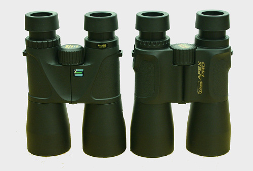

Vixen Apex Pro i Ecotone AD-7
Obie te lornetki znalazły się tuż za pierwszą piatką naszego rankingu. Nie przypadkowo omawiamy je razem, bowiem oprócz podobnego wyniku, oba sprzęty praktycznie niczym się od siebie nie różnią.
Test nr 7 - 10x50 na ruszcie. - Poza czołówką, ale...
Oprócz takich samych parametrów, mają także wręcz identyczny wygląd. Nie ulega dla nas wątpliwości, że raczej wyjechały one z tej samej fabryki, a różnica w cenie wynika chyba z tego, że polska firma Ecotone jest jednak mniej renomowana od japońskiego Vixena. Nie mniej, pamiętając reklamę Dosi, skoro nie widać różnicy to po co przepłacać?
Obie lornetki wydają się idealnym sprzętem dla ornitologa lub turysty. Są bardzo małe i lekkie, przez co bardziej przypominają sprzęt klasy 42 mm niż 50 mm. Jeśli więc ktoś nie ma pieniędzy na Swarovskiego czy Leicę, nie przeszkadza mu małe pole widzenia i dość duża aberracja chromatyczna, a chce kupić lornetkę małą, lekką i poręczną, Vixen lub Ecotone będzie idealnym rozwiązaniem.

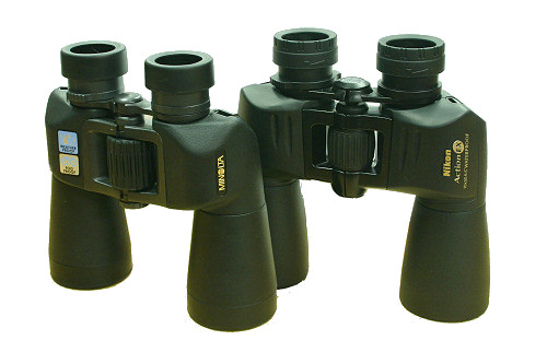

Nikon Action 10x50 EX
W zasadzie wszystko to co napisaliśmy o Minolcie Activa możemy napisać i o Nikonie. Są to bardzo porównywalne instrumenty, z tym że Nikon uniknął małej wpadki Minolty związanej z zauważalnym winietowaniem centralnym, a przez to ma od niej wyższą transmisję, co nie jest bez znaczenia w nocnych obserwacjach.
Gorszy wynik w rankingu econo, wynika zaś w zasadzie z trochę wyższej ceny Nikona.
Nikon odstaje za to od Minolty minimalnie mniejszym polem widzenia (choć w obu przypadkach producent podaje zawyżone pole 6.5 stopnia), ciut gorszym odwzorowaniem bieli oraz gorszą ostrością na brzegu pola.
Ponieważ zarówno ceny jak i wyniki Nikona oraz Minolty są porównywalne, kwestią naszego gustu jest co wybierzemy. W obu przypadkach będzie to wybór dobry.

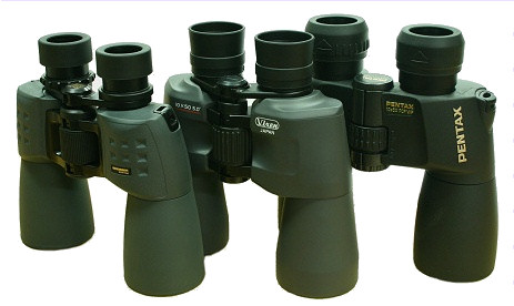

Pentax PCF WP 10x50
Lekka i niewielka oraz przyjemnie leżąca w ręku lornetka Pentaxa od razu sprawia wrażenie solidnej. Testy tego wrażenia zupełnie nie zmieniają. Lornetka zamknęła pierwszą dziesiątkę naszego testu, ustępując tylko minimalnie Minolcie Activa i Nikonowi Action.
Zarówno pod względem ceny, jakości wykonania obudowy i optyki Pentax niczym nie odstaje od Minolty i Nikona. Przegrywa jednak wyraźnie w jednym: jego pole widzenia wynosi 5 stopni, podczas gdy u konkurencji jest to wyraźnie ponad 6 stopni! To niestety mocny argument przeciwko Pentaxowi.
Jeśli jednak pole widzenia nie jest dla nas najważniejszym parametrem, Pentax PCF WP stanowi świetną alternatywę dla Minolty i Nikona.

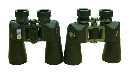

Delta Optical Silver 10x50
W podobnym duchu co o Minolcie Classic można pisać o nowej lornetce polskiej firmy Delta Optical. Choć z drugiej strony firma ta wolałaby pewnie, gdyby Silvera stawiać w jednym szeregu z Minoltą Activa, do której Silver zewnętrznie jest wręcz łudząco podobny.
Kopia odstaje jednak trochę od oryginału mając zauważalną dystorsję, aberrację chromatyczną i nieostrość na brzegu pola, dorównując mu jednak na przykład w komie i astygmatyzmie.
Końcowa ocena może być jednak bardzo podobna jak w przypadku Minolty Classic. Jeśli do wydania na lornetkę mamy mniej niż 500 zł, warto zainteresować się Silverem. Trzecie, czyli medalowe, miejsce w naszym rankingu econo na pewno świadczy o tym, że na ten sprzęt warto zwrócic uwagę.
