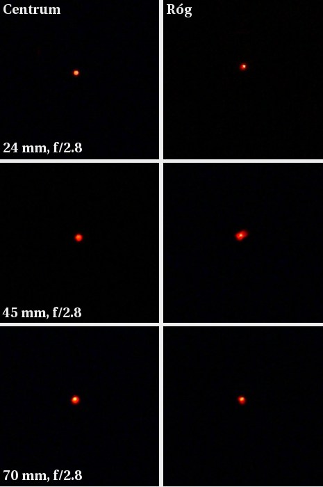

Wpływ komy na jakość obrazu jest mały, co widać na poniższych wycinkach prezentujących obrazy kołowej diody dla centrum i rogu kadru. Zauważalne zniekształcenie kształtu diody widać dla środka zakresu ogniskowych, gdzie poziom tej wady jest największy, choć wciąż akceptowalny.
Sony Carl Zeiss Vario Sonnar 24-70 mm f/2.8 T* SSM - Koma i astygmatyzm
Jeśli chodzi o astygmatyzm, to jego średnia wartość wyniosła tylko 6%, co jest wartością uznawaną za małą. Choć warto tutaj zaznaczyć, że mocny wpływ na podwyższenie tej średniej mają zauważalnie większe wyniki dla maksymalnej ogniskowej, co tłumaczy nam po części słabszą ostrość obiektywu dla 70 mm i f/2.8 odnotowaną przy omawianiu rozdzielczości.
