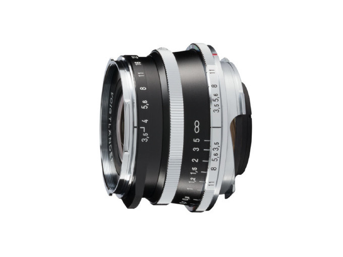

Voigtlander Color Skopar 21 mm f/3.5 Aspherical VM Vintage Line - specyfikacja i opinie
Zdjęcia obiektywu
Specyfikacja obiektywu
Producent Voigtlander
Model Color Skopar 21 mm f/3.5 Aspherical VM Vintage Line
Ogniskowa 21 mm
Światłosiła f/3.5
Pole widzenia 91.2 o
Ostrość od 0.5 m
Maksymalne powiększenie
Liczba listków na przysłonie 10
Mechanizm autofokusa MF
Konstrukcja 9 elementów / 8 grup
Rozmiar filtra 39 mm
Tryb Makro Nie
Stabilizacja Nie
Dostępne mocowania Leica M / VM-Mount
Wymiary 29.9 x 52 mm
Waga 180 g
Dodatkowe informacje Premiera: 27.11.2018
