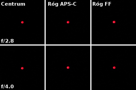

Jak widać z poniższych wycinków, koma jest korygowana wzorowo. W zasadzie poniższe zdjęcia moglibyśmy losowo poprzestawiać i nikt nie zauważyłby różnicy. Wygląd diody jest bowiem dokładnie taki sam w centrum kadru, w rogu matrycy APS-C oraz w rogu pełnej klatki.

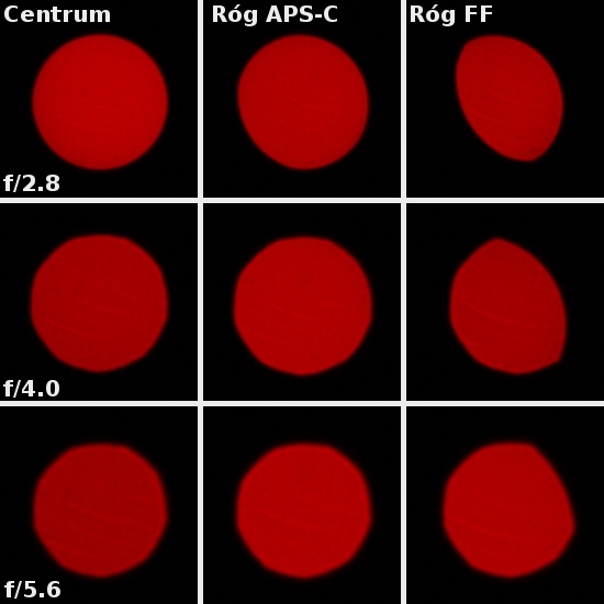

Astygmatyzm nie jest może korygowany tak idealnie jak koma, ale tutaj także trudno mieć zastrzeżenia. Średnia różnica pomiędzy pionowymi i poziomymi wartościami funkcji MTF50 wyniosła bowiem 5.2%, co jest wynikiem na granicy poziomu bardzo dobrego i dobrego.
Poniższe wycinki pokazują rozogniskowany obraz diody dla różnych wartości przysłony, umieszczony w centrum kadru, w rogu matrycy APS-C i w rogu pełnej klatki. Jak widać, krążki mają równomierny rozkład światła, nie widać wyraźnych niejednorodności, ani jaśniejszych i ciemniejszych kręgów. Można więc wnioskować, że wygląd nieostrości będzie uznawany za ładny i przyjemny dla oka.
