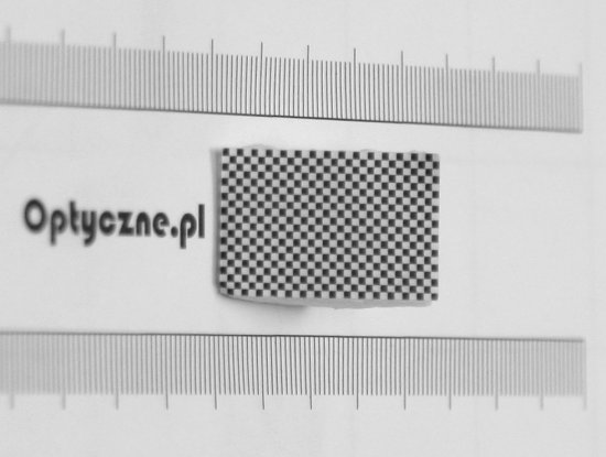

Czas na największą wpadkę testowanego Tamrona 28-75 mm. Po pierwszej sesji testowej okazało się, że zdjęcia tablic uzyskane dla przysłon 2.8 i 4.0 są wyjątkowo nieostre. Przeprowadzenie kolejnego testu, tym razem z manualnym ostrzeniem, doprowadziło do uzyskania zadowalających zdjęć. Odpowiedzialny za to zamieszanie był bardzo wyraźny efekt "back-focusa" doskonale widoczny na poniższym zdjęciu.
Tamron SP AF 28-75 mm f/2.8 XR Di LD Aspherical (IF) MACRO - Autofokus
Trudno więc oszacować jak często myli się Tamron 28-75 mm, bo egzemplarz obecny w teście mylił się notorycznie ustawiając ostrość za właściwym obiektem.
