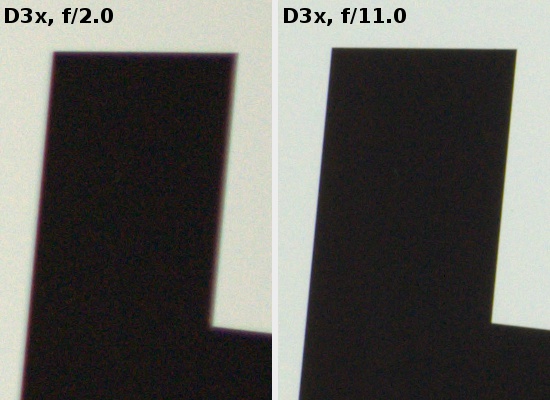

Podłużna aberracja chromatyczna jest korygowana prawidłowo. Obrazy pozaogniskowe mają lekkie zabarwienie, ale jest to efekt niewielki, co doskonale widać na poniższych zdjęciach.

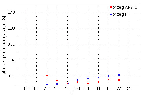

Jeszcze lepiej jest w przypadku poprzecznej aberracji chromatycznej, której testowany obiektyw po prostu nie ma. W całym zakresie przysłon i w różnych miejscach na detektorze aberracja nie przekracza znikomego poziomu 0.020–0.021%. Uwzględniając błędy pomiarowe można nawet napisać, że w większości kombinacji wada ta jest zerowa.

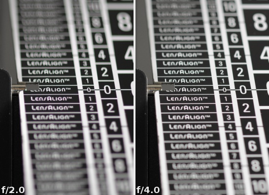

Jak widać z pierwszego zdjęcia zaprezentowanego w niniejszym rozdziale, obiektyw nie pokazuje efektu „pływania” ogniska. Dużych problemów z aberracją sferyczną raczej więc nie ma. Wada ta nie jest jednak korygowana idealnie, co można zobaczyć na zdjęciach rozogniskowanych krążków światła.
