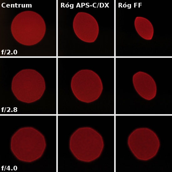

Zwykły Planar 1.4/50 miał sporo problemów z komą. Bardziej skomplikowany Makro-Planar też nie radzi sobie z tą wadą. Koma daje o sobie znać już w rogu matrycy APS-C/DX, a w rogu pełnej klatki jest bardzo duża i stanowi poważny przyczynek do słabej jakości obrazu. Co ważne, przymknięcie przysłony o 1 EV nie pomaga prawie wcale i wada nadal jest spora, a jednocześnie widoczna w rogach obu rodzajów matryc.
Carl Zeiss Makro-Planar T* 50 mm f/2 ZF/ZK/ZE - Koma, astygmatyzm i bokeh
W znacznie cieplejszym tonie możemy wypowiadać się na temat astygmatyzmu. Wartość tej wady zmierzona przy pomocą Canona 1Ds MkIII sięgnęła 3%, natomiast na Nikonie D3x uzyskaliśmy wynik 4.5%. Obie wartości są niewielkie i wskazują, że testowany obiektyw bardzo dobrze radzi sobie z korygowaniem tej wady.
Żadnych zastrzeżeń nie mamy też do wyglądu obrazów pozaogniskowych. Obszary nieostrości wyglądają ładnie i miękko, a rozogniskowane krążki punktów świetlnych charakteryzują się dość równomiernym rozkładem światła bez żadnych ewidentnych kręgów czy obwódek.
