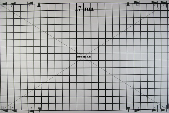

Niestety oszczędność w stosowaniu szkieł asferycznych wychodzi także w przypadku dystorsji. U Tamrona 28-75 mm mieliśmy aż cztery elementy asferyczne i dystorsja na szerokim kącie była trzymana na poziomie -1.62%. W modelu 17-50 mm (2 elementy asferyczne mniej), dla ogniskowej 17 mm wyraźne beczkowe zniekształcenia są aż dwa razy większe i ich poziom zmierzyliśmy na -3.7%.
Tamron SP AF 17-50 mm f/2.8 XR Di II LD Aspherical (IF) - Dystorsja
Jak ten wynik wypada na tle konkurencji? Jeśli porównamy do czegoś naprawdę drogiego, np. Canona 17-55 mm f/2.8, to nie najlepiej, bo Canon miał dystorsję na poziomie -2.5%. Gdy jednak przejdziemy do czegoś bardziej zbliżonego ceną, to Tamron zaczyna zasługiwać na pochwały. Na przykład Canon 17-85 mm IS USM ma dystorsję wyraźnie większą (-5.7%), a Sigma 17-70 mm (-4.0%) i Nikkor 18-70 mm (-4.5%) nieznacznie większą.

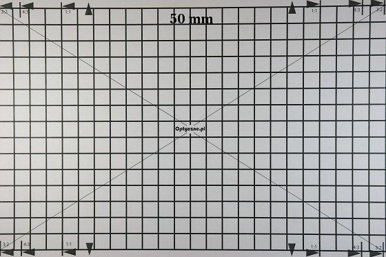

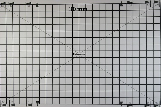

Wraz ze zwiększaniem ogniskowej, problem zniekształceń geometrycznych wyraźnie się marginalizuje. Dla 30 mm jej dostrzeżenie jest praktycznie niemożliwe (poziom 0.24%), a dla 50 mm można nazwać ją nieznaczną (0.97%).
