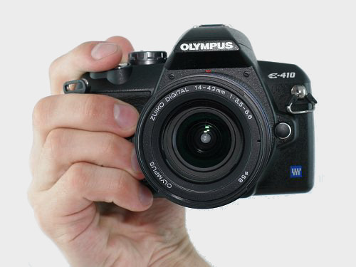

Olympus E-410 należy do najmniejszych cyfrowych lustrzanek na rynku. Uchwyt również jest niewielki i mało wyprofilowany. Osobom o dużych dłoniach, ucieka z niego nie tylko mały palec, ale też palec serdeczny ma niewiele miejsca. Trzymanie tego aparatu w jednej ręce przez dłuższy czas będzie więc uciążliwe. Jeszcze większe kłopoty wystąpią po zastąpieniu obiektywu kitowego czymś cięższym i założeniu zewnętrznej lampy błyskowej. Przy krótkich sesjach zdjęciowych nie powinno jednak być ogromnych problemów. Trzeba jednak wziąć pod uwagę, że nie jest to lustrzanka profesjonalna a kompaktowa, której właśnie małe rozmiary mają być zaletą przy częstych podróżach z tym aparatem.

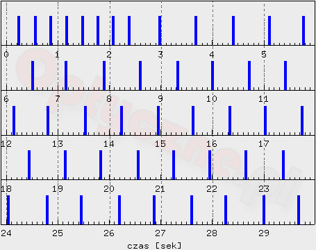

Szybkość wykonywania kolejnych zdjęć w trybie zdjęć seryjnych mierzyliśmy fotografując przez 30 sekund stoper umieszczony na różnokolorowym, bogatym w szczegóły tle. Czułość ustawiliśmy przy tym na ISO 1600, czas ekspozycji na 1/1000 sekundy. Zdjęcia o maksymalnej rozdzielczości (w różnych formatach) zapisywane były na bardzo szybką kartę CF SanDisk Extreme IV.
Na początek wykonaliśmy serie zdjęć zapisywanych w formacie JPEG o najlepszej oferowanej przez aparat jakości. W ciągu pierwszych 8 sekund Olympus E-410 wykonuje 25 zdjęć. Średnia wyniosi więć ponad 3.1 zdjęcia na sekundę. Potem aparat nieco zwalnia, ale nadal jest bardzo szybki. W ciągu 30 sekund udało się zrobić 81 ekspozycji, co daje średnią 2.7 zdjęcia na sekundę. Jak na aparat amatorski z rozdzielczością 10 milionów pikseli jest to naprawdę świetny rezultat. Rozkład kolejmych ekspozycji w czasie pokazany został na poniższym wykresie.

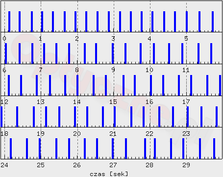

Kolejną serię zdjęć zapisywaliśmy w formacie ORF (RAW). Zdjęcia w tym formacie zajmują około dwa razy więcej miejsca w pamięci niż wykonywane wcześniej zdjęcia w formacie JPEG. Nie dziwi więc, że tym razem początkowa, szybka seria ze średnią ponad 3.1 zdjęcia na sekundę miała 8 ekspozycji w czasie około 2.5 sekundy, zamiast 8 sekund z 25 ekspozycjami w formacie JPEG. W ciągu całych 30 sekund aparat wykonał tym razem 47 zdjęć ze średnią prawie 1.57 zdjęcia na sekundę. Poniższy wykres pokazuje uzyskany rozkład czasowy kolejnych ekspozycji.

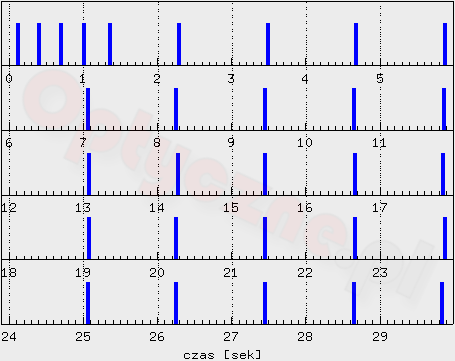

Na koniec postawiliśmy Olympusowi najtrudniejsze zadanie - serię zdjęć zapisywanych jednocześnie w formacie ORF i najlepszej jakości JPEG. Bufor pamięci podręcznej wystarczył tym razem na wykonanie szybkiej serii (powyżej 3.1 zdjęcia na sekundę) złożonej zaledwie z 5 zdjęć. Potem również nie mogło już być tak szybko jak do tej pory. W ciągu 30 sekund uzyskaliśmy 29 zdjęć ze średnią nieco poniżej 1 zdjęcia na sekundę. Rozkład czasowy tych zdjęć przedstawiony jest na wykresie poniżej.
