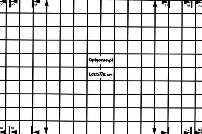

Nikon Z7, 400 mm, JPEG, APS-C/DX,
Nikon Nikkor Z 400 mm f/4.5 VR S - Dystorsja i pole widzenia

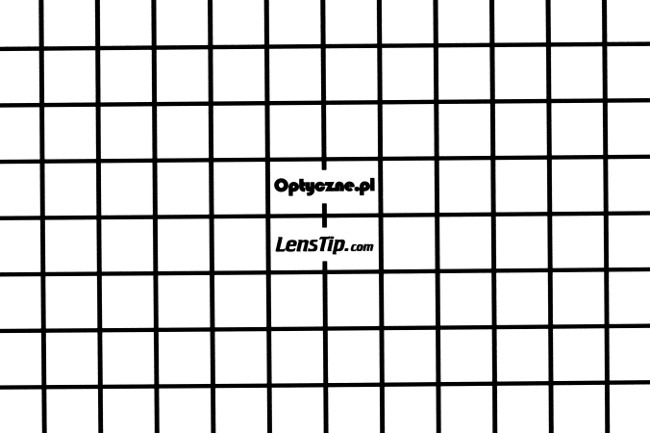

Nikon Z7, 400 mm, JPEG, FF
Po podłączeniu telekonwertera TC 1.4x sytuacja zmienia się, ale tylko w sensie zmiany znaku dystorsji, bo wartości bezwzględne nadal są bardzo małe. Na matrycy APS-C/DX mamy do czynienia z poziomem praktycznie zerowym, bo nasze pomiary pokazały wartość -0.16%. Na pełnej klatce dystorsja beczkowa robi się odrobinę większa i wynosi -0.41%, ale nadal jest to wynik, który śmiało możemy uznać za niewielki.

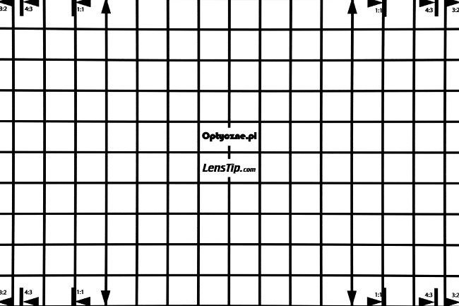

Nikon Z7, 560 mm (TC), JPEG, APS-C/DX,
Nikon Z7, 560 mm (TC), JPEG, FF
