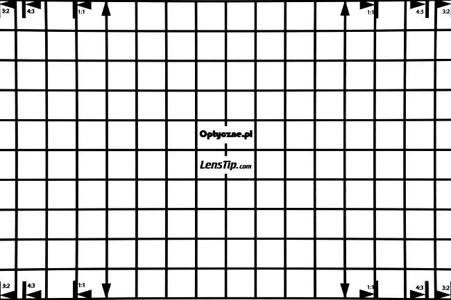

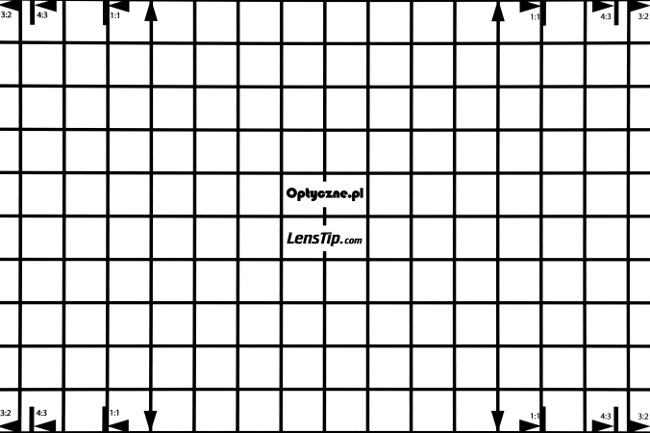

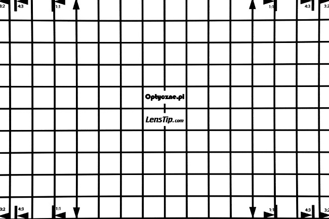

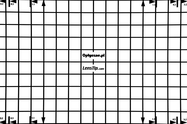

Pracując na mniejszej matrycy APS-C/DX zupełnie nie musimy zaprzątać sobie głowy dystorsją. Na ogniskowej 180 mm wynosi ona +0.41%, na 300 mm minimalnie wzrasta do +0.44%, na 400 mm zachowuje mniej więcej ten sam poziom +0.45%, by na 600 mm spać do +0.34%. Są to wyniki małe, momentami wręcz ocierające się o poziom zerowy.
Nikon Z7, APS-C/DX, JPEG, 180 mm
Nikon Nikkor Z 180-600 mm f/5.6-6.3 VR - Dystorsja i pole widzenia
Nikon Z7, APS-C/DX, JPEG, 300 mm
Nikon Z7, APS-C/DX, JPEG, 400 mm
Nikon Z7, APS-C/DX, JPEG, 600 mm

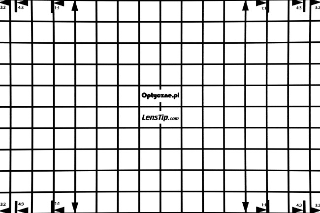

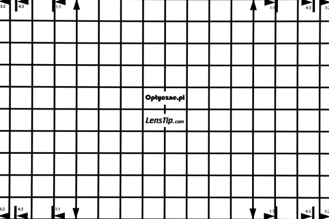

W przypadku pełnej klatki uzyskane przez nas rezultaty są trochę większe, ale wciąż trudno uznać je uciążliwymi. Na 180 mm mamy do czynienia z niewielką dystorsją poduszkową o wartości +0.82%, która rośnie do +0.99% dla ogniskowej 300 mm i następnie zaczyna spadać. Na 400 mm wynosi ona +0.94%, natomiast na 600 mm zmniejsza się do +0.77%.
Obiektyw zmiennoogniskowy, który na żadnej ogniskowej nie pokazuje dystorsji większej niż 1% można w tej kategorii tylko chwalić. Tym bardziej, że wręcz błyszczy on tutaj na tle konkurencji. Sony 200-600 mm potrafiło pokazywać rezultaty wyraźnie powyżej 2% , natomiast Tamron 150-500 mm dochodzące do nawet 3%.
Nikon Z7, FF, JPEG, 180 mm
Nikon Z7, FF, JPEG, 300 mm
