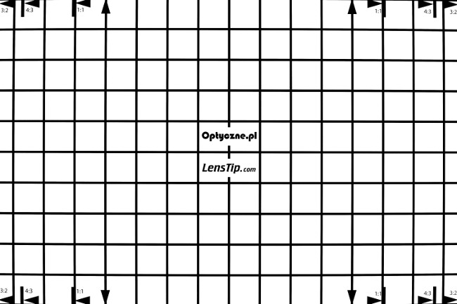

Fujinon XF 16-50 mm f/2.8-4.8 R LM WR podłączony do korpusu Fujifilm wymusza automatyczne korygowanie dystorsji, przez co pliki JPEG są już poddane temu procesowi. Trudno więc oczekiwać, że zniekształcenia będą tutaj dawać się mocno we znaki.

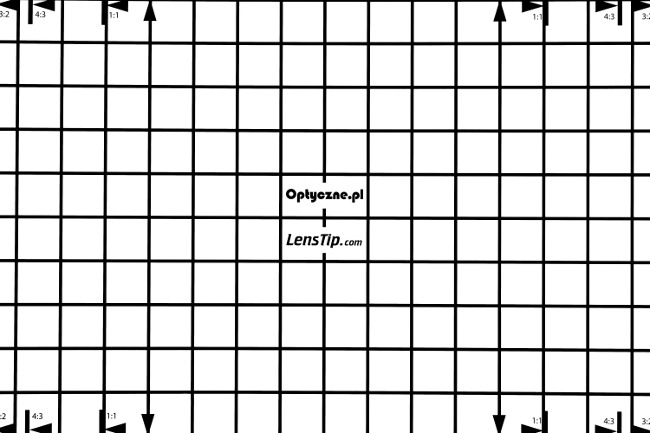

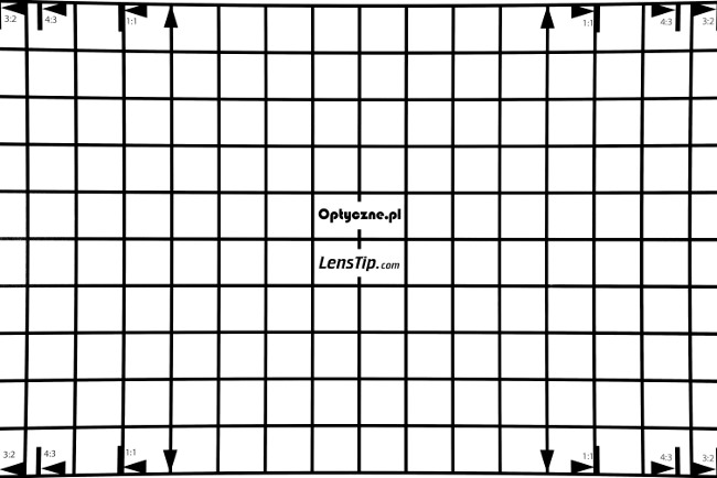

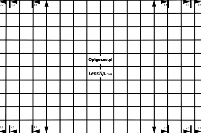

Najłatwiej dojrzeć je na ogniskowej 16 mm, gdzie mamy do czynienia z "beczką" o wartości -1.33%. Oprogramowanie aparatu nie skorygowało więc dystorsji do zera. Co ciekawe (a dlaczego jest to takie ciekawe, przekonamy się, gdy przejdziemy do analizy plików RAW), na ogniskowej 23 mm, mamy już do czynienia z "poduszką" o wartości +0.70%, która na 35 mm maleje do +0.51% i co jeszcze ciekawsze, na 50 mm znów zmienia znak i wynosi -0.71%.
Fujinon X-T2, JPEG, 16 mm

Fujinon X-T2, JPEG, 23 mm

Fujinon X-T2, JPEG, 35 mm

Fujinon X-T2, JPEG, 50 mm

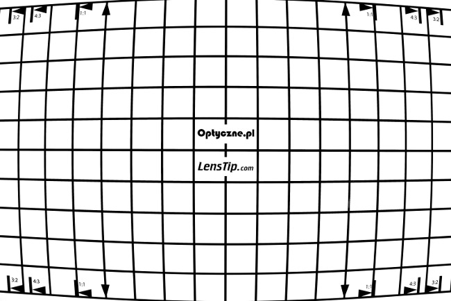

Prawdziwy obraz tego, jakie zniekształcenia generuje optyka testowanego Fujinona, da nam analiza plików RAW wywołanych neutralnym oprogramowaniem takim jak dcraw.
Problemy są tutaj ogromne, bo na ogniskowej 16 mm mamy do czynienia z bardzo dużym poziomem -7.06%. Wraz z wydłużaniem ogniskowej dystorsja maleje i na 23 mm spada do wartości -1.27%. Wciąż mamy tutaj do czynienia ze zniekształceniami beczkowymi, podczas gdy ta sama ogniskowa na plikach JPEG pokazywała mierzalną "poduszkę". Widać więc, że nawet oprogramowanie aparatu tutaj troszkę szaleje i wyraźnie przekorygowuje dystorsję.
Na ogniskowej 35 mm mamy do czynienia z wyraźną "poduszką" o wartości +1.82%, która zmniejsza się do +1.65% po przejściu do maksymalnej ogniskowej. W jej przypadku oprogramowanie aparatu znów zachowało się przesadnie, bo ponownie przekorygowało dystorsję i na JPEGach przeniosło ją na wartości ujemne.
Fujinon X-T2, RAW, 16 mm
