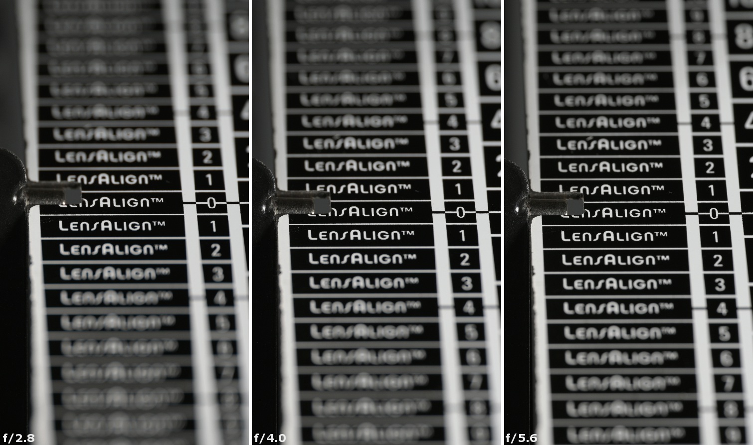

Aberracja chromatyczna
Zastosowanie aż trzech soczewek wykonanych z niskodyspersyjnego szkła ED było, w zasadzie, gwarancją, że testowany obiektyw będzie prawidłowo korygował podłużną aberrację chromatyczną. Poniższe zdjęcia bardzo wyraźnie pokazują, że faktycznie nie ma on z nią praktycznie żadnych problemów.
Venus Optics LAOWA FFII 90 mm f/2.8 CA-Dreamer Macro 2X - Aberracja chromatyczna i sferyczna

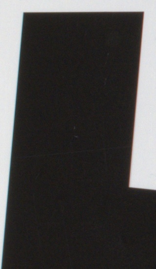

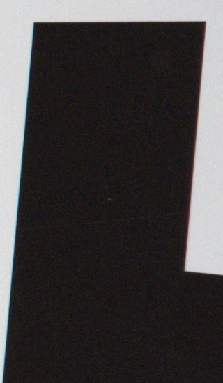

Zobaczmy jeszcze jak wygląda sprawa korygowania poprzecznej aberracji chromatycznej. Odpowiedni wykres znajduje się poniżej.
Tutaj problemy też są znikome, bo dla brzegu matrycy pełnoklatkowej trzymamy się poziomów ciut poniżej 0.04%, a dla brzegu matrycy APS-C/DX ocieramy się o 0.06%. Obie te wielkości leżą na granicy wartości, które uznajemy za bardzo małe i małe.
Warto dodać, że są to wyniki bardzo podobne do tego, co pokazywał Tamron, a jednocześnie minimalnie lepsze od osiągów Sony. Natomiast wszystkich godzi tutaj Sigma, która praktycznie dla każdej wartości przysłony, niezależnie od tego o którym brzegu kadru mówimy, pokazywała rezultaty w bardzo bliskich okolicach 0.02%.
Nikon Z7, 90 mm, RAW, f/2.8 Nikon Z7, 90 mm, RAW, f/16.0

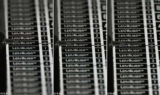

Aberracja sferyczna
Pierwsze zdjęcia z niniejszego rozdziału nie pokazują żadnego efektu pływania ogniska. Co więcej, rozogniskowane krążki światła uzyskane przez i za ogniskiem wyglądają dość podobnie do siebie. Oba te fakty pozwalają nam stwierdzić, że testowany obiektyw nie ma istotnych problemów z korygowaniem aberracji sferycznej.
Nikon Z7, 90 mm, f/2.8, przed Nikon Z7, 90 mm, f/2.8, za
