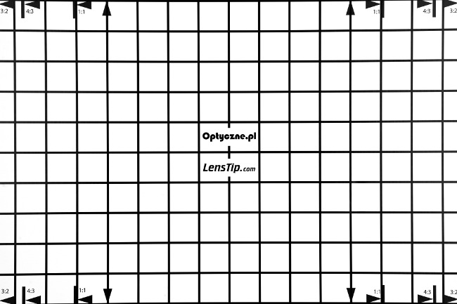

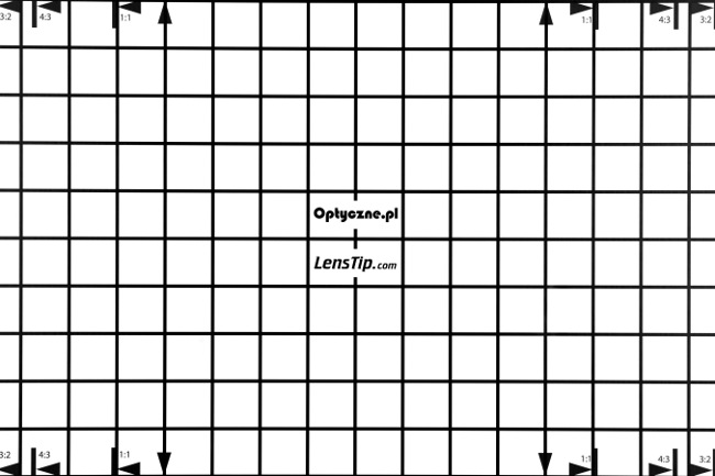

Dystorsja
W przypadku pracy na mniejszej matrycy APS-C/DX, zniekształcenia geometryczne są zupełnie nieuciążliwe. Formalny wynik to +0.40%, a więc niewiele odbiegający od poziomemu zerowego.
Na pełnej klatce dystorsja poduszkowa jest troszkę większa i mamy tutaj do czynienia z wartością +0.83%. Nadal nie jest to poziom, który może być powodem do jakichkolwiek narzekań. Warto jednak nadmienić, że akurat w tej kategorii Nikkor musiał uznać wyższość obu wcześniej testowanych konkurentów. Sony FE 135 mm f/1.8 GM pokazywał tutaj bowiem poziom +0.65%, natomiast obu renomowanych konkurentów zawstydził Samynag AF 135 mm f/1.8 FE, u którego odnotowaliśmy wynik sięgający tylko +0.30%.
Nikon Z7, 135 mm, JPEG, APS-C/DX

Nikon Z7, 135 mm, JPEG, FF
