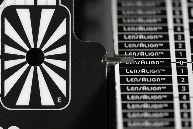

Autofokus Nikkora MC 2.8/105 Macro przetestowaliśmy w połączeniu z aparatem Nikon Z7. Mechanizm pracował prawie bezgłośnie, bo wydawał z siebie cichutki warkot, ale niestety wolno. W zakresie FULL przebieg całego (trzeba pamiętać, że przecież bardzo dużego) przedziału odległości i potwierdzenie ostrości zajmowało powyżej jednej sekundy. Trochę dziwi podejście producenta, który zaoferował tylko dwa wybory zakresu pracy. Przecież aż prosiło się, żeby dołożyć trzeci przeznaczony do fotografowania w większych odległościach i obejmujący przedział od 0.5 metra do nieskończoności.
Na pochwałę zasługuje za to celność mechanizmu ustawiającego ostrość. Nie zaobserwowaliśmy tutaj żadnych istotnych problemów, ani podczas pracy w studio, ani podczas pracy w plenerze.
Nie zauważyliśmy także problemów z tendencją do ustawiania ostrości przed lub za właściwym obiektem.
Nikon Z7, 105 mm, f/2.8
