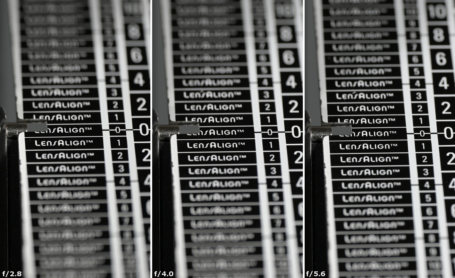

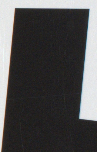

W konstrukcji optycznej Nikkora MC 2.8/105 zastosowano trzy soczewki wykonane z niskodyspersyjnego szkła ED, może więc oczekiwać, że przy tym świetle obiektywu, nie wystąpią istotne problemy z korygowaniem podłużnej aberracji chromatycznej. Poniższe zdjęcia bardzo wyraźnie pokazują, że faktycznie takich problemów nie ma. Nawet na maksymalnym otworze względnym i w dalekich nieostrościach trudno dojrzeć jakiekolwiek zabarwienia, a to oznacza, że w tej kategorii testowej zachowanie jest wzorowe.

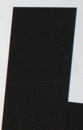

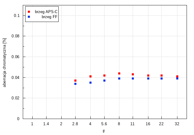

Sprawdźmy teraz jak wygląda sprawa korygowania poprzecznej aberracji chromatycznej. Umożliwi nam to poniższy wykres.
Nikon Nikkor Z MC 105 mm f/2.8 VR S - Aberacja chromatyczna i sferyczna
Mamy tutaj do czynienia ze stałą wartością w okolicach 0.04%, która słabo zależy od rozmiaru detektora oraz wartości przysłony. Jednocześnie, trzeba zaznaczyć, że jest to wielkość leżąca na granicy poziomu bardzo małego i małego, a więc zupełnie nieszkodliwa. W porównaniu do swoich konkurentów, Nikkor wypada dobrze, bo tylko Sigma A 105 mm f/2.8 DG DN Macro potrafiła pokazywać niższe wartości trzymające się blisko poziomu 0.02%.
Nikon Z7, 105 mm, RAW, f/2.8 Nikon Z7, 105 mm, RAW, f/11.0

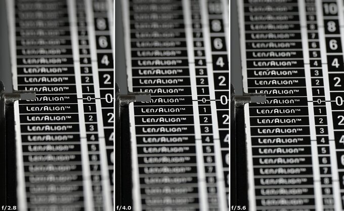

Pierwsze zdjęcia z niniejszego rozdziału nie pokazują żadnego efektu pływania ogniska. Co więcej, rozogniskowane krążki światła uzyskane przez i za ogniskiem wyglądają dość podobnie do siebie. Oba te fakty pozwalają nam stwierdzić, że testowany obiektyw nie ma istotnych problemów z korygowaniem aberracji sferycznej.
