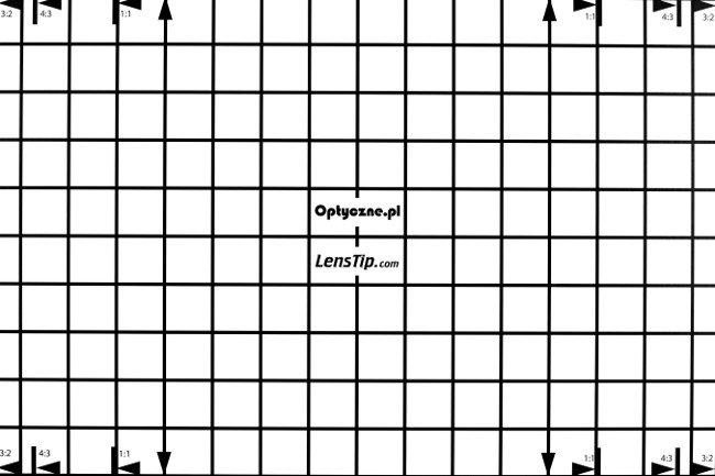

Dystorsja
W przypadku pracy na mniejszej matrycy APS-C/DX, zniekształcenia geometryczne są zupełnie niezauważalne. Formalny wynik to -0.34%, a więc, w graniach błędów pomiarowych, prawie zazębia się on z poziomem zerowym.

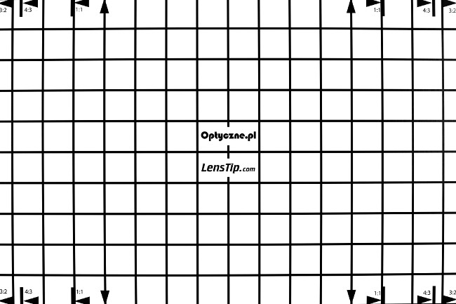

Na pełnej klatce dystorsja jest troszkę większa i mamy tutaj do czynienia z niewielką "beczką" o wartości -0.75%. Nadal nie jest to poziom, który może być powodem do narzekań.
Nikon Z7, 105 mm, JPEG, APS-C/DX
Nikon Nikkor Z MC 105 mm f/2.8 VR S - Dystorsja i pole widzenia
Nikon Z7, 105 mm, JPEG, FF
