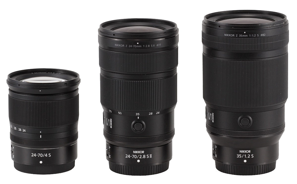

Na poniższym zdjęciu Nikkor Z 24-70 mm f/2.8 S II stoi obok swojego systemowego kuzyna o takim samym zakresie ogniskowych, ale świetle f/4 oraz potężnego Nikkora Z 35 mm f/1.2 S.

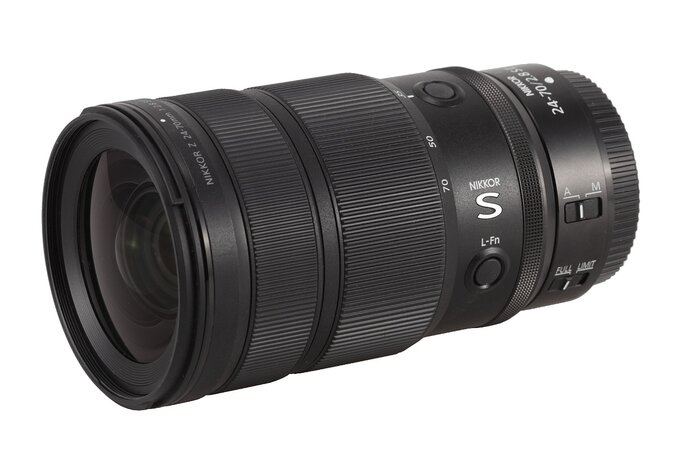

Nikon Nikkor Z 24-70 mm f/2.8 S II - Budowa i jakość wykonania
Testowany obiektyw rozpoczyna się metalowym bagnetem, który otacza styki oraz tylną soczewkę o średnicy 33 mm. W pozycji dla ogniskowej 24 mm soczewka ta znajduje się praktycznie na wysokości styków, natomiast przy przejściu do 70 mm chowa się na głębokość około 2 cm. Wnętrze tubusa jest dobrze wyczernione i wykarbowane. Niestety widać tam trochę szpar, przez które można próbować zaglądać do wnętrza konstrukcji, choć trudno przez nie dojrzeć jakieś wystające elementy elektroniki. O pełnej szczelności nie możemy więc tutaj mówić.

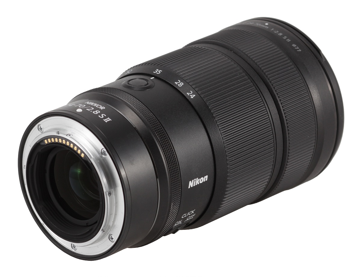

Pierwszym elementem właściwego korpusu Nikkora jest nieruchomy, metalowy i czarny pierścień o szerokości 19 mm, na którym znajdziemy białą kropkę ułatwiającą mocowanie obiektywu do aparatu, napis z parametrami obiektywu i logo producenta. Patrząc z góry i idąc w lewo, mamy przełączniki AF/MF służący do wyboru trybu pracy mechanizmu ustawiającego ostrość oraz FULL/LIMIT, który ogranicza zakres ustawiania ostrości do minimalnej odległości 0.33 metra.
Obracając obiektyw dalej, natrafimy na całą serię symboli i napisów, pośród których znajdziemy informację, że obiektyw został wyprodukowany w Japonii, jego numer seryjny, a także zakres ustawiania ostrości (∞ - 0.24m/0.79ft). Choć warto dodać, że wartość 0.24 metra jest do uzyskania tylko w przedziale ogniskowych od 24 do 28 mm, dla 35 mm jest to 0.27 metra, dla 50 mm – 0.3 metra, natomiast dla 70 mm – 0.33 metra.

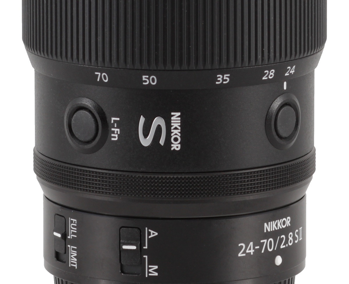

Kolejnym elementem jest karbowany pierścień sterujący o szerokości 12 mm, którego domyślnym zastosowaniem jest zmiana przysłony, ale w menu aparatu można ustawić tam inne funkcje. Ów pierścień może pracować płynnie lub skokowo.
Idąc dalej, natrafimy na wykonany z tworzywa sztucznego, nieruchomy pierścień o szerokości 22 mm. Mamy tabliczkę z oznaczeniem serii „Nikkor S”, dwa przyciski funkcyjne L-Fn oraz przełącznik CLICK ON/OFF, który służy do wyboru trybu pracy opisywanego przed chwilą pierścienia sterującego.

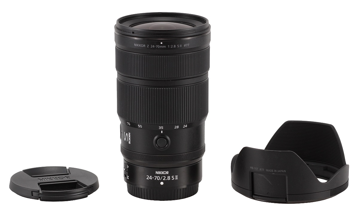

Kupujący dostaje w zestawie oba dekielki, miękki futerał oraz tulipanową osłonę przeciwsłoneczną z okienkiem. W tej klasie cenowej oczekiwalibyśmy oferowania w zestawie solidnego, sztywnego futerału. Ten miękki futerał (choć słowo futerał jest tutaj używane zdecydowanie na wyrost), który dostajemy razem z obiektywem, nie zapewnia praktycznie żadnych poważniejszych funkcji ochronnych.
