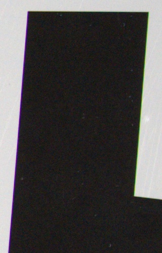

Aberracja chromatyczna
Jak na obiektyw zmiennoogniskowy o wymagających parametrach, Nikkor nie rzuca nas na kolana liczbą soczewek wykonanych ze szkła ED, bo użyto tam tylko dwóch takich elementów. Na szczęście nie tylko liczba tych soczewek świadczy o tym, jak obiektyw radzi sobie z podłużną aberracją chromatyczną. Można bowiem nie mieć ich wcale, ale także korygować ją prawidłowo. Nikkor nie pokazuje tutaj żadnych istotnych problemów i to niezależnie od użytej ogniskowej.
W porównaniu do poprzednika nie mamy tutaj jednak istotnych różnic, bo on także poczynał sobie bardzo dobrze w tej kategorii.
Nikon Nikkor Z 24-70 mm f/2.8 S II - Aberracja chromatyczna i sferyczna

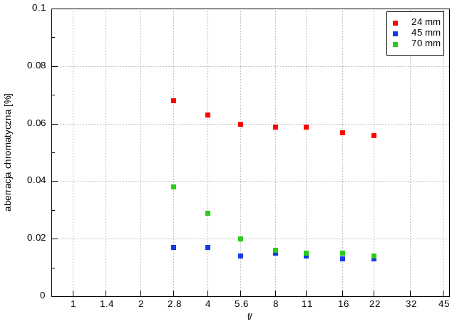

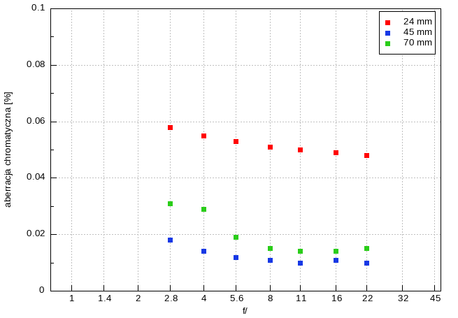

Przebieg poprzecznej aberracji chromatycznej w zależności od ogniskowej i wartości przysłony pokazują dwa poniższe wykresy: pierwszy dla brzegu matrycy APS-C/DX, a drugi dla brzegu pełnej klatki.

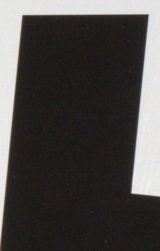

Najwięcej problemów pojawia się na ogniskowej 24 mm, ale nawet tam uzyskane wartości leżą w całości w granicach poziomu małego. Jakby tego było mało, po przejściu do większych ogniskowych spadają do rezultatów, które możemy określić jako bardzo małe. Testowany obiektyw zasłużył więc na kolejne pochwały.
Ponownie nie ma tutaj istotnych różnic w stosunku do poprzednika, który pokazywał minimalnie mniejsze wartości na najkrótszej ogniskowej, ale też ciut większe w zakresie 45-70 mm. W ogólności, zachowanie obu omawianych obiektywów jest więc tutaj prawie identyczne.
Nikon Z8, 24 mm, RAW, f/2.8 Nikon Z8, 45 mm, RAW, f/11.0

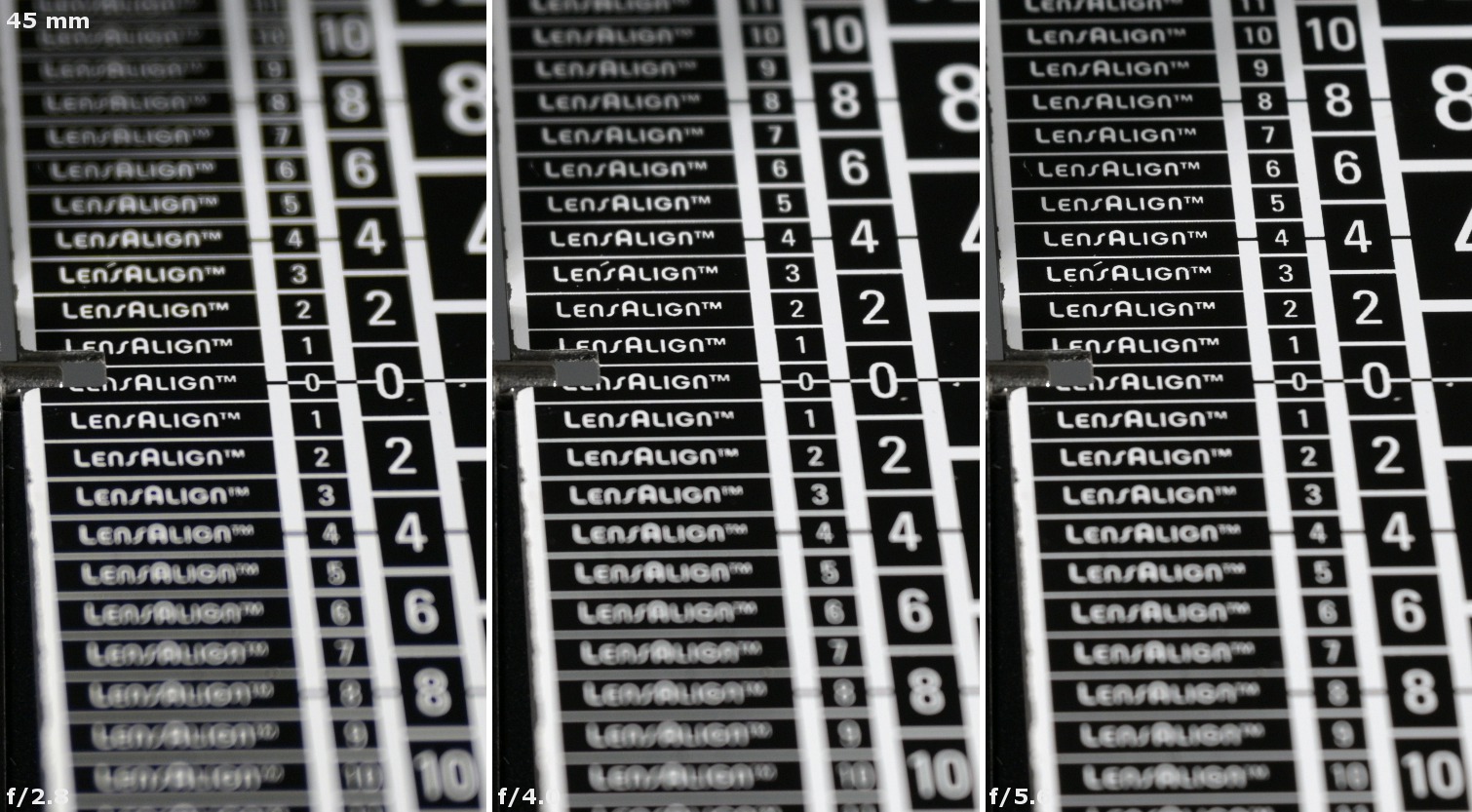

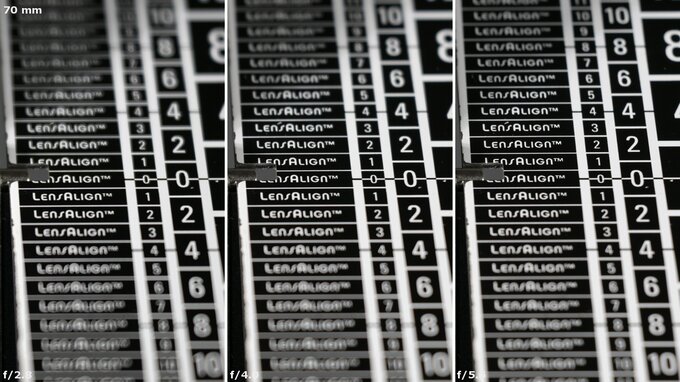

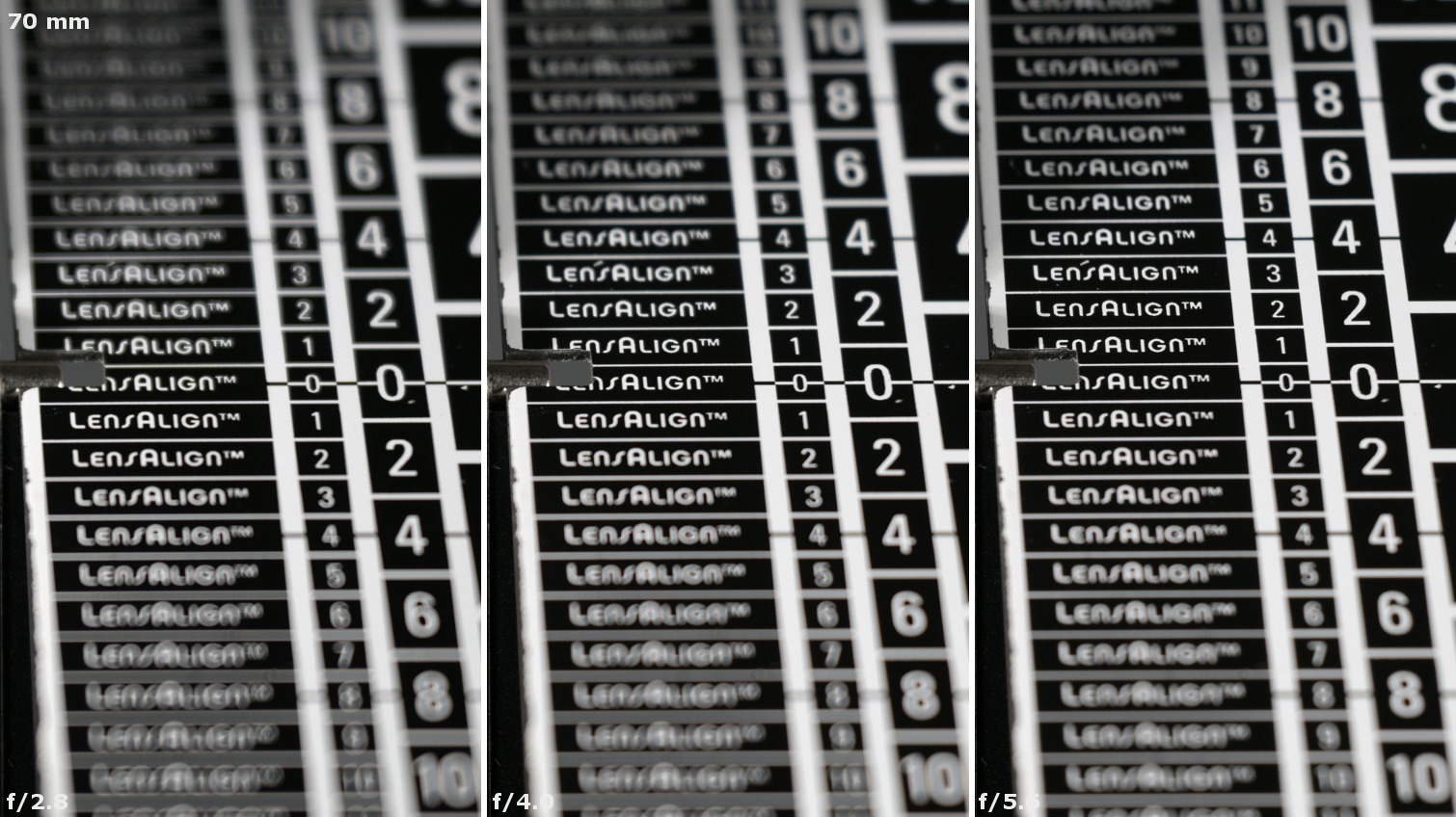

Aberracja sferyczna
Pierwsze zdjęcia z niniejszego rozdziału pokazują lekkie pływanie ogniska. Widać je dla obu przedstawionych tam ogniskowych. Zarówno dla 45 mm, jak i dla 70 mm głębia ostrości, wraz z przymykaniem przysłony, przesuwa się lekko w kierunku większych odległości.
Bardzo niewielki wpływ aberracji sferycznej widać też w przypadku rozogniskowanych krążków światła uzyskanych przed i za ogniskiem. Jeden z krążków pokazuje lekki i stopniowy spadek jasności ku brzegom kadru, natomiast drugi minimalnie jaśniejszą obwódkę. Nie są to jednak efekty duże.
Oba opisane przed chwilą zjawiska sugerują, że konstruktorzy optyki Nikkora pozostawili niewielką aberrację sferyczną, ale nie ma ona istotnego wpływu na pogorszenie jakości obrazu i nie akcentuje się wyraźnie w pomiarach.
