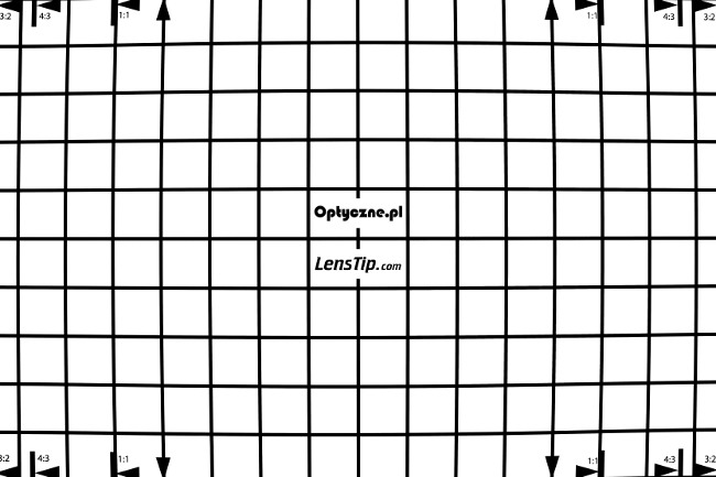

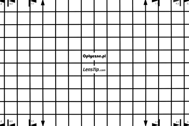

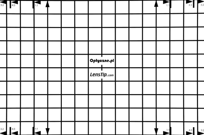

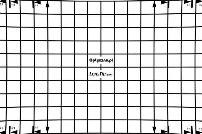

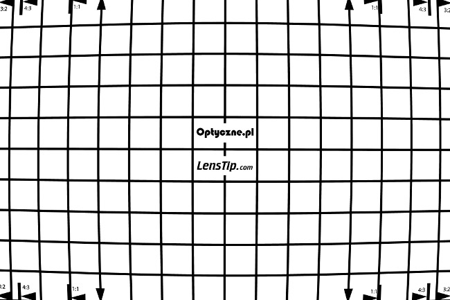

Sprawdźmy najpierw, jak Nikkor Z 24-70 mm f/2.8 S II radzi sobie z korygowaniem dystorsji na mniejszej matrycy APS-C/DX. Na ogniskowej 24 mm mamy do czynienia z umiarkowanymi zniekształceniami beczkowymi o wartości -2.08%. Po przejściu do ogniskowej 28 mm wartość ta zmniejsza się do -1.32%, natomiast na 35 mm do -0.21%. Następnie omawiana wada zmienia znak i na 50 mm mamy już do czynienia z niewielką "poduszką" o wartości +0.79%, która zwiększa się do poziomu +0.93% po zastosowaniu maksymalnej ogniskowej.
Nikon Z8, APS-C/DX, JPEG, 24 mm
Nikon Nikkor Z 24-70 mm f/2.8 S II - Dystorsja i pole widzenia
Nikon Z8, APS-C/DX, JPEG, 28 mm
Nikon Z8, APS-C/DX, JPEG, 35 mm
Nikon Z8, APS-C/DX, JPEG, 50 mm
Nikon Z8, APS-C/DX, JPEG, 70 mm

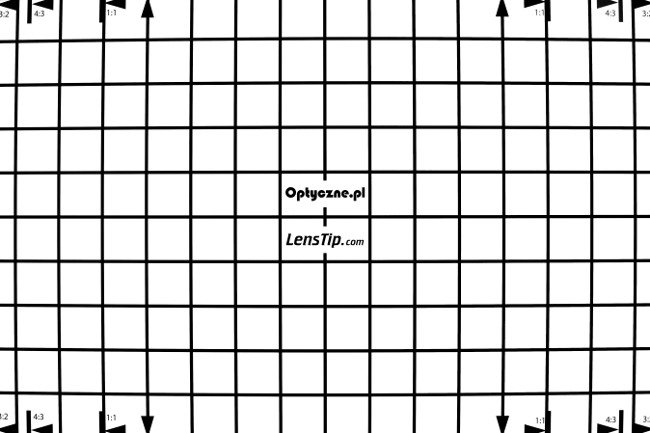

Na pełnej klatce problemów jest więcej, bo na najszerszym kącie widzenia mamy do czynienia z zauważalną "beczką" o wartości -3.91%. Formalnie jest to wynik trochę groszy niż u poprzednika, ale on wspomagał się wprowadzeniem wyraźnej dystorsji falistej. W nowej wersji "wąsy" są znacznie mniejsze, więc zachowanie nowego modelu można ocenić tutaj trochę wyżej.
Zwiększenie ogniskowej do 28 mm zmniejsza zniekształcenia do -2.18%, na 35 mm są one praktycznie zerowe (formalny wynik to +0.09%), by na 50 mm pokazać dość wyraźnie zaakcentowaną "poduszkę" o wartości +2.38%, która praktycznie nie zmienia się po przejściu do 70 mm, gdzie mamy poziom +2.36%. Ten ostatni wynik jest trochę mniejszy od poprzednika, ale, dla odmiany, na 50 mm to starszy model wypadał lepiej.
Podsumowując, w stosunku do starszego modelu nie widzimy tutaj istotnej poprawy i jedyną rzeczą wartą uwagi jest tutaj wyeliminowanie dotkliwej dystorsji falistej, z którą na szerokim kącie widzenia borykał się poprzednik.
Nikon Z8, FF, JPEG, 24 mm
