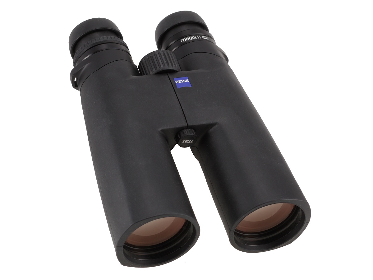

Porównanie lornetek
Producent OberwerkSky RoverSwarovskiCarl Zeiss
Model Ultra ED 15x56Banner Cloud 15x56 APOSLC 15x56 W BConquest HDX 15x56
Średnica obiektywu [mm] 56565656
Powiększenie [x] 15151515
Pole widzenia kątowe 4.7o5.3o4.5o4.6o
Pole widzenia liniowe [m/m] 82/100093/100078/100080/1000
Źrenica wyjściowa [mm] 3.7333.7333.733.73
Odstęp źrenicy [mm] 18181618
Minimalna ostrość [m] 1553.93.5
Sprawność zmierzchowa 28.9228.9828.9828.98
Jasność względna 13.9413.9413.9413.94
Pryzmaty BaK-4/PorroBaK-4/dachoweBaK-4/dachoweBaK-4/dachowe
Wymiary [mm] 203x203x76198x134x72192x141x73210x145
Waga [g] 1475118012001265
Wodoodporność Tak Tak Tak Tak
Wypełnienie azotem TakTakTakTak
Wypełnienie argonem NieNieNieNie
Stabilizacja obrazu NieNieNieNie
Wyjście na statyw TakTakTakTak
Ogniskowanie indywidualnecentralnecentralnecentralne
Gwarancja [w latach] 531010
Akcesoria Futerał z paskiem, pasek na szyję, zaślepki obiektywów i okularów, łącznik statywowyFuterał z paskiem, pasek na szyję, zaślepki obiektywów, zaślepki okularów, ściereczkaFuterał, pasek na szyję, zaślepki na obiektywy z mocowaniami, łączona zaślepka na okulary, zestaw do czyszczeniaFuterał, pasek na szyję, zaślepki na obiektywy, deszczochron, łącznik statywowy, klucz imbusowy, ściereczka.
Dodatkowe informacje Premiera: 2025
Obudowa ze stopów magnezu
Szkło ED (FK-61) w obiektywach
Wypłaszczacz obrazu
Premiera: listopad 2024 r.
Wodoodporna do 1 metra na 30 min
Korpus z kompozytów magnezowych
Transmisja: średnio 90%, w maksimum 92%
Szkło ED w obiektywach
Pryzmaty Schmidta-Pechana z powłokami fazowymi i dielektrycznymi
Powłoki hydrofobowe
Premiera: wrzesień 2013 r.
Obudowa z kompozytów magnezowych
Transmisja: 93%
Szkło HD zawierające fluorek w obiektywie
Pryzmaty Abbe-Koeniga z powłokami fazowymi P
Powłoki antyodbiciowe SWAROTOP
Powłoki hydrofobowe SWAROCLEAN i SWARODUR
Wodoodporna do 4 metrów
Premiera: sierpień 2024 r.
Pryzmaty Abbe-Koenig.
Transmisja: 90%.
Wodoodporność 400 mbar.
Zakres temperatur od -20 do +63 C.
Powłoki LotuTec i Zeiss T*.
