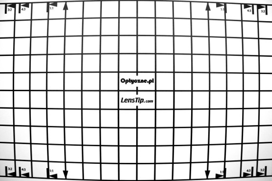

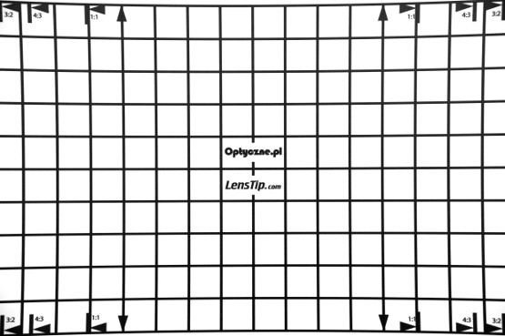

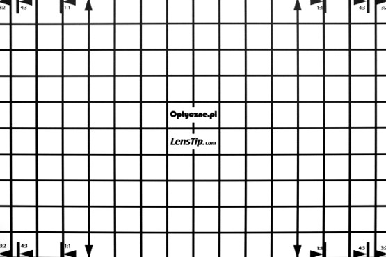

Dopóki pracujemy na plikach JPEG dystorsja w ogóle nie powinna zaprzątać nam głowy. Na najkrótszej ogniskowej obserwujemy niewielkie zniekształcenia beczkowe, których wartość określiliśmy na −1.23%. Dla środka zakresu ogniskowych wada ta maleje do poziomu −0.55%, a na ogniskowej 55 mm sięga już tylko −0.09%.

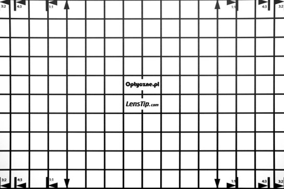

Firma Fujifilm, podobnie jak producenci innych systemów bezlusterkowych, zrzuca korygowanie dystorsji z optyków na programistów. Tak jest także w przypadku Fujinona 18–55 mm. Sama optyka ma bowiem poważne problemy z dystorsją i widać to na plikach RAW wywołanych oprogramowaniem niezależnym, takim jak na przykład dcraw.

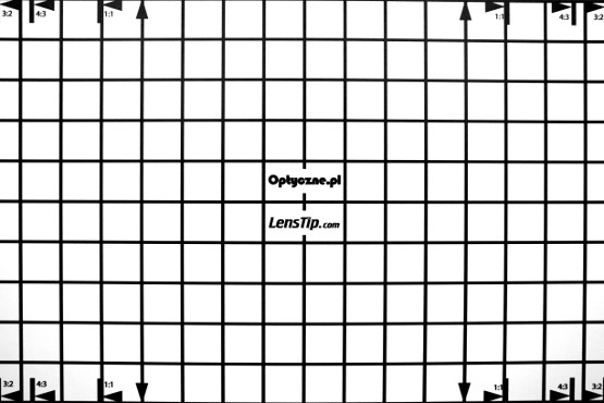

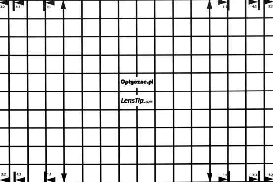

W przypadku surowych plików, na ogniskowej 18 mm musimy liczyć się ze sporą „beczką” o wartości −5.27%. Co więcej, na brzegu obrazu można dojrzeć śladową dystorsję falistą. W środku zakresu ogniskowych wada jest już jednak mała i sięga tylko 0.24%. Ciekawe jest to, że w tym przypadku wada na RAW-ach jest niższa niż przekorygowana w drugą stronę dystorsja na plikach JPEG. Problemy znów pojawiają się jednak na maksymalnej ogniskowej, gdzie mamy do czynienia z widoczną „poduszką” o wartości 2.59%.
Trzeba jednak zaznaczyć, że firma Fujifim postępuje w pewnym stopniu uczciwie wobec swoich klientów. Kąty widzenia, które podawane są w specyfikacji odpowiadają bowiem skorygowanym na dystorsję plikom JPEG. Przykładowo, dla ogniskowej 18 mm pomiar pola widzenia na pliku JPEG pokazał wartość 76.54 stopnia (z błędem na poziomie 0.05 stopnia). Wynik ten jest idealnie zgodny ze specyfikacją. Gdy zmierzymy pole widzenia na plikach RAW, uzyskamy rezultat sięgający 79.98 stopnia, a więc odpowiadający ogniskowej 17 mm na detektorze o mnożniku 1.5 raza.
JPEG, 18 mm
Fujifilm Fujinon XF 18-55 mm f/2.8-4 OIS - Dystorsja
JPEG, 30 mm
JPEG, 55 mm
RAW, 18 mm
RAW, 30 mm
RAW, 55 mm
