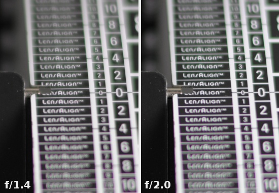

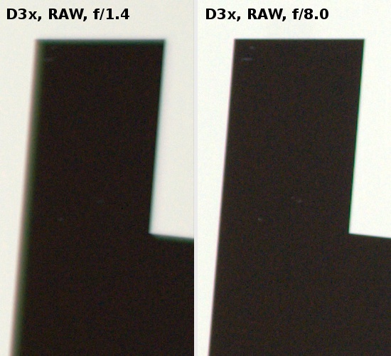

Podłużna aberracja chromatyczna w jasnych obiektywach często daje się we znaki. Od wysokiej klasy i drogiej 50-tki możemy jednak wymagać dobrego korygowania tej wady, co jasno pokazał Zeiss Otus 1.4/55. Niestety Nikkor 1.4/58G nie podołał temu zadaniu, co doskonale widać na poniższych zdjęciach. Niezrozumiała oszczędność konstruktorów w stosowaniu niskodyspersyjnego szkła ED wychodzi tutaj bokiem.
Nikon Nikkor AF-S 58 mm f/1.4G - Aberracja chromatyczna i sferyczna
