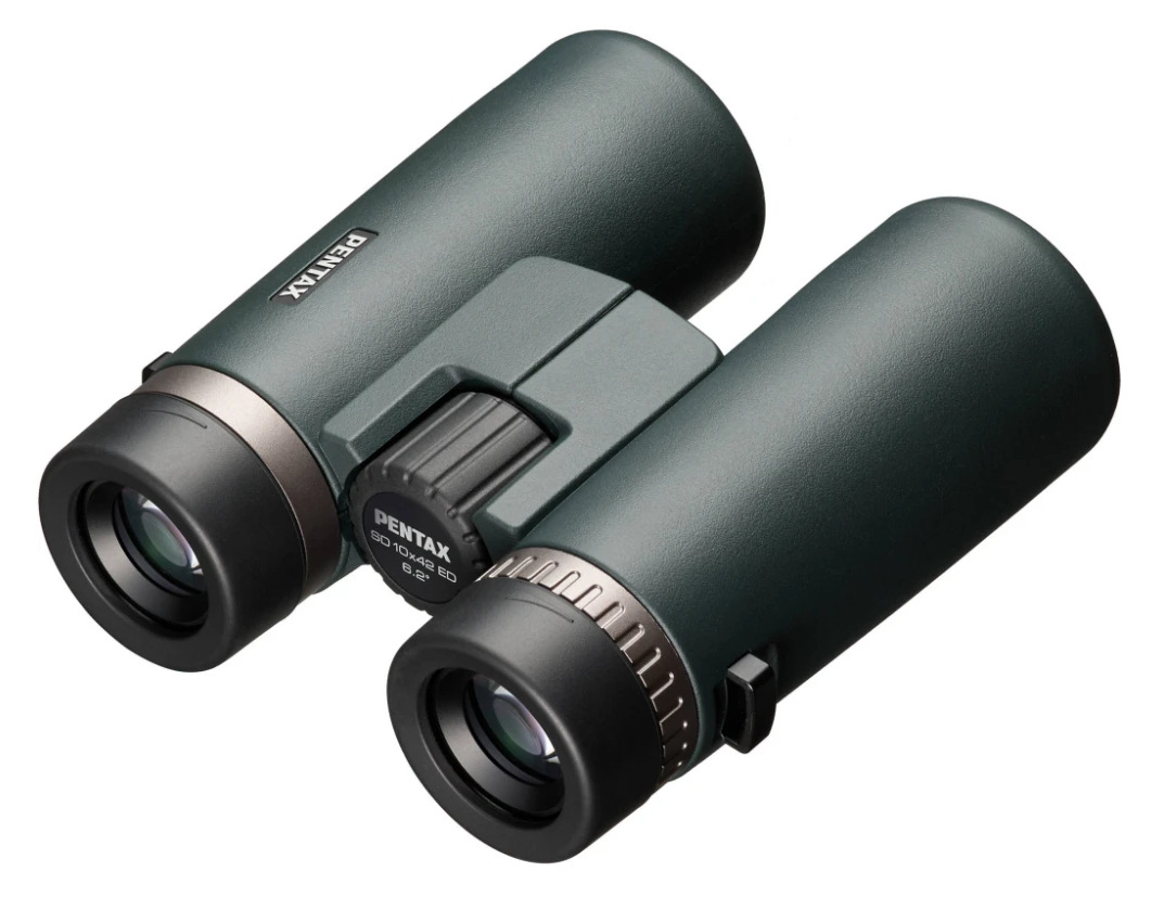

W kwietniu 2023 roku firma Pentax przypuściła małą ofensywę lornetkową, bo zaprezentowała wtedy aż cztery nowe modele. W serii AD zobaczyliśmy małe instrumenty o parametrach 7x32 i 10x32, natomiast w wyższej serii SD kolejne dwa, tym razem z obiektywami klasy 42 mm. Jednym z nich był Pentax SD 10x42 ED.
Opis i parametry testowanej lornetki sugerują, że znajdziemy tutaj znaczną większość rzeczy, których oczekujemy od współczesnego instrumentu optycznego wysokiej klasy. W obiektywach zastosowano więc niskodyspersyjne szkło ED, układ odwracający oparto o pryzmaty Schmidta-Pechana, a okulary są szerokokątne, bo lornetka daje pole widzenia 6.2 stopnia.
Jednocześnie obudowa jest solidna, gumowana, wypełniona azotem i wodoodporna do 1 metra (klasa szczelności JIS Class 6). Co więcej, mamy tutaj do czynienia z umiarkowanymi rozmiarami i deklarowaną wagą wynoszącą 675 gramów.
Kupujący dostaje w zestawie miękki futerał, pasek na szyję, zaślepki na obiektywy z mocowaniami, łączoną zaślepkę na okulary oraz ściereczkę do czyszczenia optyki. Lornetka jest objęta 25-letnią gwarancją producenta.

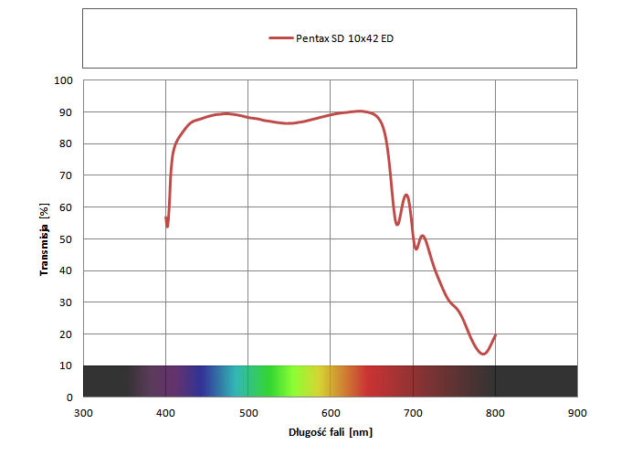

Odwzorowanie bieli Lekki odcień pomarańczowo-czerwony. Wykres transmisji dość płaski z lekkim dołkiem dla światła zielonego. 4.2 / 5.0 pkt

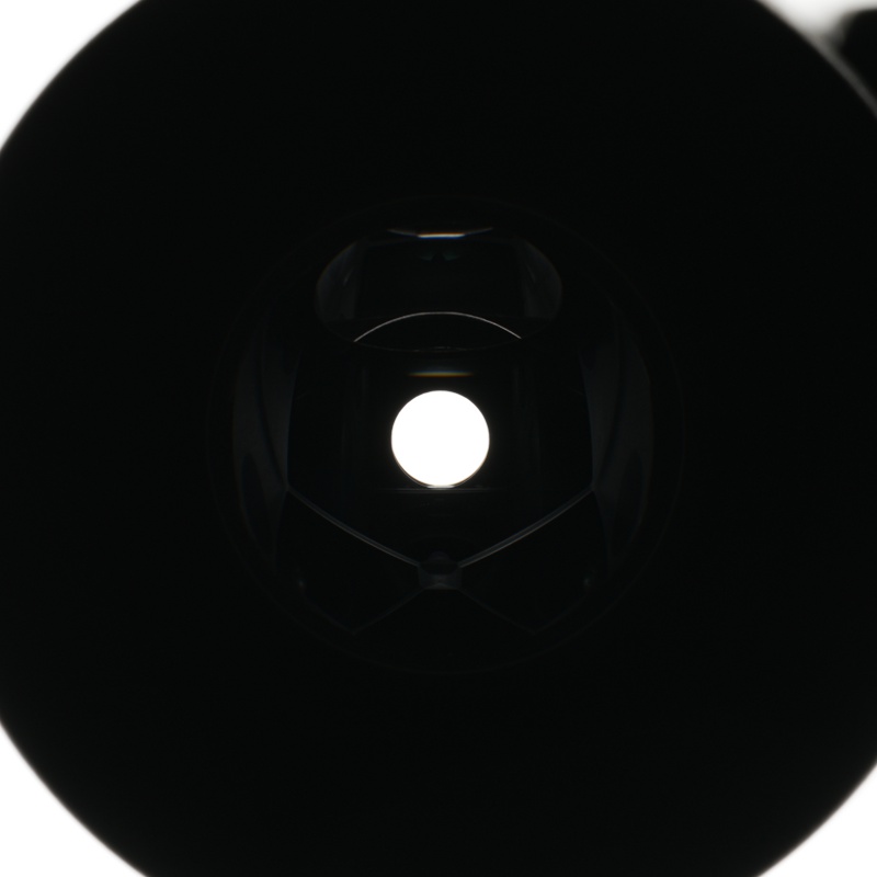

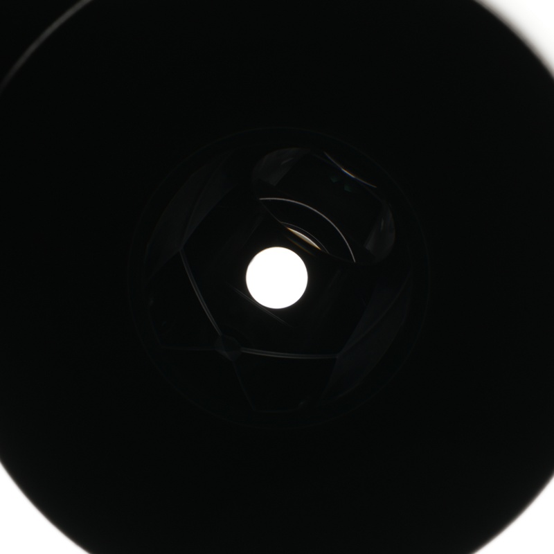

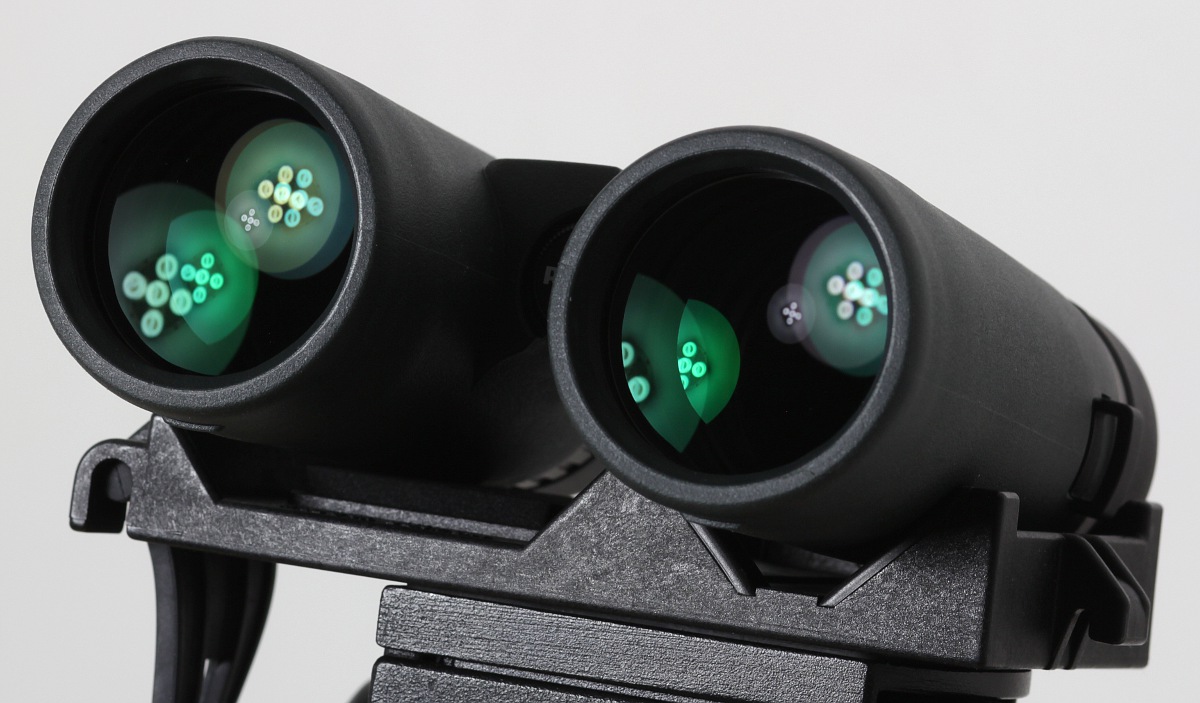

Wewnętrzne odblaski
Lewy: Prawy:
Pentax SD 10x42 ED - Wewnętrzne odblaski - Lewy Pentax SD 10x42 ED - Wewnętrzne odblaski - Prawy
Ładny wygląd okolic źrenic wyjściowych z nielicznymi rozjaśnieniami.
4 / 5.0 pkt

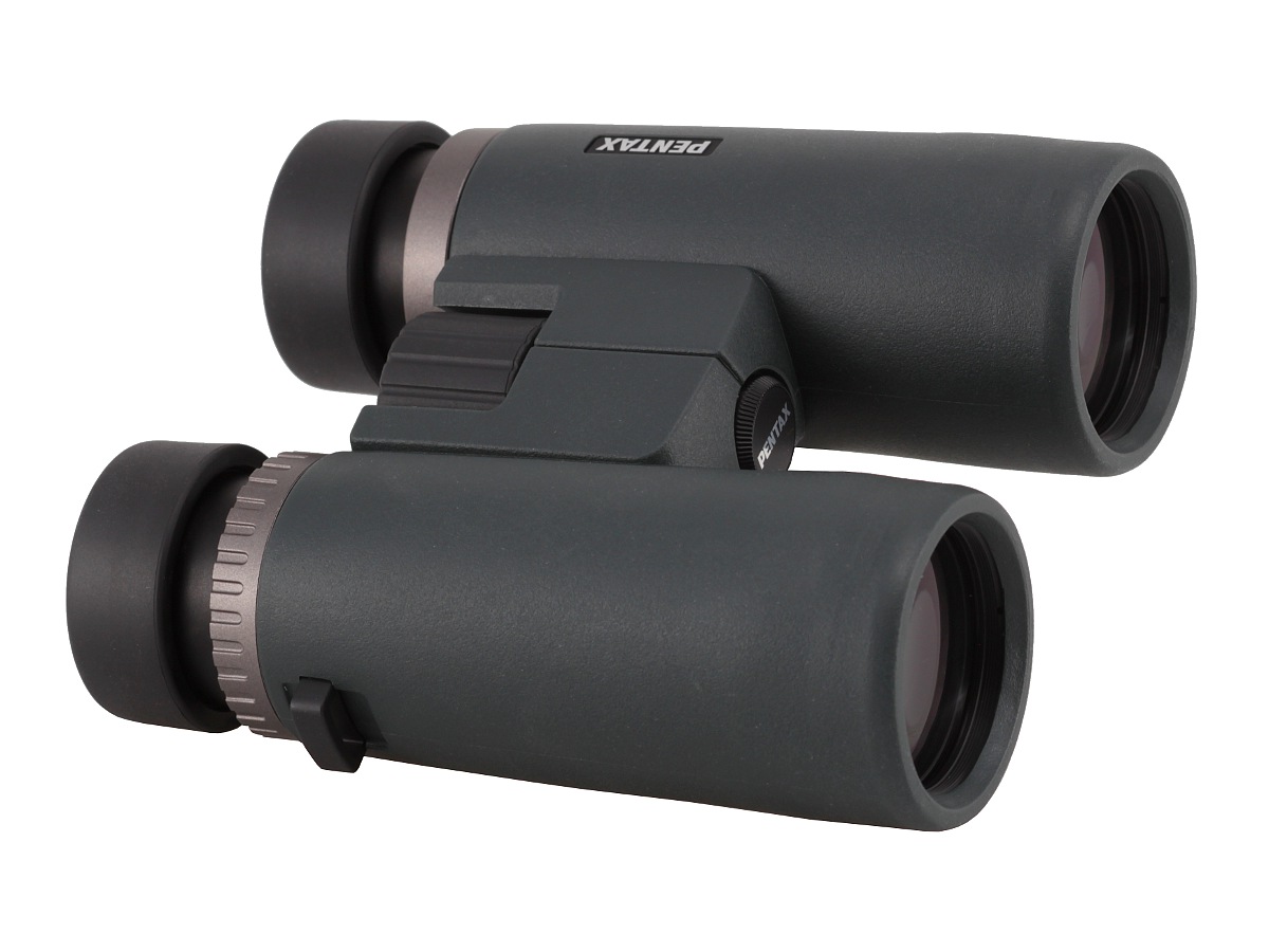

Obudowa Obudowa dość typowa rozmiarami i wagowo jak na klasę 42 mm. Rzeczywista waga wynosi 679 gramów i jest praktycznie zgodna ze specyfikacjami. Obita dobrej jakości gumą, lekko chropowatą, która dobrze przylega do rąk. Obicie na obudowie nie odchodzi, ale przy obiektywach można je dość łatwo odsunąć. Gumowane muszle okularowe o średnicy 45 mm, które mają trzy stopnie wysuwu. Ich średnica będzie zbyt duża dla wielu użytkowników - szkoda, że nie zostały lepiej wyprofilowane. Wyprodukowana w Chinach. 6.5 / 8.0 pkt

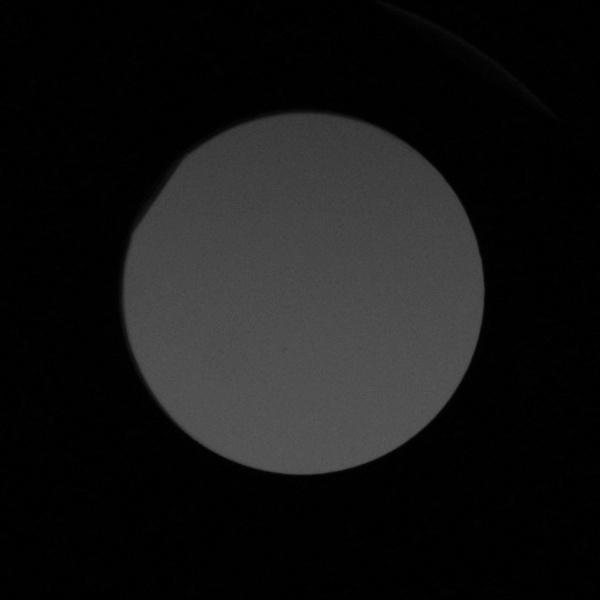

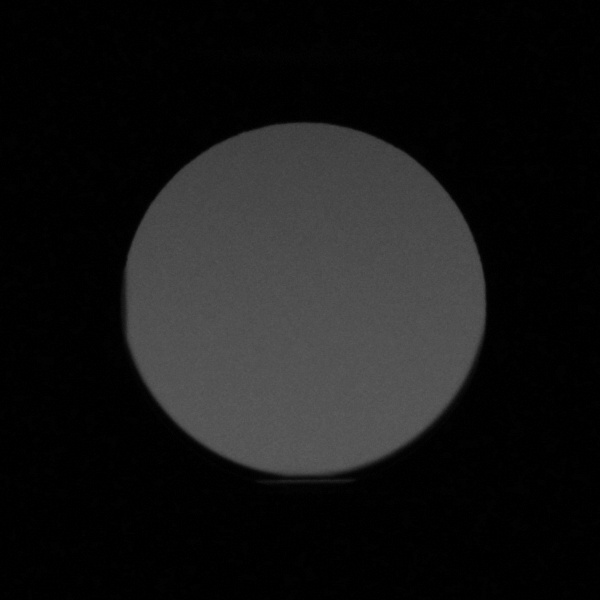

Winietowanie centralne
Lewy: Prawy:
Pentax SD 10x42 ED - Winietowanie centralne - Lewy Pentax SD 10x42 ED - Winietowanie centralne - Prawy
OL: 2.27%, OP: 0.79%
6 / 8.0 pkt

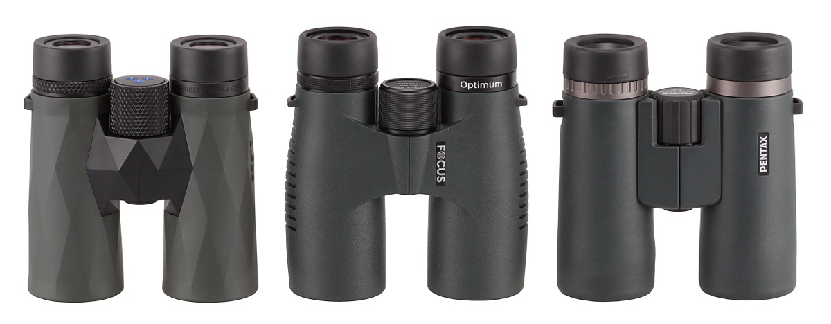

Skoro już o ergonomii mowa, to właśnie w tej kategorii Pentax zanotował swoją największą wpadkę. Okulary tej lornetki wcale nie są tak duże i szerokokątne, żeby usprawiedliwiały zastosowanie tak ogromnych muszli okularowych. Mnie pasowały one marginalnie i do pełnego komfortu obserwacji trochę brakowało. Myślę, że ich zmniejszenie i/lub lepsze wyprofilowanie znacznie poprawiłoby odbiór tej lornetki, a co za tym idzie, spowodowałoby znacznie zwiększenie liczby jej potencjalnych użytkowników.
Delta Forest 10x42 ED Gen3, Focus Nordic Optimum 10x42 ED VHG i Pentax SD 10x42 ED.
