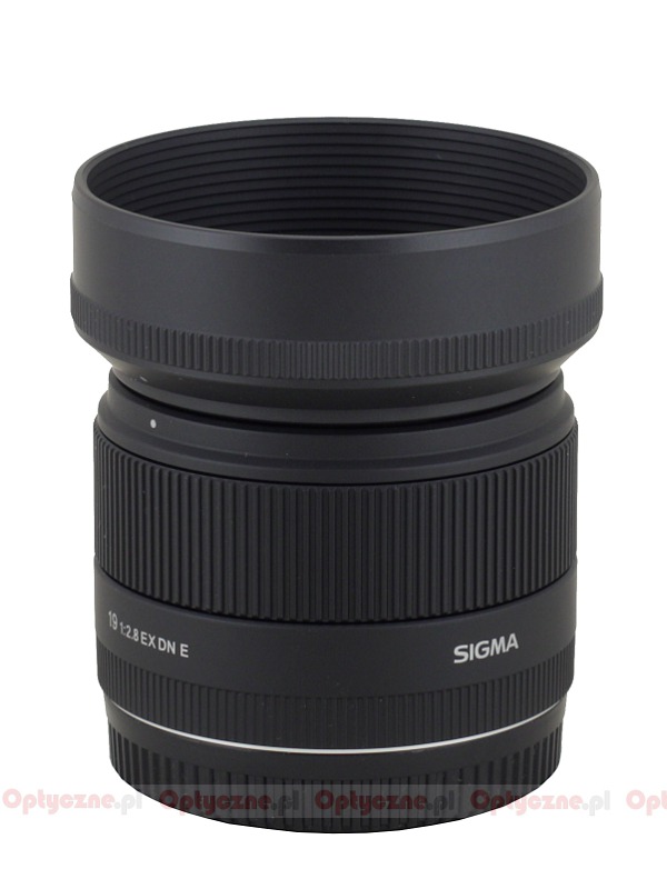

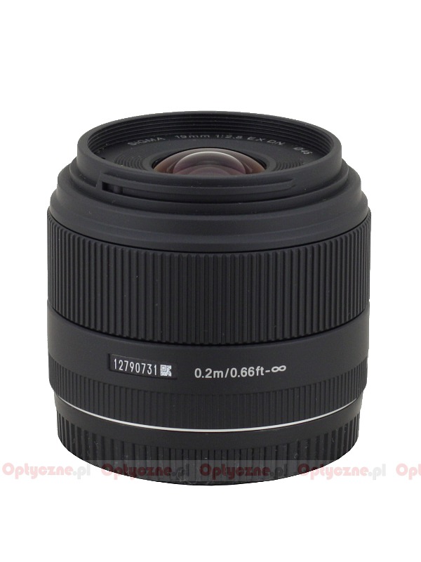

Specyfikacja obiektywu
Producent Sigma
Model 19 mm f/2.8 EX DN
Ogniskowa 19 mm
Światłosiła f/2.8
Pole widzenia 73.5 o
Ostrość od 0.2 m
Maksymalne powiększenie 1:7.4
Liczba listków na przysłonie 7
Mechanizm autofokusa AF
Konstrukcja 8 elementów / 6 grup
Rozmiar filtra 46 mm
Tryb Makro Nie
Stabilizacja Nie
Dostępne mocowania Mikro Cztery Trzecie
Sony E
Wymiary 60.6 x 45.7 mm
Waga 140 g
Dodatkowe informacje Premiera 10.01.2012
Powłoki Super Multi-Layer
3 elementy asferyczne ze szkła tłoczonego
Pole widzenia na Mikro 4/3 wynosi 59.3 stopnia.
