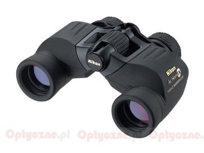

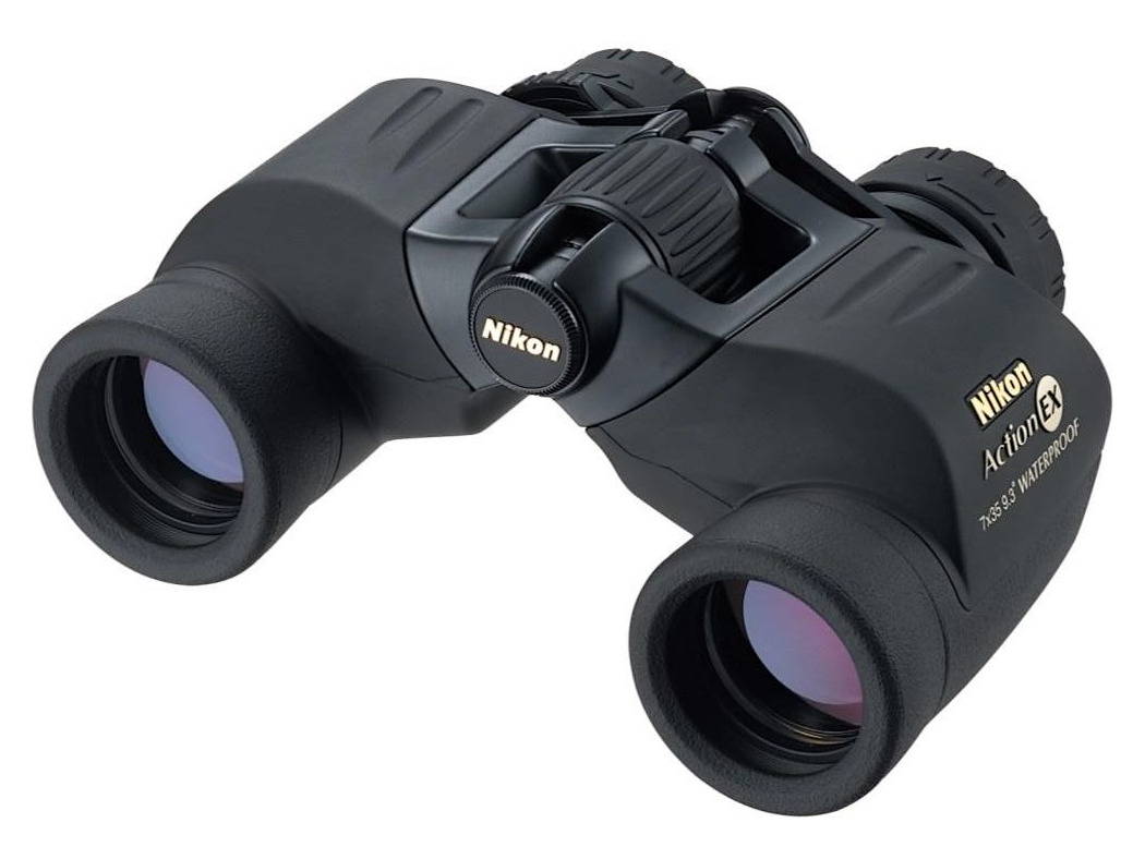

Nikon Action EX 7x35 CF - specyfikacja i opinie
Zdjęcia lornetki
  • Lornetka Nikon Action EX 7x35 CF
Nikon
Nikon Polska
Specyfikacja lornetki
Producent Nikon
Średnica obiektywu [mm] 35
Powiększenie [x] 7
Pole widzenia kątowe 9.3o
Pole widzenia liniowe [m/m] 163/1000
Źrenica wyjściowa [mm] 5
Odstęp źrenicy [mm] 17.3
Minimalna ostrość [m] 5
Sprawność zmierzchowa 15.7
Jasność względna 25
Pryzmaty BaK-4/Porro
Wymiary [mm] 120x184
Waga [g] 800
Wodoodporność Tak
Wypełnienie azotem Tak
Wypełnienie argonem Nie
Wyjście na statyw Tak
Ogniskowanie centralne
Gwarancja [w latach] 10
Akcesoria futerał, pasek, pokrywki na okulary i obiektywy
Dodatkowe informacje Produkowana w latach 2004-2026
W bazie od 2004-02-13
