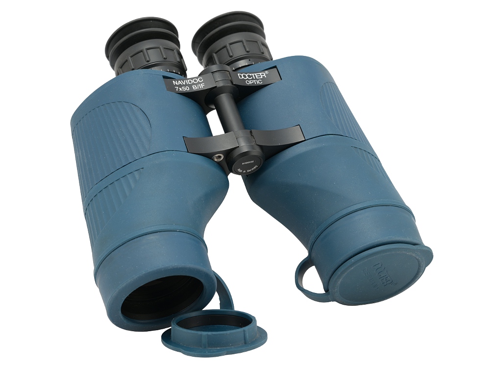

Specyfikacja lornetki
Producent Docter
Średnica obiektywu [mm] 50
Powiększenie [x] 7
Pole widzenia kątowe 7.3o
Pole widzenia liniowe [m/m] 128/1000
Źrenica wyjściowa [mm] 7.14
Odstęp źrenicy [mm] 17.3
Minimalna ostrość [m] 10
Sprawność zmierzchowa 18.71
Jasność względna 51.02
Pryzmaty BaK-4/Porro
Wymiary [mm] 190x205
Waga [g] 1300
Wodoodporność Tak
Wypełnienie azotem Tak
Wypełnienie argonem Nie
Wyjście na statyw Tak
Ogniskowanie indywidualne
Gwarancja [w latach] 30
Akcesoria Pasek na szyję, deszczochron, wbudowane zaślepki na obiektywy
Dodatkowe informacje Produkowana w latach 2003-2016
Korpus aluminiowo-magnezowy
Powłoki wielowarstwowe DOCTER®multitop
Dostępna także w wersji z wbudowanym kompasem
W bazie od 2003-01-05

  1. Mariusz Sneka
    Mariusz Sneka 29 lutego 2024, 22:51
    Jakość / cena
    Ocena ogólna
    IP 193.106.x.x
    Użytkuje od: 4 lat
    Cena zakupu: 3000
    Wykorzystanie: Amatorskie
    Wady: Jedyną wadą jest to ,że ta lornetka nie jest już produkowana od 2014r i nowej nie można kupić w sklepie a żeby kupić w stanie sklepowym to trzeba się natrudzić bo ten konkretny model nie wyszedł w dużej ilości szt.
    Zalety: Naprawdę kawał solidnego sprzętu optycznego, potężne pryzmaty, wszystko solidnie ogumowane. Przepiękny trójwymiarowy obraz z głębią 3D ,ma się wrażenie przebywania w obrazie. Wynika to z ogromnych pryzmatów w układzie PORRO oraz szerokiego rozstawienia tubusów i względnie umiarkowanego powiększenia. Pod względem efektu 3d(głębi obrazu) żadna, nawet najlepsza lornetka dachowa nie ma szans.Wiem bo kilka miałem. Nie jest wymagana regulacja ostrości z powodu głębi obrazu..Bardzo dobra transmisja światła, 100% wodoszczelność( to lornetka morska), wypełnienie azotem.Dobre zabezpieczenie obiektywów dekielkami a okularów deszczochronem.Mój egzemplarz posiada dalmierz optyczny/siatkę celowniczą w prawym tubusie.
    Podsumowanie: TO lornetka klasyk o typowych morskich/nocnych parametrach 7x50 w prostym,wydajnym optycznie i niezawodnym układzie Porro. To sprzęt nie na lata a na pokolenia .Prosta, bezawaryjna konstrukcja i bardzo dobre osiągi optyczne przekonają każdego kto ją weźmie do ręki i spojrzy przez lornetkę do jej posiadania. Niestety ze smutkiem muszę stwierdzić że lornetki 7x50 typu Porro to wymierający gatunek . Produkcja tych najlepszych modeli jest zakańczana a nowe konstrukcje się nie ukazują. Jest tak z powodu wielkości i ciężaru tych lornetek. Winna jest też moda na lornetki dachowe, mniejsze i lżejsze. Trzeba jednak pamiętać ,że trójwymiarowość / głębia obrazu dobrej klasy lornetki Porro 7x50 jst bezkonkurencyjna i każdy prawdziwy miłośnik lornetek powinien taki model posiadać. Numer seryjny mojej to: M1100011, wersja z dalmierzem optyczmym w prawym tubusie.
  2. Wojtek Sz
    Wojtek Sz 21 lutego 2024, 15:18
    Jakość / cena
    Ocena ogólna
    IP 77.254.x.x
    Użytkuje od: 1 mies.
    Cena zakupu: Bardzo nis
    Wady: Moja konkretnie była kupiona z kosmetycznymi wadami wynikającymi z ostrej eksploatacji , którą wytrzymuje tylko ten sprzęt i nadal jest sprawny w 100% Jak zobaczyłem cenę nowej ponad 1000 euro to zapłaciłem ułamek tej kwoty. Brak centralnej regulacji ostrości , ale w tej klasie raz ustawiasz i koniec regulacji , mam Nobilem 8x56 i CF przydaję się gdy z lornetki korzysta kilka osób. W tej klasie optyki dosłownie nic nie trzeba regulować.
    Zalety: Niesamowita głębia ostrości , bardzo jasna i szczegółowa. Powłoki na soczewkach to mistrzostwo świata. Każdy bierze ją do ręki i nic nie musi regulować , nie trzeba się jej uczyć jak FTMR 7x50 ślepco i idioto odporna jak na sprzęt wykonany na całe życie i następne pokolenia przystało.
    Podsumowanie: Wspaniały przykład jak komunizm nie zniszczył niemieckiej myśli technicznej , potwierdza niemiecką dominację w optyce. Swarovski z Tyrolu jest wyjątkiem potwierdzającym regułę. Ta stara zużyta lornetka przeniosła do rezerwy swojego brata 8x56 , Kowę i Swarovskiego. Lepsze jest wrogiem dobrego.
