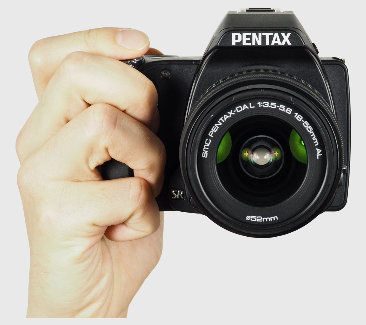

Jak już wspomnieliśmy w poprzednim rozdziale Pentax K-S1 jest niewielką lustrzanką. Niestety stosunkowo małe rozmiary mają swoje konsekwencje w zakresie wygody użytkowania. Na korpusie testowanego Pentaksa nie ma wystarczająco dużo miejsca na swobodne rozłożenie całej dłoni. Również sama rękojeść w K-S1 jest nieduża. Jej wysokość wystarcza jedynie na oparcie palca środkowego i częściowo serdecznego. Niestety słabo wypada również wyprofilowanie, którego właściwie jest brak. Rękojeść ma prosty nieco kanciasty kształt i z tego powodu trudno wygodnie ułożyć dłoń, szczególnie użytkownikowi o większych dłoniach. Trzeba jednak przyznać, że aparat trzyma się dość pewnie, a to za sprawą tego, wewnętrzna część rękojeści została wyłożona gumowym materiałem. Ponadto na tylnej ściance aparatu znajduje się gumowa i wyprofilowana łatka, o którą opiera się kciuk. Materiał ten ma odpowiednią fakturę, która dobrze spełnia swoje zadanie i poprawia przyleganie palców.

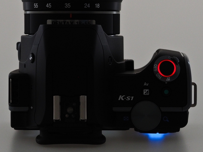

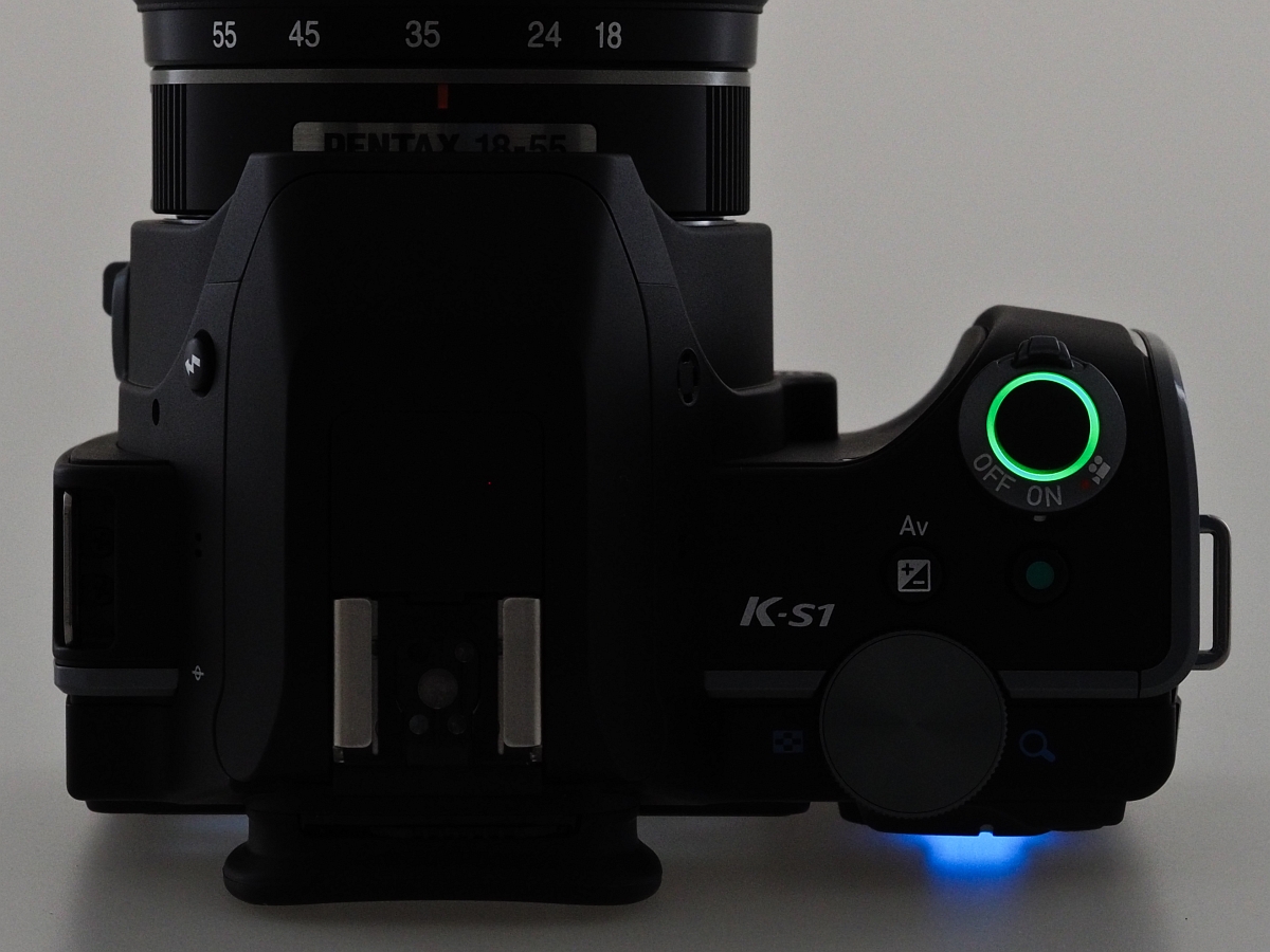

Z punktu widzenia użytkowania aparatu, warto jeszcze poruszyć kwestię podświetlenia niektórych elementów sterujących oraz diod zamontowanych w rękojeści. Tego, czy owe podświetlania mają swoje uzasadnienie nie chcemy za bardzo roztrząsać. Skupimy się zatem bardziej na ich kwestiach użytkowych. Wokół spustu migawki mamy podświetlany wąski pierścień, który sygnalizuje między innymi stan pracy aparatu. W trybie fotografowania świeci się on na zielono. Kiedy przełączymy aparat w tryb filmowania wówczas jego kolor zmienia się na czerwony.

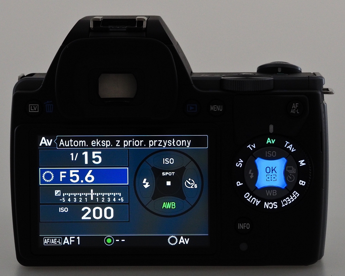

Na tylnej ściance aparatu, zastosowano podświetlenie pierścienia trybów pracy aparatu. Na stałe, na zielono podświetlony jest aktualnie wybrany element. W momencie jego przekręcania natomiast na biało podświetlają się też pozostałe elementy. Fotografując zatem na przykład w nocy, z łatwością można się zorientować w jakim trybie pracujemy. Z drugiej jednak strony, ma to uzasadnienie wyłącznie wtedy gdy wyświetlacz aparatu jest wyłączony. Jeśli aktywny jest tzw. ekran stanu wówczas wszystkie informacje i tak widoczne są na ekranie. Podświetlenie (w jaskrawo niebieskim kolorze) zastosowano także w przypadku środkowego przycisku krzyżaka wielofunkcyjnego. Uzasadnienie tego rozwiązania również można kwestionować. Przycisk ten jest całkiem duży, a jego umiejscowienie charakterystyczne. Nawet przy pracy w zupełnej ciemności jego odnalezienie po omacku nie powinno przysporzyć najmniejszych trudności.

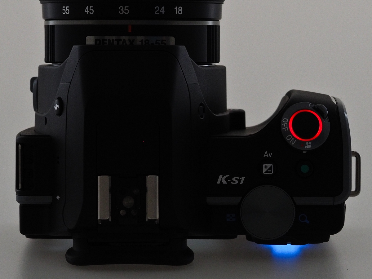

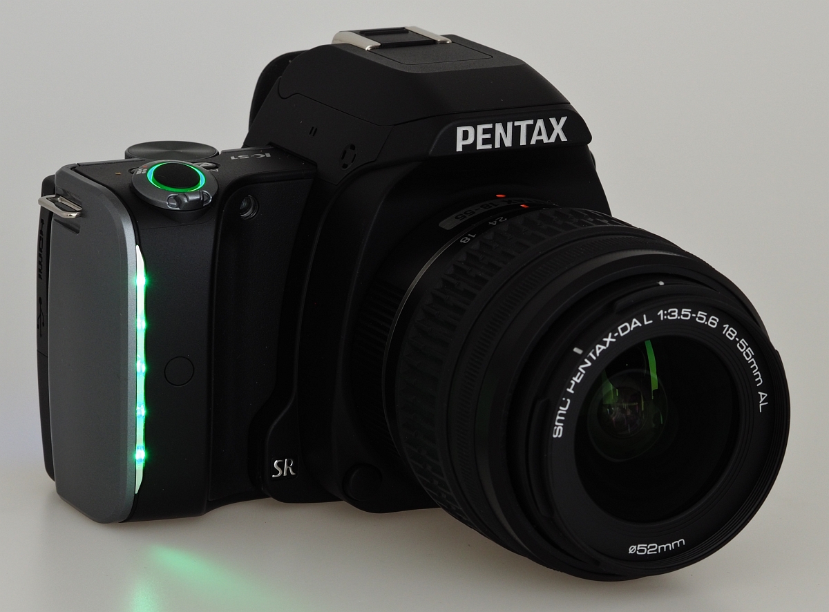

Do omówienia pozostały nam diody świecące, które zamontowane zostały w rękojeści aparatu. Jeśli chodzi o omawiane podświetlenia zastosowane w K-S1, jest to chyba najciekawsze i najbardziej uzasadnione rozwiązanie. Ich zaświecanie się w momencie włączania aparatu można uznać za swego rodzaju gadżet. Jednak są one także źródłem dodatkowych informacji. Jeśli w aparacie nie ma karty pamięci, wówczas owe diody zaświecają się i przygasają cyklicznie. Kiedy aparat pracuje w trybie Live View z trybem AF ustawionym na wykrywanie twarzy z funkcją autoportretu wówczas diody sygnalizują ile twarzy aparat wykrył (maksymalnie 5). Diody te używane są również w przypadku korzystania z samowyzwalacza oraz zdalnego sterowania. Kiedy aktywny jest samowyzwalacz 12 sekundowy, przez pierwsze 7 sekund wszystkie diody migają z 1-sekundową częstotliwością. Na pięć sekund przed wyzwoleniem migawki zaświeca się wszystkie 5 diod i kolejno gasną co sekundę. Analogicznie w przypadku 2-sekundowego wyzwalacza zaświecają się dwie diody i kolejno gasną co sekundę. W momencie korzystania ze zdalnego sterowania z opcją 3-sekundowego opóźnienia, diody w ten sam sposób sygnalizują upływający czas do wyzwolenia migawki.

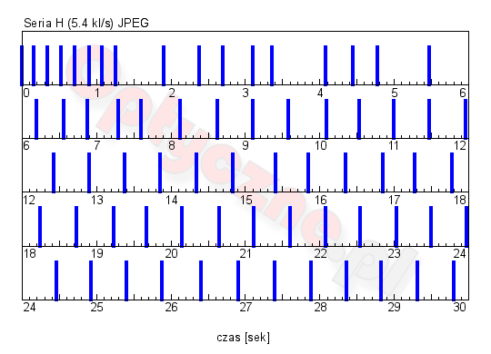

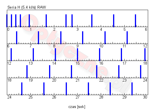

Spójrzmy teraz na szczegółowe wyniki naszych pomiarów, zaczynając od trybu szybkiego.
Pentax K-S1 - Użytkowanie i ergonomia
Przy fotografowaniu w JPEG-ach, w początkowej fazie aparat osiąga prędkość na poziomie 5.5 kl/s, czyli nawet minimalnie przekracza deklarowaną wartość. Jak widać jednak seria jest krótka i ogranicza się do zaledwie 8 zdjęć. W tym momencie bufor się przepełnia i następuje spowolnienie. Dalsze wykonywanie zdjęć odbywa się ze średnią prędkością na poziomie około 2.1 kl/s. Przy fotografowaniu w RAW-ach aparat osiągnął maksymalną prędkość na poziomie 5.3 kl/s (do deklarowanej wartości zabrakło zatem niewiele). Widać jednak, że w tym przypadku bufor zapycha się bardzo szybko i pozwala zmieścić w serii jedynie 4 zdjęcia. Dal surowych zdjęć spowolnienie jest oczywiście wyraźniejsze, a dalsze fotografowanie odbywa się ze średnią prędkością na poziomie około 1.1 kl/s. Rzućmy teraz okiem na szczegółowe wyniki uzyskane w trybie L.

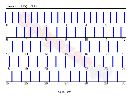

Dla obu rodzajów zapisywanych plików, aparat nie ma problemu z osiągnięciem deklarowanej prędkości 3 kl/s. Widać, że w przypadku JPEG-ów początkowa seria dość wyraźnie się wydłużyła. Do momentu zapełnienia się bufora aparat był w stanie wykonać 19 zdjęć. Tego samego nie można niestety powiedzieć w przypadku zapisu surowych zdjęć. W stosunku do trybu szybkiego liczebność początkowej serii zwiększyła się zaledwie o 2 sztuki. Warto jeszcze dodać, że dla obu rodzajów plików spowolnienie fotografowania w trybie wolnym jest na podobnym poziomie jak w trybie szybki.

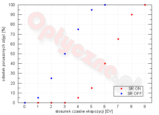

Stabilizacja obrazu
Pentax K-S1 został wyposażony w mechanizm stabilizacji matrycy. Można go uruchomić w menu fotografowania lub z poziomu panelu sterowania. Stabilizacja dostępna jest również podczas filmowania.
Testując stabilizację obrazu, dla różnych wartości czasu ekspozycji wykonujemy serię minimum 20 zdjęć, przy czym robimy to zarówno z włączoną jak i wyłączoną stabilizacją. Następnie sprawdzamy, ile zdjęć w danej serii jest poruszonych. Otrzymane wyniki prezentujemy na poniższym wykresie, w formie procentów liczby zdjęć poruszonych do całkowitej liczby zdjęć w serii. Zero na skali poziomej odpowiada najkrótszej ekspozycji, czyli 1/200 sekundy. Test wykonywany był z obiektywem Pentax smc DA 18–55 mm f/3.5–5.6 AL, ustawionym na ogniskową 55 mm.
Na podstawie powyższego wykresu widać, że skuteczność stabilizacji w K-S1 sięga około 3 EV, co można uznać za dobry wynik.

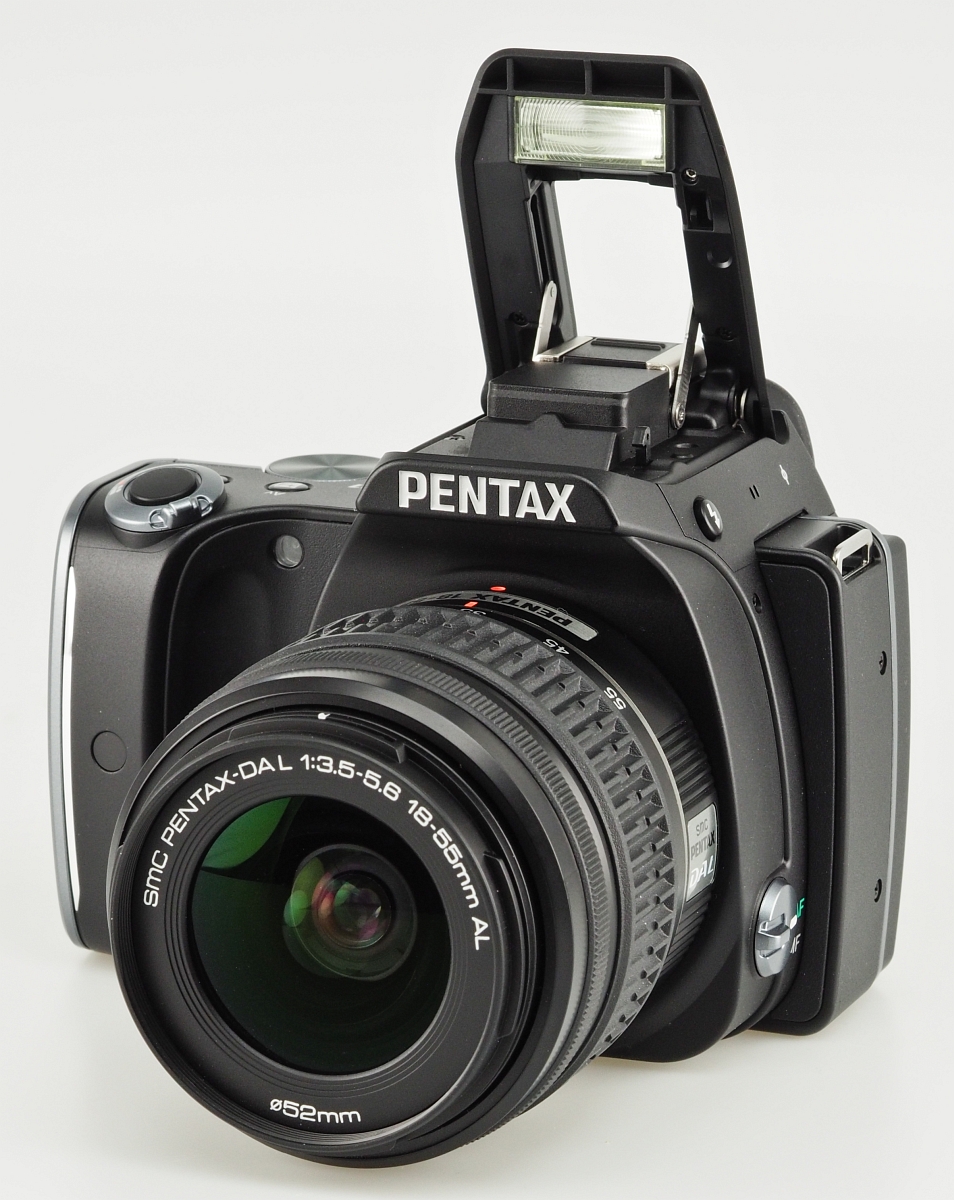

W K-S1 zastosowano lampę błyskową o liczbie przewodniej 10 (przy ISO 100), która pokrywa swym zasięgiem kąt odpowiadający obiektywowi o ekwiwalencie ogniskowej dla małego obrazka 28 mm. Kompensacja mocy błysku zawiera się w przedziale od −2 do +1 EV, a najkrótszy czas synchronizacji wynosi 1/180 s. Pomiar błysku działa na bazie automatyki P-TTL. Lampa może pracować w następujących trybach:

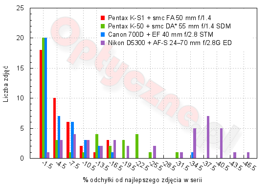

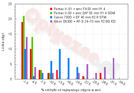

Standardowo w teście celności autofokusa wykonujemy serię 40 zdjęć. Przysłonę w obiektywie ustawiamy na f/2.8 i fotografujemy tablicę rozdzielczości, każdorazowo przeogniskowując obiektyw. Wyniki przedstawiamy w postaci histogramu, który prezentuje procentowe wartości odchyłek od najlepszego pomiaru MTF50 w serii.
Skuteczność działania systemu AF w K-S1 jest na całkiem dobrym poziomie. Niemal połowa strzałów, to trafienia w punkt, a w przypadku prawie 3/4 zdjęć odchyłki od najlepszego wyniku nie przekroczyły 6%. Co prawda K-S1 zaliczył pojedyncze chybienia, jednak jego celność jest całkiem zbliżona do tej jaką zanotował jego starszy brat K-50. A warto dodać, że ten ostatni testowany był z obiektywem wyposażonym w silnik SDM. Niestety podczas testu K-S1, nie mieliśmy dostępu do takiego obiektywu. Spójrzmy jeszcze na wyniki testu celności AF przeprowadzone w świetle żarowym.
Trafień w punkt mamy niemal tyle samo. Również sumaryczna liczba zdjęć w pierwszych dwóch przedziałach zmniejszyła się tylko o 1. Co ciekawe nie mamy już wyraźniejszych chybień, które obserwowaliśmy przed chwilą. Pod tym względem jak widać, K-S1 wypada lepiej niż bardziej zaawansowany model K-50, który w świetle żarowym zanotował kilka wyników o dość wyraźnych wartości odchyłek.
