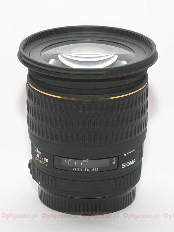

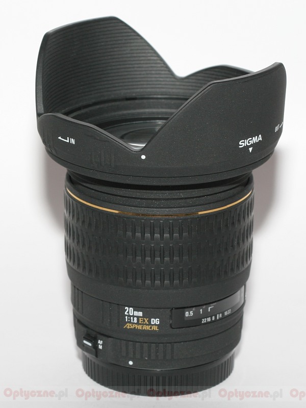

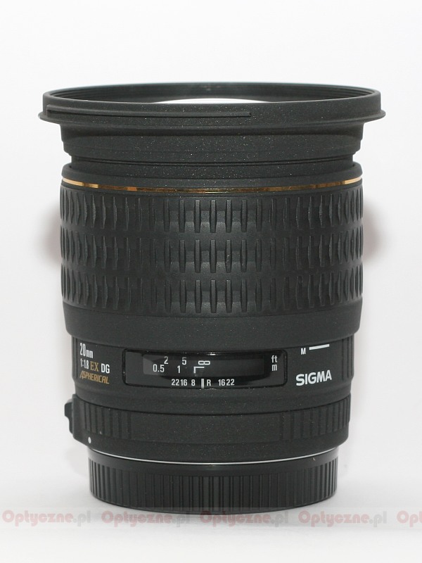

Sigma 20 mm f/1.8 EX DG Aspherical RF - specyfikacja i opinie
Zdjęcia obiektywu
Specyfikacja obiektywu
Producent Sigma
Model 20 mm f/1.8 EX DG Aspherical RF
Ogniskowa 20 mm
Światłosiła f/1.8
Pole widzenia 94.5 o
Ostrość od 0.2 m
Maksymalne powiększenie 1:4
Mechanizm autofokusa AF
Konstrukcja 13 elementów / 11 grup
Rozmiar filtra 82 mm
Tryb Makro Nie
Stabilizacja Nie
Dostępne mocowania Canon EF
Nikon F
Sony A / Minolta
Sigma
Pentax K
Wymiary 88.5 x 87 mm
Waga 520 g
