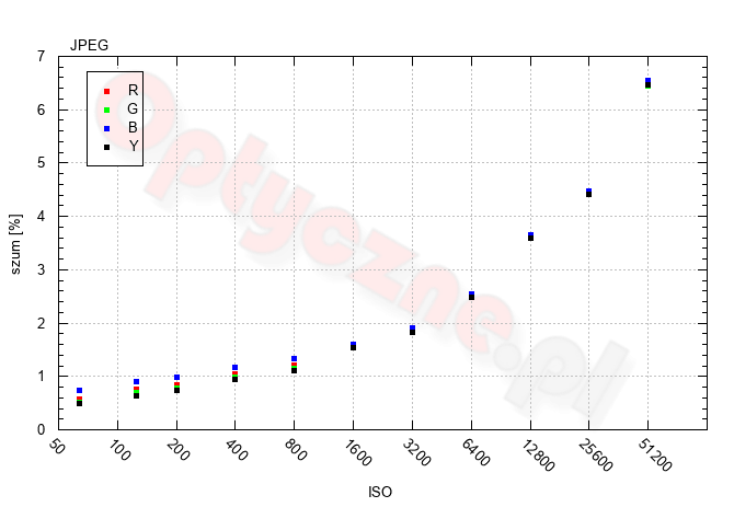

Na początku tego rozdziału pokazujemy tradycyjnie wykres prezentujący wyniki pomiaru szumu zarejestrowanego na zdjęciach JPEG. Na jego podstawie widzimy, że odszumianie na zdjęciach JPEG z pewnością jest obecne i całkiem wyraźne. Szczególnie od ISO 800 gdzie poszczególne składowe przyjmują bardzo zbliżone wartości. Załamania w przebiegach krzywych nie są natomiast zbytnio widoczne, choć do wykładniczego charakteru wzrostu trochę brakuje.

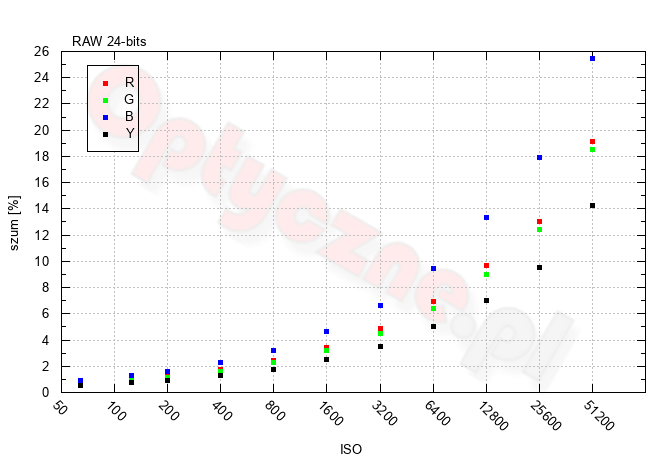

Sprawdźmy teraz, jak nasza wizualna ocena przekłada się na konkretne liczby. Wyniki naszych pomiarów poziomu szumu na surowych zdjęciach tablicy Kodaka Q-14, przekonwertowanych wcześniej do 24-bitowych TIFF-ów, prezentujemy na poniższym wykresie.
Fujifilm X-T5 - Szumy i jakość obrazu w RAW
Do przebiegu wykresu nie mamy zastrzeżeń. Wraz ze wzrostem czułości szum rośnie wykładniczo i nie widzimy niepokojących załamań. Dodatkowo, poszczególne składowe szumu są wyraźnie oddzielone. Nic zatem nie wskazuje na to, by surowe pliki były odszumiane.

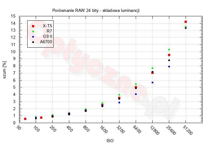

Spójrzmy jeszcze na porównanie poziomu szumu pomiędzy testowanym modelem a aparatami konkurencji. W tym celu zestawiamy ze sobą na wykresie wartości składowej luminancji.
Od ISO 3200 najniższy poziom szumu notuje Panasonic G9 II. Ponieważ w tym aparacie stosowane jest odszumianie RAW-ów, nie będziemy go brać pod uwagę w naszym porównaniu. Jeśli chodzi o pozostałe modele, dla nastawy ISO 6400 X-T5 i A6700 wypadają bardzo podobnie (Sony ciut lepiej) i mają ok. 1/2 EV przewagi nad EOS-em R7.

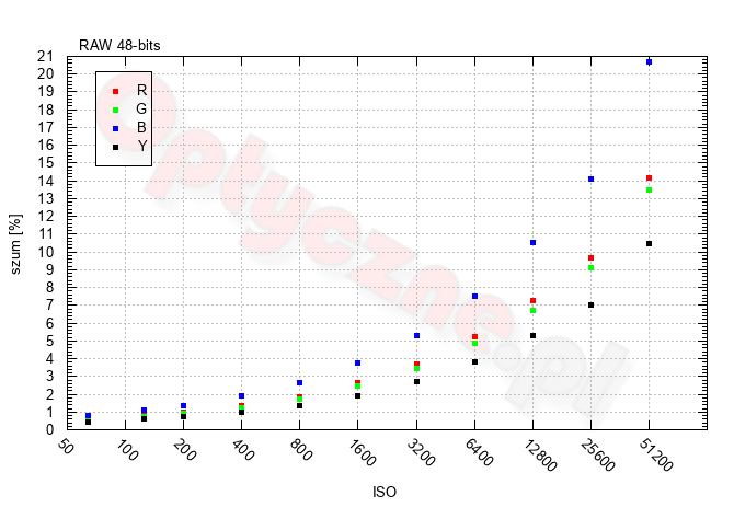

Prezentujemy również wykres wykonany na postawie 48-bitowych TIFF-ów.
