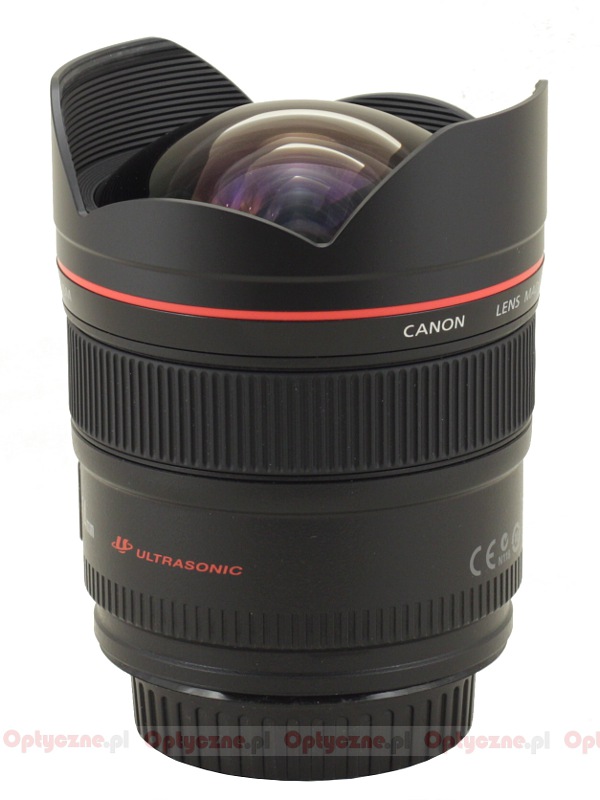

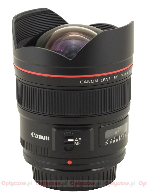

Canon EF 14 mm f/2.8L USM II - specyfikacja i opinie
Zdjęcia obiektywu
Specyfikacja obiektywu
Producent Canon
Model EF 14 mm f/2.8L USM II
Ogniskowa 14 mm
Światłosiła f/2.8
Pole widzenia 114 o
Ostrość od 0.2 m
Maksymalne powiększenie 1:6.67
Liczba listków na przysłonie 6
Mechanizm autofokusa USM
Konstrukcja 14 elementów / 11 grup
Rozmiar filtra 0 mm
Tryb Makro Nie
Stabilizacja Nie
Dostępne mocowania Canon EF
Wymiary 94 x 80 mm
Waga 645 g
Dodatkowe informacje 2 elementy UD i 2 elementy asferyczne,
premiera: sierpień 2007
powłoki Super Spectra
