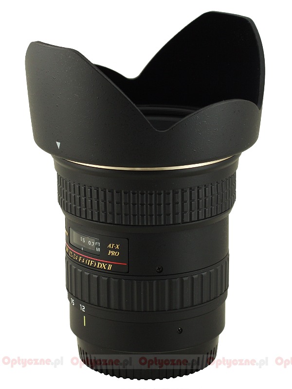

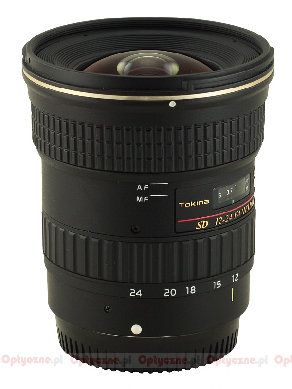

Zdjęcia obiektywu
Specyfikacja obiektywu
Producent Tokina
Model AT-X 124 PRO DX II AF 12-24 mm f/4
Typ obiektywu Szerokokątny zoom
Ogniskowa 12 - 24 mm
Światłosiła f/4
Pole widzenia 99.5 - 61.1 o
Ostrość od 0.3 m
Maksymalne powiększenie 1:8
Mechanizm autofokusa AF
Konstrukcja 13 elementów / 11 grup
Rozmiar filtra 77 mm
Tryb Makro Nie
Stabilizacja Nie
Dostępne mocowania Nikon F
Canon EF-S
Wymiary 89.5 x 84 mm
Waga 540 g
Dodatkowe informacje Premiera: 19.09.2008
Współpraca z Nikonem D40/D60.
