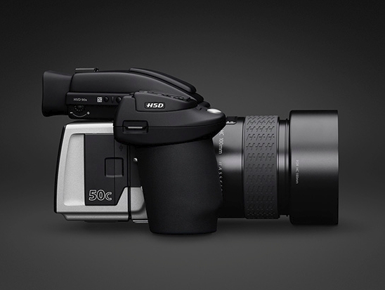

Firma Hasselblad oficjalnie zaprezentowała zapowiedziany kilka tygodni temu średnioformatowy aparat z 50-megapikselową matrycą CMOS, model H5D-50c. Sensor oferuje zakres czułości wynoszący od 100 do 6400 ISO i 16-bitowy zapis informacji o kolorze.
Producent informuje, że Hasselblad H5D-50c jest pierwszą średnioformatową lustrzanką wyposażoną w sensor typu CMOS. Dzięki wysokiej dynamice tonalnej (14 EV), użytkownicy tego aparatu mogą liczyć na zachowanie szczegółów zarówno w cieniach, jak i jasnych partiach obrazu.
Fizyczny rozmiar matrycy to 32.9×43.8 mm (piksel 5.3 μm), a rozdzielczość uzyskiwanych zdjęć wynosi 8272×6200 pikseli. Sensor pozwala na naświetlanie w zakresie czasów od 1/800 s do 12 min.
Najważniejsze cechy aparatu Hasselblad H5D-50c
- matryca: 50 megapikseli, CMOS, rozmiar 32.9×43.8 mm,
- zapis RAW: pliki 3FR, bezstratna kompresja,
- mocowanie obiektywów: Hasselblad H,
- zakres czasów naświetlania: 1/800 s–12 min,
- tryb seryjny: 1.5 kl/s,
- zakres czułości ISO: 100–6400,
- czułość autofokusa: 1–19 EV,
- nośnik pamięci: karty CF,
- wymiary (z obiektywem HC 80 mm): 153×131×205 mm,
- waga: 2.29 kg.
