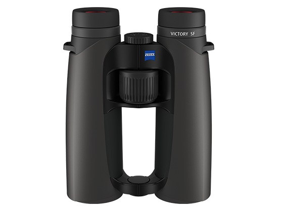

Firma Zeiss zaprezentowała nowe lornetki dachowopryzmatyczne o nazwie Victory SF. Światło dzienne ujrzały dwa modele o parametrach 8x42 i 10x42, które mają jedne z największych pól widzenia w swojej klasie. Seria będzie pozycjonowana trochę niżej niż lornetki z serii Victory HT.
W przeciwieństwie do Victory HT, które mają pryzmaty dachowe Abbe-Koeniga, nowa seria Victory SF ma pryzmaty Schmidta-Pechana. Sam producent twierdzi więc, że transmisja będzie wyższa w modelach HT, gdzie ma sięgać 95%. Natomiast dla serii SF ma być to około 92%. W obiektywach nowych modeli pojawia się jednak nowe niskodyspersyjne szkło Ultra-FL.
Lornetki Victory SF oferują dodatkowo większe pola widzenia. W przypadku modelu 8x42 wynosi ono aż 8.4 stopnia, a dla 10x42 sięga 6.8 stopnia. Kolejną zaletą jest ustawianie ostrości już od 1.5 metra, przy wartości 1.9 metra osiąganej przez lornetki Victory HT.
Litery SF w nazwie lornetek oznaczają "Smart Focus". W przypadku większości modeli Zeissa, przebieg całej skali ostrości wymaga obrotu śruby centralnej 2.5 raza. W przypadku SF ma być to 1.8 raza.
