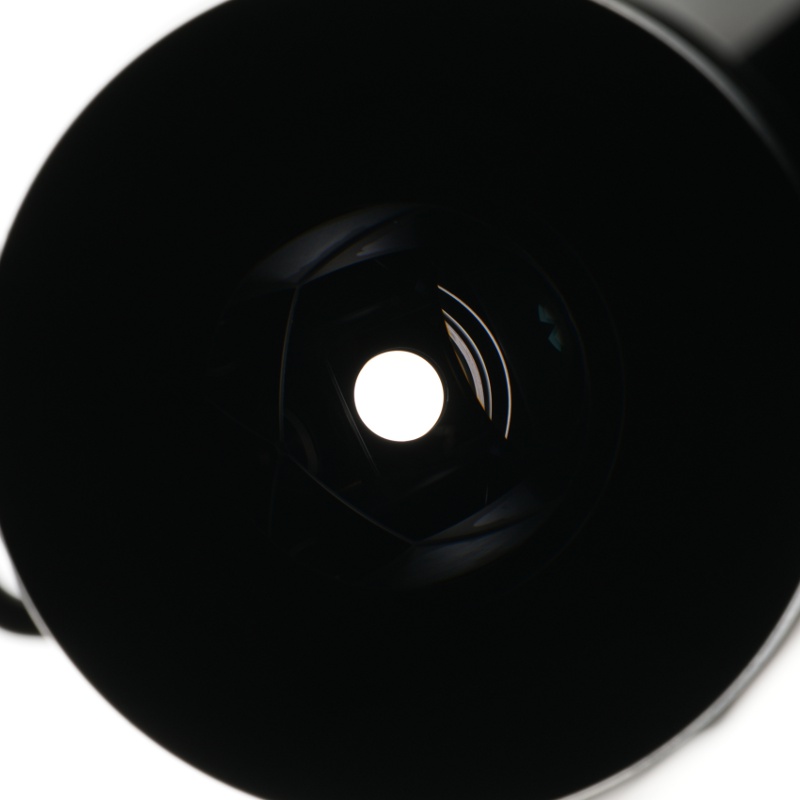

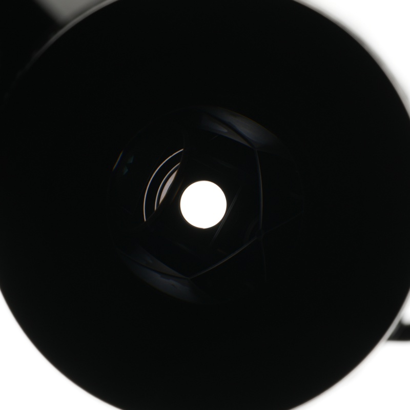

Wewnętrzne odblaski
Lewy: Prawy:
Delta Optical Forest 10x42 Gen3 - Wewnętrzne odblaski - Lewy Delta Optical Forest 10x42 Gen3 - Wewnętrzne odblaski - Prawy
Ciekawa sytuacja, bo w normalnej pracy widać małe odblaski za diafragmą, ale praca pod ostre słońce jest naprawdę dobra i nie widać tam żadnych wyraźniejszych artefaktów świetlnych.

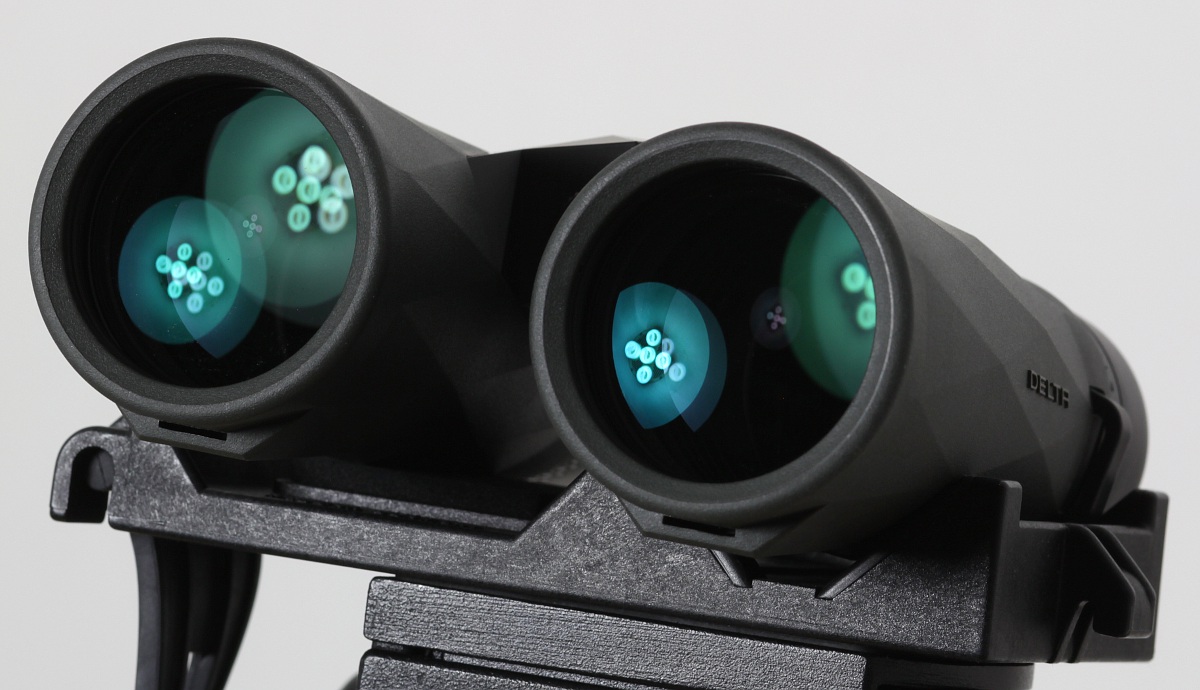

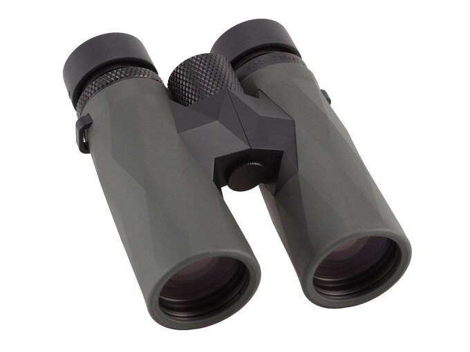

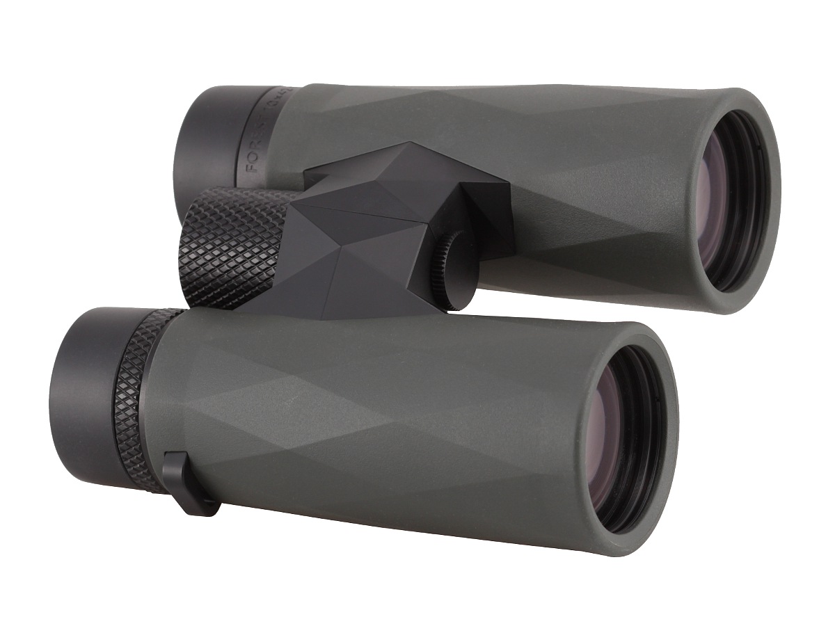

Obudowa Rozmiary i waga dość typowe dla klasy 42 mm. Rzeczywista waga to 687 gramów, czyli ponad 20 gramów mniej niż w specyfikacji. Obita dość gładką gumą o oryginalnym kształcie. Guma bardzo dobrze przylega do korpusu lornetki, ale trochę odchodzi przy obiektywach. Wydziela mało przyjemny zapach. Gumowane muszle okularowe o trzech stopniach wysuwu i średnicy prawie 42 mm. Dobrze leżą przy oczach. Lornetka wyprodukowana w Chinach. 7 / 8.0 pkt

Rozstaw okularów od 55.7 do 73.8 mm 4 / 6.0 pkt
Min. odległość ostrego widzenia 1.80 metra. 2 / 2.0 pkt
Okulary Pole własne 64.1 stopnia (wg wzoru uproszczonego) i 58.5 stopnia (wg wzoru tangensowego). 13 / 20.0 pkt

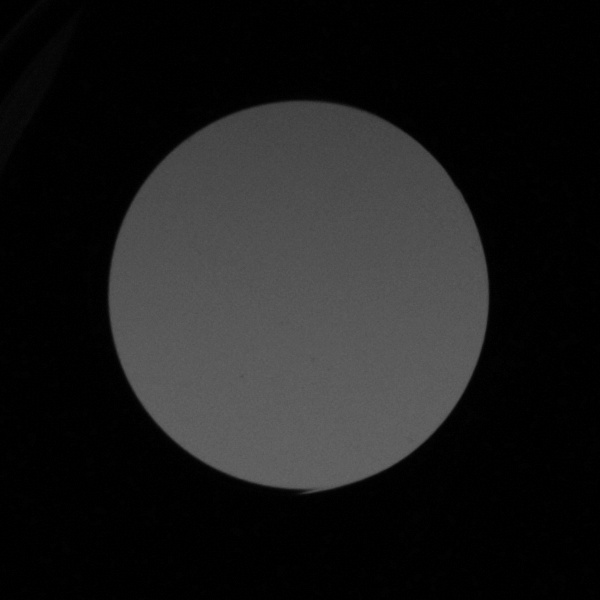

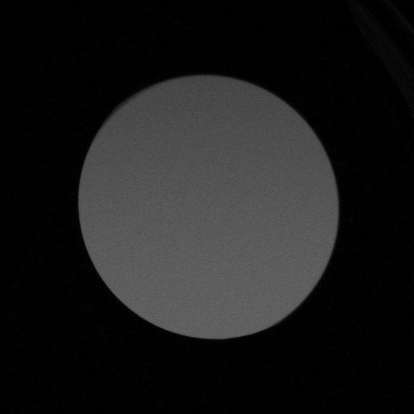

Winietowanie centralne
Lewy: Prawy:
Delta Optical Forest 10x42 Gen3 - Winietowanie centralne - Lewy Delta Optical Forest 10x42 Gen3 - Winietowanie centralne - Prawy
OL: 4.91%, OP: 3.79%
3.5 / 8.0 pkt

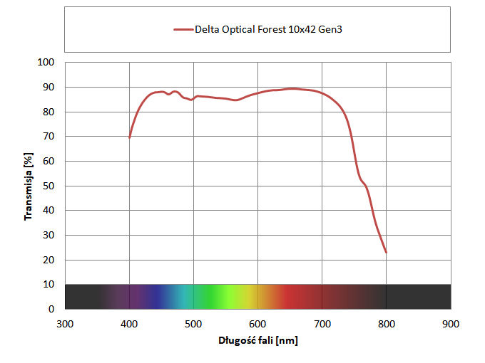

Rzut okiem na przednie soczewki pozwala odkryć jednak dość istotną różnicę. W modelu 8x42 powłoki mieniły się soczystą zielenią, tutaj ta zieleń jest bardziej przygaszona i ma inny odcień. Sugeruje to, że wykres transmisji też może być inny. Nie musimy jednak opierać się tylko na przypuszczeniach, bo w tym przypadku dysponujemy wykresem uzyskanym przy pomocy spektrofotometru.
Testowana lornetka nie pokazuje tak wyraźnego wyskoku transmisji w barwie niebieskiej, jak było to w modelu 8x42. W efekcie Forest 10x42 notuje najlepszy wynik dla światła czerwonego, gdzie transmisja potrafi dochodzić do maksymalnej wartości 89.6%. Drugie maksimum, obserwowane w barwie niebieskiej, jest trochę niższe i tam maksymalna wartość sięga 88.3%. Natomiast rezultat uśrednienia po centrum zakresu widzialnego prowadzi do wyniku prawie 86% i jest tylko odrobinę niższy niż w przypadku modelu 8x42. W tej klasie cenowej wszystkie te wyniki są co najmniej dobre.
