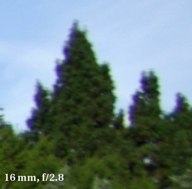

Tokina 16-50 f/2.8 raziła potężną aberracją chromatyczną, szczególnie widoczną dla ogniskowej 16 mm. Zastosowanie dodatkowej soczewki niskodyspersyjnej w Pentaxie pozwalało mieć nadzieje, że sytuacja w tej kwestii ulegnie poprawie. Niestety wykonanie choćby kilku zdjęć na ogniskowej 16 mm pokazuje, że na nadziejach sprawa się kończy, bo w rogu kadru można uwiecznić na przykład coś takiego.
Pentax smc DA* 16-50 mm f/2.8 AL ED IF SDM - Aberracja chromatyczna

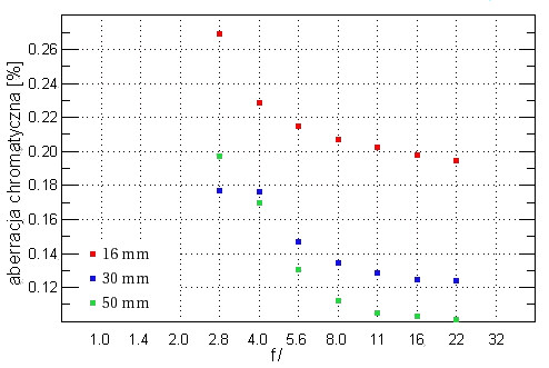

Gdy spojrzymy na wartości na wykresie, okaże się, że żadnej poprawy w stosunku do Tokiny nie widać. W niektórych przypadkach widać nawet pogorszenie...

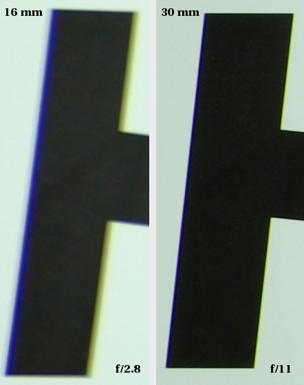

Połączenie słabej jakości obrazu dla kombinacji f/2.8 i 16 mm oraz potężnej aberracji daje efekty takie jakie możemy podziwiać po lewej stronie poniższego rysunku. Po prawej stronie, widać, że na większych ogniskowych i po przymknięciu przysłony sytuacja mocno się poprawia.

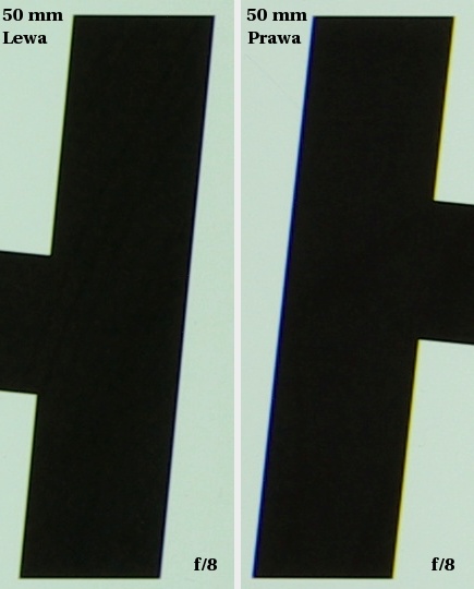

Jakby tego było mało, mamy jeszcze nietypowe zachowanie dla ogniskowej 50 mm, przy której lewa strona kadru ma aberrację chromatyczną bardzo wyraźnie niższą niż prawa...
