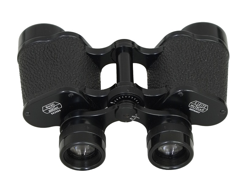

Następnie mieliśmy lornetki z obiektywami o średnicy 30 mm. W klasie 6x30 oferta obejmowała model Bidox wyposażony w indywidualny system ustawiania ostrości oraz model Bidoxit z centralnym systemem opartym o ruchomy mostek okularowy. Podobnie było w klasie 8x30, gdzie występowały odmiany o nazwach Binux i Binuxit.
Legendarne lornetki - Leitz Trinovid 6x24 - Leitz Trinovid 6x24
Lornetka Leitz Binuxit 8x30 produkowana w latach 1927-1962.

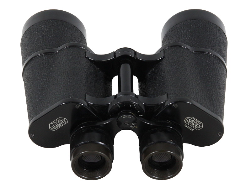

Lornetka Leitz Marseptit 7x50 produkowana w latach 1932-1962.

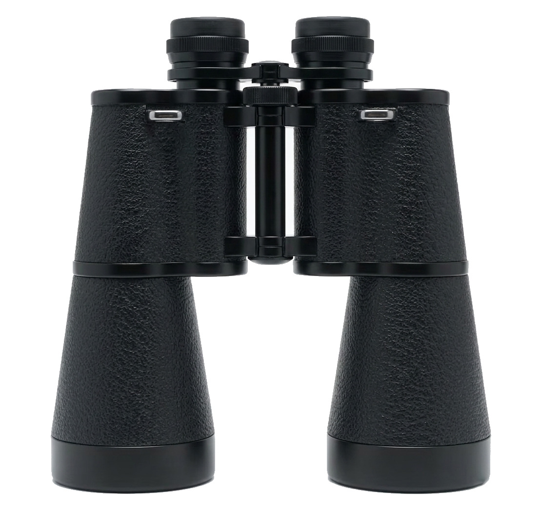

Co ciekawe, najbogatsza oferta znajdowała się w średnicy obiektywu wynoszącej 60 mm, bo tam mieliśmy do czynienia z aż czterema parami modeli o parametrach 8x60, 10x60, 12x60 i 15x60. Ich nazwy to odpowiednio: Marocto/Maroctit, Decimar/Decimarit, Mardoce/Mardocit oraz Campofort/Campofortit.
Lornetka Leitz Decimarit 10x60 produkowana w latach 1937-1959.

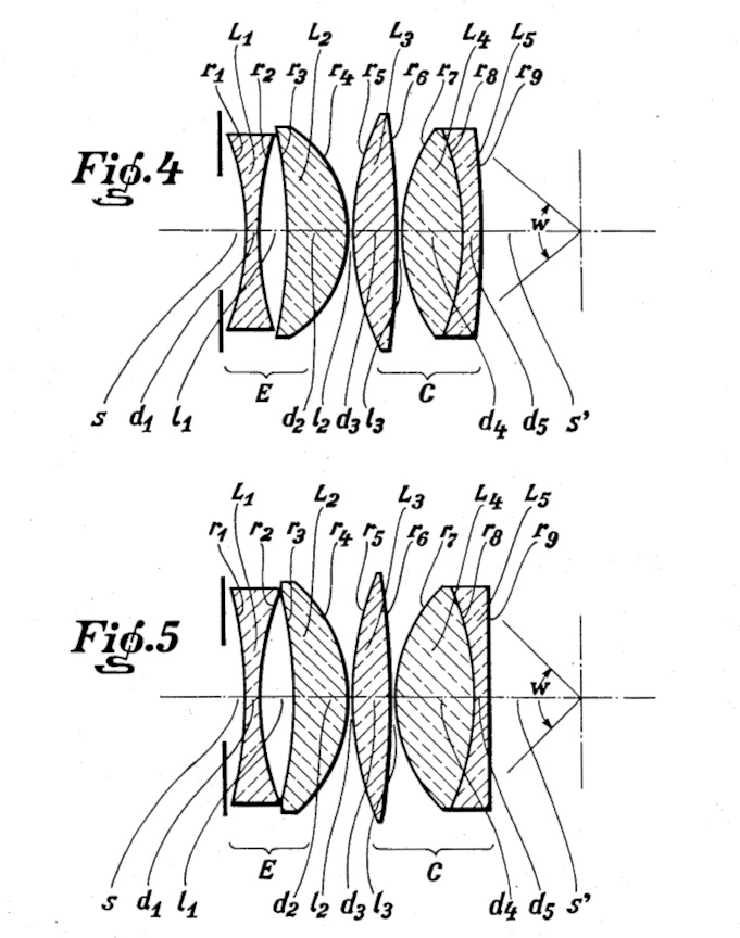

Projekty dwóch okularów szerokokątnych z wniosku patentowego M. Ludewiga z Leitz GMBH.
W tym samym 1950 roku Ludewig dorzucił jeszcze wniosek dotyczący zupełnie nowego układu odwracającego, który był oparty o połączenie pryzmatu dachowego oraz luster. Później został on dodatkowo udoskonalony przez Daniela Schade.

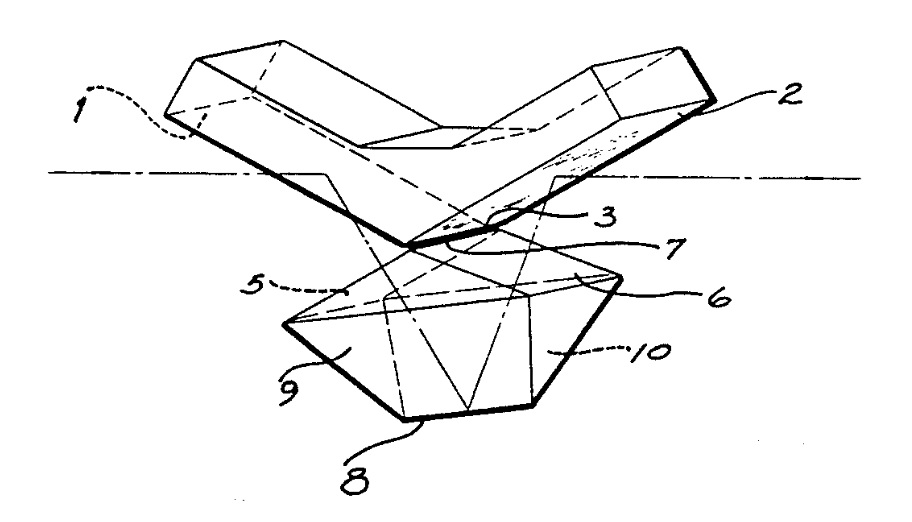

Projekt układu odwracającego obraz z wniosku patentowego M. Ludewiga z Leitz GMBH.
Wszystkie te działania doprowadziły do tego, że w roku 1956 w ofercie firmy Leitz pojawiła się zupełnie nowa lornetka, która na dodatek nie była wyposażona w pryzmaty Porro. Mowa tutaj o modelu Amplivid 6x24, który oferował imponujące pole widzenia sięgające 12 stopni. Było ono uzyskane m.in. dzięki wykorzystaniu wspomnianego przed chwilą układu odwracającego autorstwa Ludewiga i Schade oraz zastosowaniu szerokokątnego okularu.

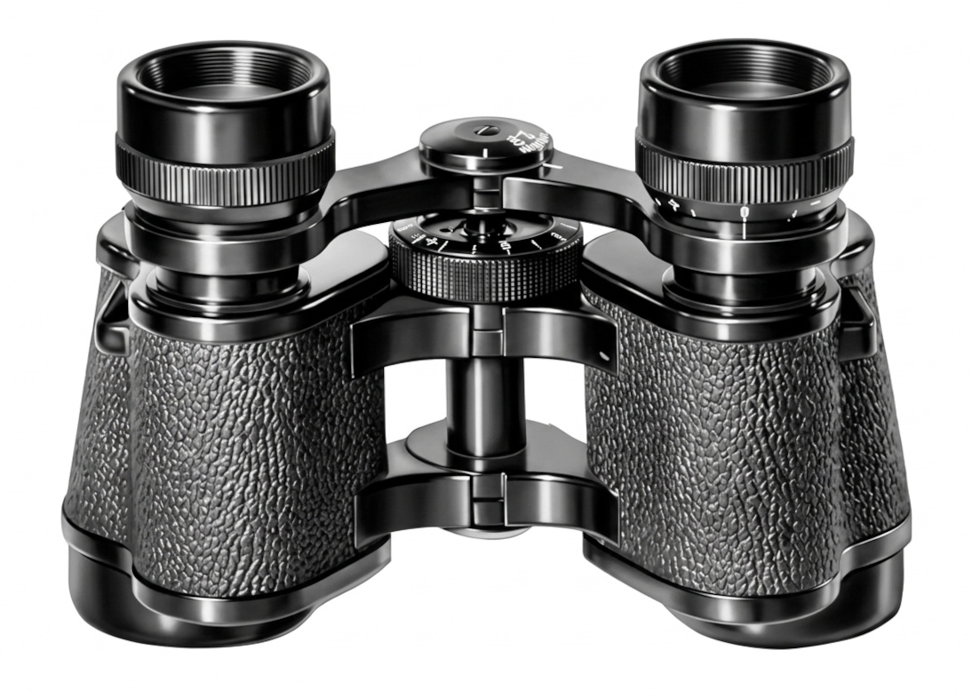

Leitz Amplivid 6x24
Wydaje się, że nie był to 5-elementowy okular z wcześniej omawianego wniosku Ludewiga. Katalogi lornetek Leitza z lat 1956-1959 prezentują schemat optyczny Amplivida i widać tam znacznie bardziej zaawansowaną konstrukcję opartą najprawdopodobniej o aż 7-8 soczewek ustawionych w 4 grupach.

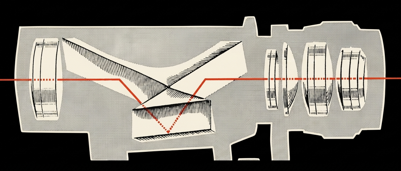

Schemat optyczny lornetki Leitz Amplivid 6x24 prezentowany w katalogach lornetek Leitz z lat 1956-1959.

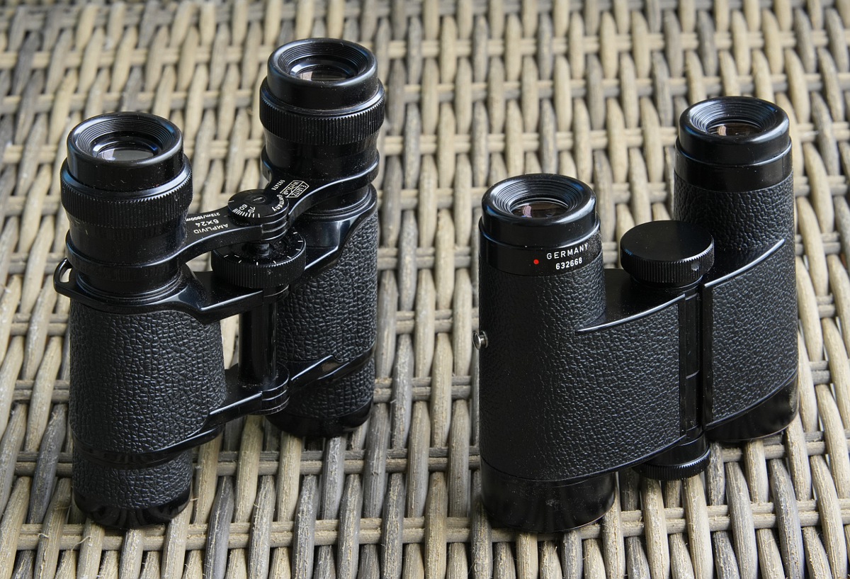

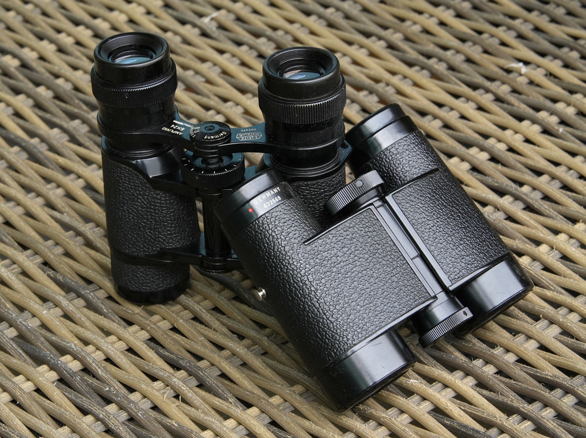

Amplivid 6x24 był lornetką przełomową i do obecnych czasów zyskał status modelu kultowego. Nic więc dziwnego, że poświęciliśmy mu jeden z poprzednich odcinków serii "Legendarne lornetki". Nie był jednak pozbawiony wad. Główną z nich była mała transmisja wynikająca z zastosowania skomplikowanego układu optycznego oraz systemu odwracającego, w którym dochodziło do odbić światła na dwóch powierzchniach lustrzanych. W tamtych czasach pokrywano je aluminium, które odbija średnio około 90% światła, a więc strata na dwóch odbiciach wynosiła prawie 20%. Nie mówiąc o tym, że z czasem ten wynik ulegał pogorszeniu, bo aluminium miało tendencję do utleniania się i ciemnienia. Drugim mankamentem było zastosowanie klasycznego, ruchomego mostka okularowego, który uniemożliwiał pełne uszczelnienie lornetki.

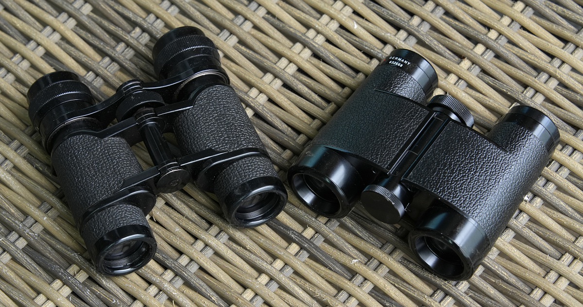

Leitz Amplivid 6x24 i Leitz Trinovid 6x24.

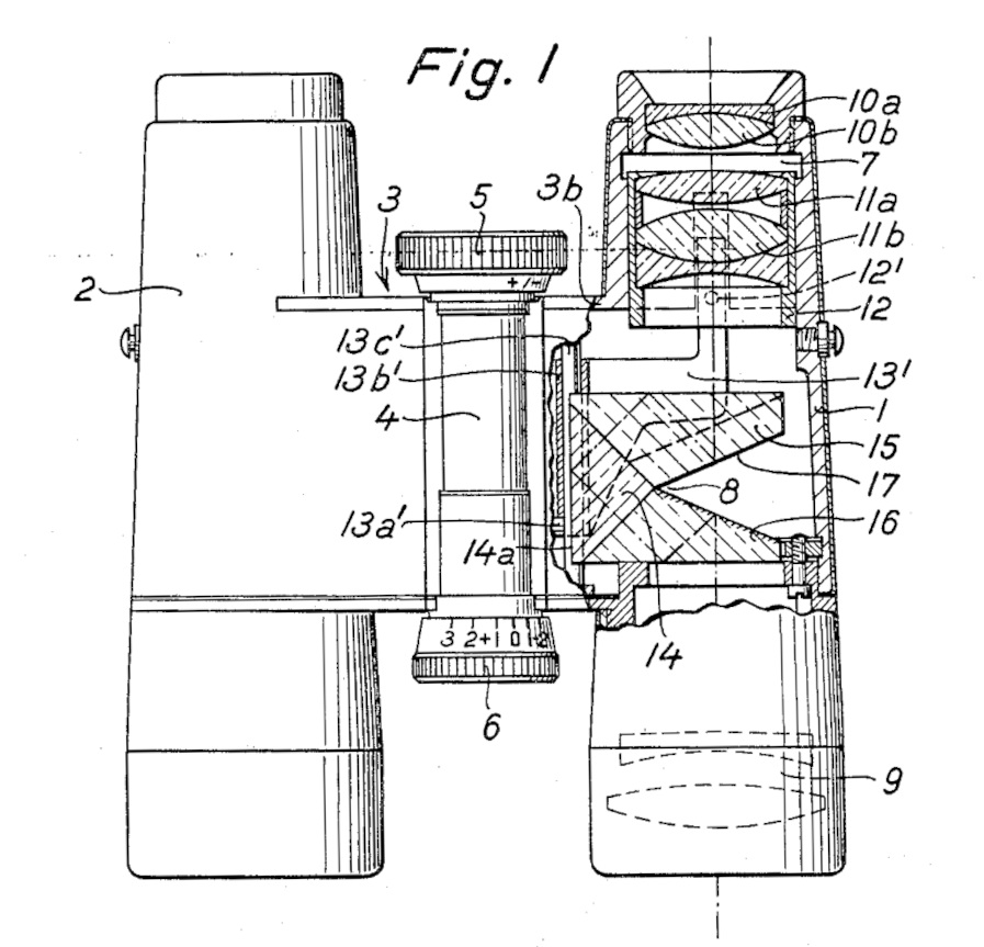

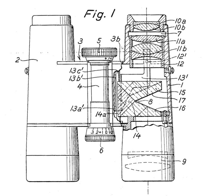

Z tym ostatnim problemem zmierzył się kolejny inżynier z Leitz GMBH, a mianowicie Kurt Jensen, który już w styczniu 1955 roku zgłosił wniosek patentowy dotyczący lornetki, w której ostrość ustawiano całkowicie wewnętrznie. Dotyczyło to zarówno centralnego systemu, jak i korekty dioptrażu. System ten był oparty o ruchome soczewki umieszczone pomiędzy achromatycznymi obiektywami, a układem odwracającym.

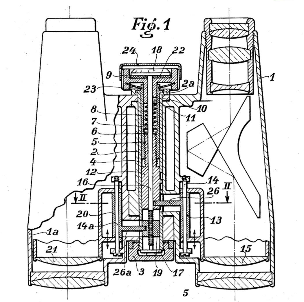

Projekt zamkniętego systemu ustawiania ostrości w lornetce z wniosku patentowego K. Jensena z Leitz GMBH.
Żeby jeszcze bardziej zagmatwać sytuację, schemat ten przedstawiał lornetkę, w której zastosowano okular 4-elementowy z soczewkami ustawionymi w trzech grupach.
Nie trzeba było jednak długo czekać, aby lornetka przedstawiona na schemacie z wniosku patentowego pojawiła się na rynku. W latach 1957-1958 Leitz wyprodukował bowiem około 1000 sztuk prototypowej serii obejmującej modele 7x42 i 8x40. Lornetki miały imponujące pole widzenia sięgające prawie 10 stopni, ale były duże i ciężkie, bo ich waga przekraczała 900 gramów.

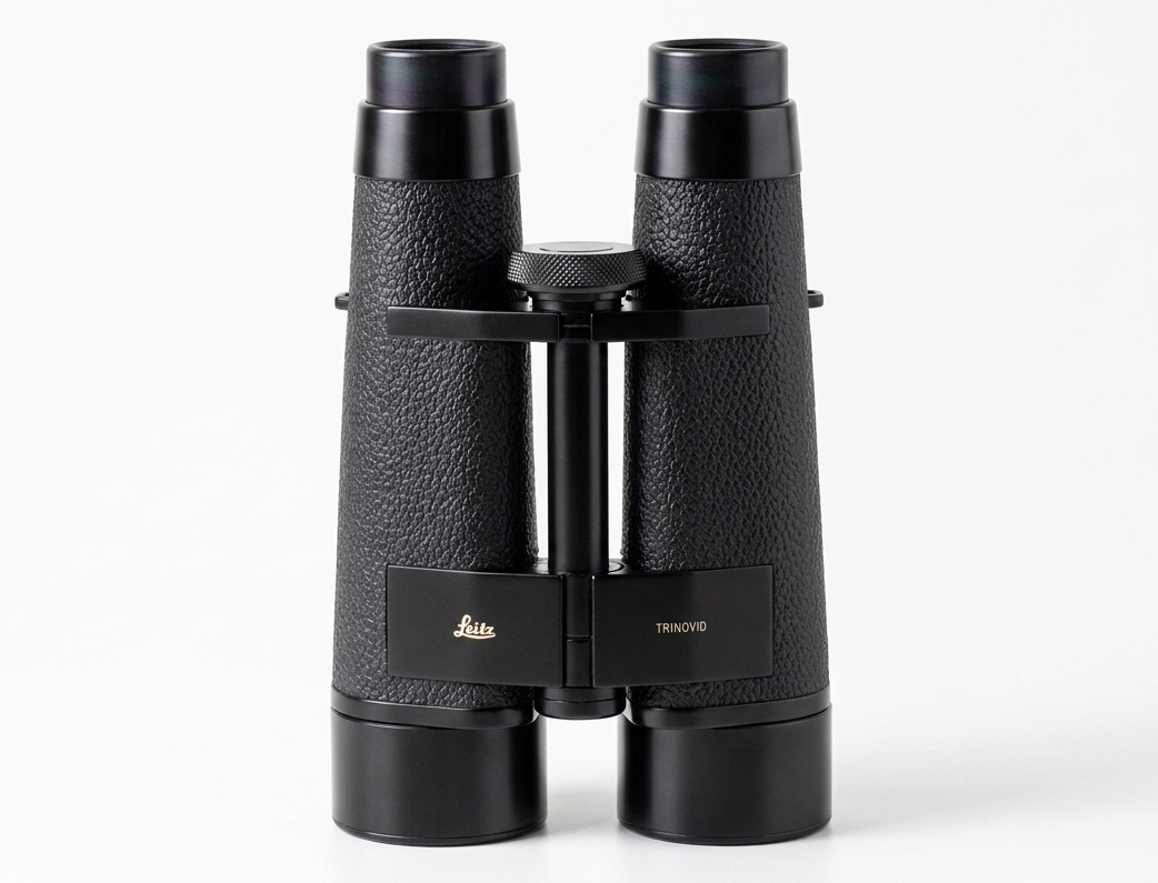

Prototypowe lornetki Leitz Trinovid 7x42 i 8x40 produkowane w latach 1957-1958.
Prototypowa seria stała się jednak pewnego rodzaju jaskółką kolejnych zmian, a jedną z nich zaanonsowała już na swojej obudowie. Pod koniec produkcji na mostku łączącym oba obiektywy ze sobą po jednej stronie pojawiło się logo Leitz, a po drugiej drukowany napis TRINOVID, który w przyszłości miał stać się znakiem firmowym większości lornetek tej firmy.

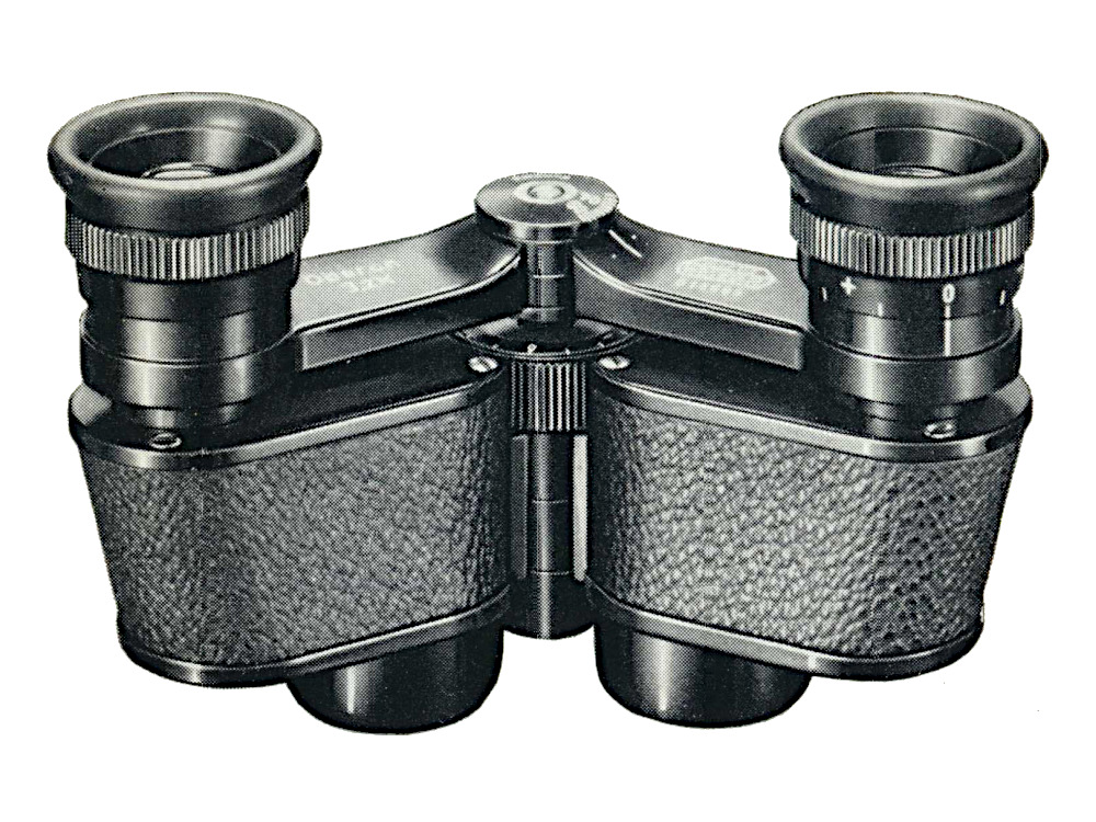

Leitz Oberon 3.2x13.8 wprowadzony na rynek w roku 1952.
Daty tych wydarzeń nie są przypadkowe, bo rynek optyki sportowej dojrzał wtedy do naprawdę dużych zmian. Do tego czasu niepodzielnie królował system pryzmatów Porro w trzech jego odmianach, czyli typu I, typu II oraz w układzie odwróconym. Pewnym rodzynkiem była firma Hensoldt Wetzlar, która skupiła się głównie na modelach z pryzmatami Abbe-Koeniga. Ich flagowa seria o nazwie Dialyt na przestrzeni lat obejmowała modele o najróżniejszych parametrach. Były tam maluchy klasy 6x30 i 8x30, średnie 6x42 i 7x42, trochę większe 7x50, 8x50 i 10x50 i nocne instrumenty klasy 7x56, 8x56, 10x56 i 16x56. Tyle że Hensoldt od 1928 roku należał do niemieckiego Zeissa i bardzo ładnie uzupełniał on jego ofertę, która od czasu przenosin do Oberkochen do 1963 roku włącznie była oparta o lornetki porropryzmatyczne.

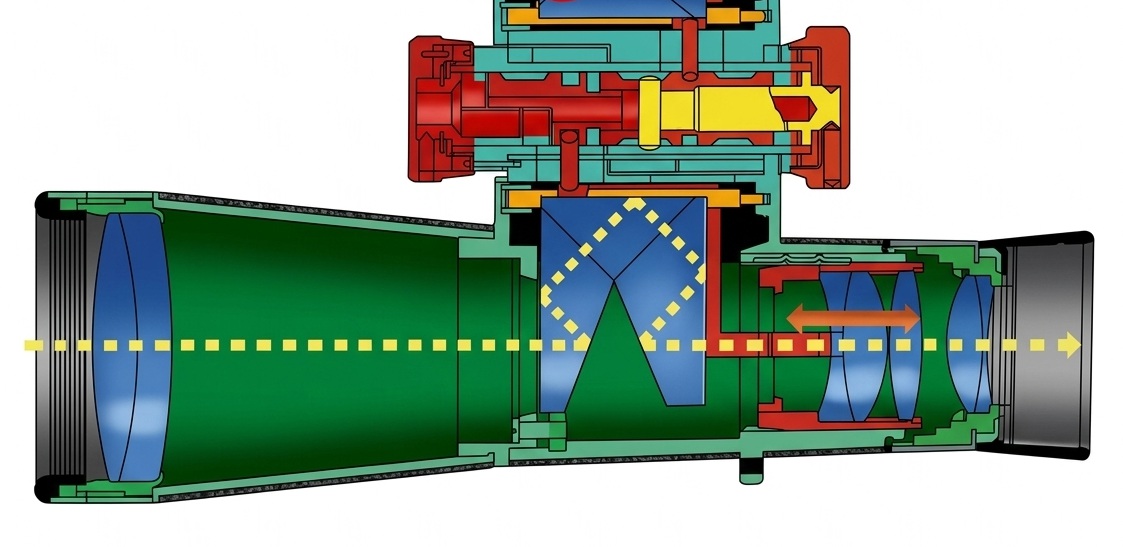

Układ odwracający złożony z pryzmatów Schmidta-Pechana.
W tej sytuacji trudno się dziwić temu, że firma Leitz też stawiała na innowacje. Skoro nie udał się ruch wyprzedzający z systemem odwracającym opartym o pryzmat i lustra, należało spróbować czegoś innego. W tym czasie inżynierowie Leitza podjęli więc dwie ważne decyzje. Pierwsza dotyczyła właśnie zmiany układu odwracającego pryzmatów. Leitz dalej pragnął być oryginalny i nie chciał używać układów Schmidta-Pechana oraz Abbe-Koeniga, które rozwijał jego główny konkurent. Zapadła więc decyzja o użyciu znanego już od 1907 roku układu pryzmatów Uppendahla.

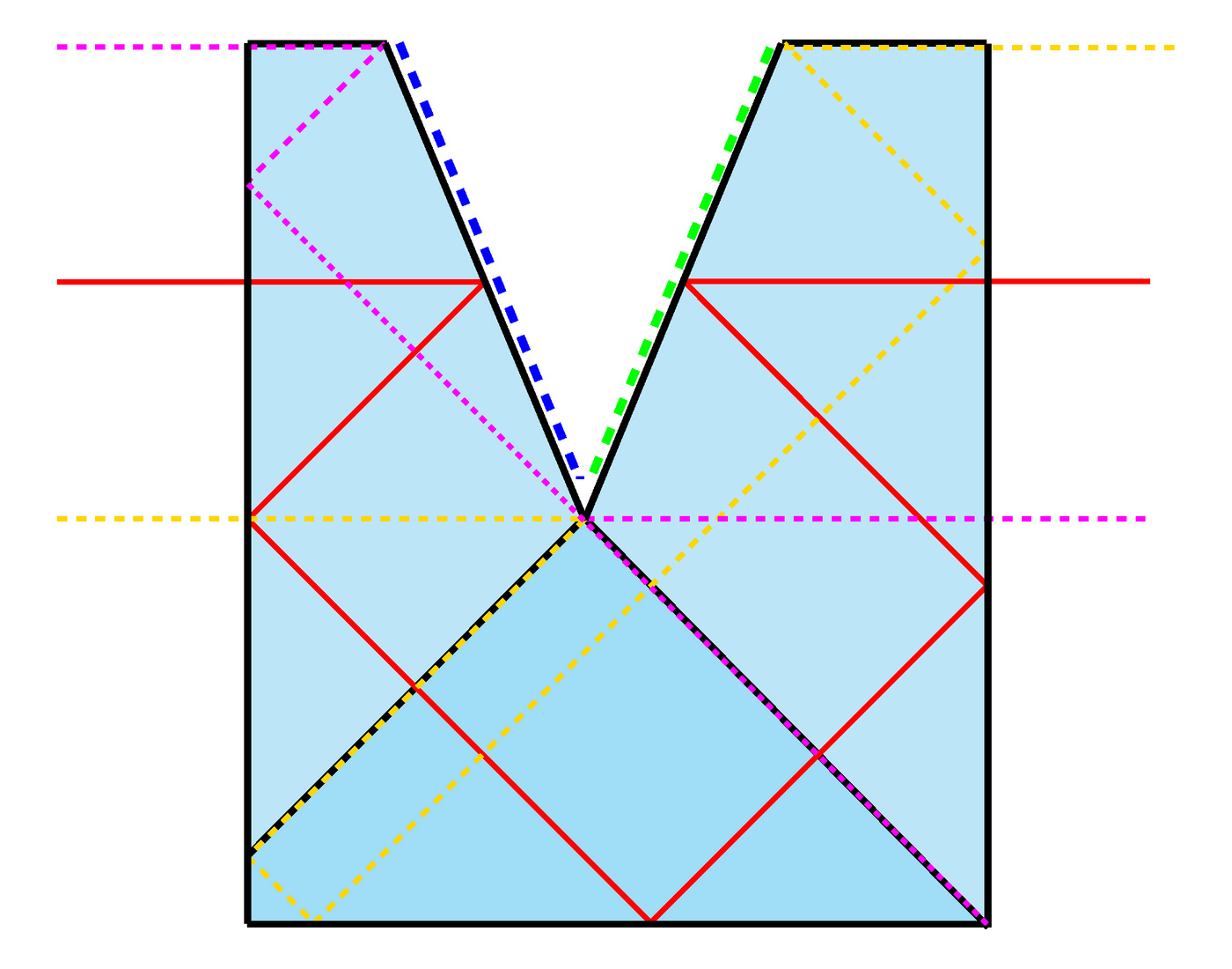

Układ odwracający pryzmatów w systemie Uppendahla.
W tym przypadku mamy do czynienia z trzema pryzmatami, z których dwa pierwsze są typu Bauernfeinda, a ostatni dachowy. Wszystkie te elementy są sklejone w jeden blok, a więc mamy tutaj do czynienia z tylko dwiema granicami powietrze-szkło. To istotna zaleta w stosunku do układu Schmidta-Pechana, gdzie zawsze musi występować szczelina powietrzna. Nie zmienia się za to liczba odbić, bo w obu układach światło odbija się aż sześciokrotnie. Oba systemy wymagają pokrywania jednej powierzchni odbijającej - w pryzmatach Uppendahla pierwsze odbicie jest pod takim kątem, że nie zachodzi tam zjawisko całkowitego wewnętrznego odbicia. W obu przypadkach mamy też do czynienia z pryzmatem dachowym, więc mamy przesunięcia fazowe obniżające jakość i kontrast obrazu. Pryzmaty Uppendahla są tylko minimalnie większe od układu Schmidta-Pechana więc także umożliwiają konstruowanie lornetek małych i zgrabnych, w których linia obiektywów pokrywa się z linią okularów.

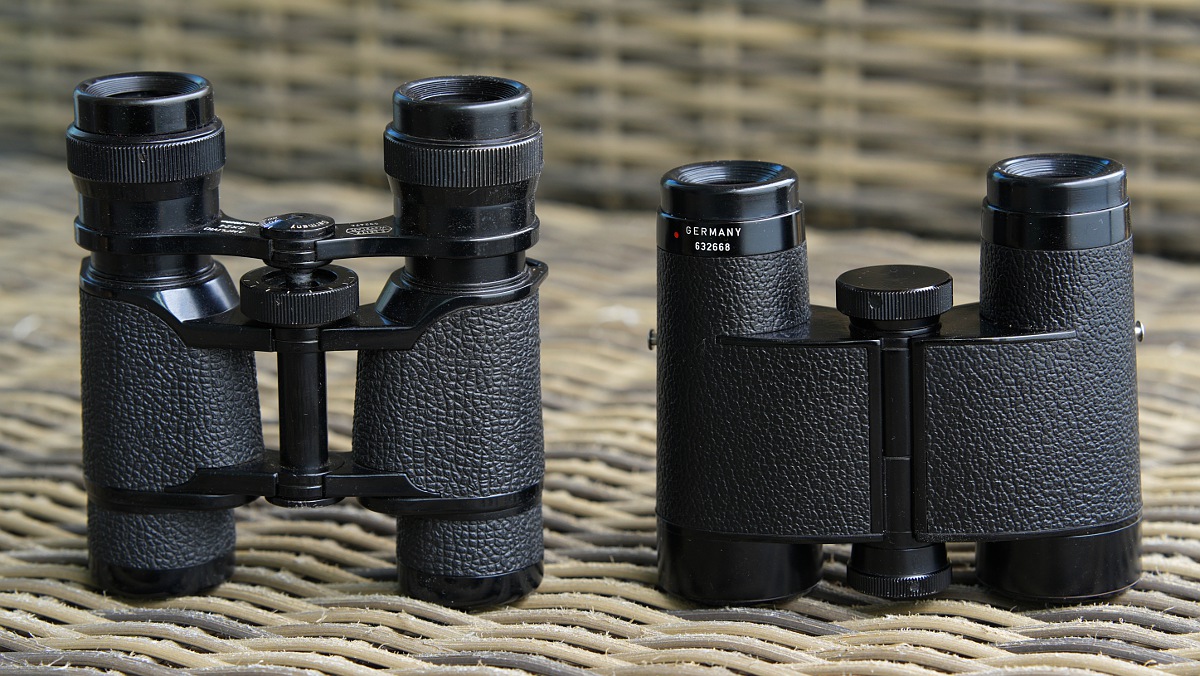

Dostęp do egzotycznych gatunków szkła, w szczególności takich o niskiej dyspersji, był wtedy bardzo ograniczony, więc 3-elementowy obiektyw z jedną soczewką ruchomą był bardzo trudny do skorygowania o aberrację chromatyczną i astygmatyzm. Jednocześnie, przy tej samej średnicy obiektywów, jeśli chcieliśmy stosować okulary o różnych ogniskowych, tak aby oferować różne powiększenia, zakres ruchu soczewek ogniskujących musiał być różny. Ruszanie dużą soczewką z grupy obiektywowej wymagało też użycia sporego i ciężkiego mechanizmu, a to wpływało istotnie na wagę całego instrumentu, a jednocześnie odsuwało środek ciężkości od obserwatora.

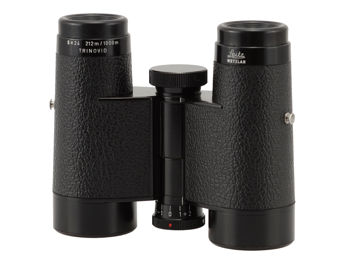

Leitz Trinovid 6x24 z pierwszego roku produkcji.
Zostało ono zastosowane we wszystkich trzech nowych lornetkach z linii Trinovid zaprezentowanych przez Leitza w roku 1963. Były to instrumenty o parametrach 6x24, 8x32 oraz 10x40. W 1965 roku dołączyły do nich jeszcze 7x35 B i 8x40 B, a w 1968 model 7x42 B. Wejście rynkowe Leitza było więc bardzo mocne, bo jego główny konkurent, czyli Zeiss odpowiedział w tym czasie trochę skromniejszą ofertą Dialytów o parametrach 8x30, 10x40 i 8x56.

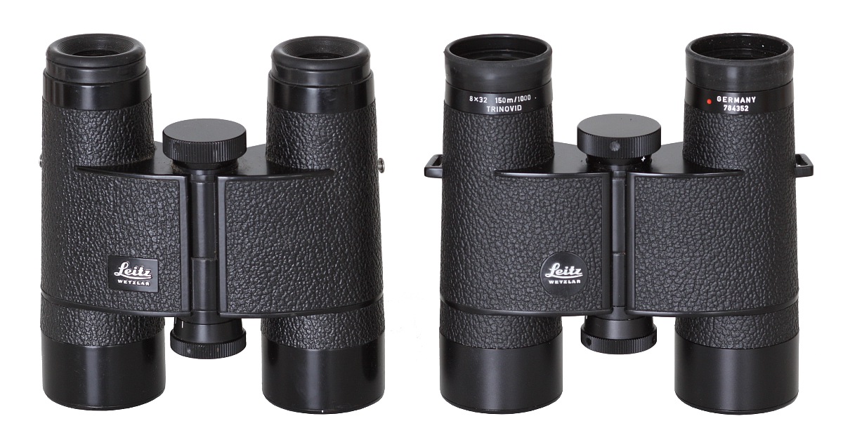

Leitz Trinovid 8x32. Po lewej egzemplarz z 1965 roku, po prawej z 1972 roku.

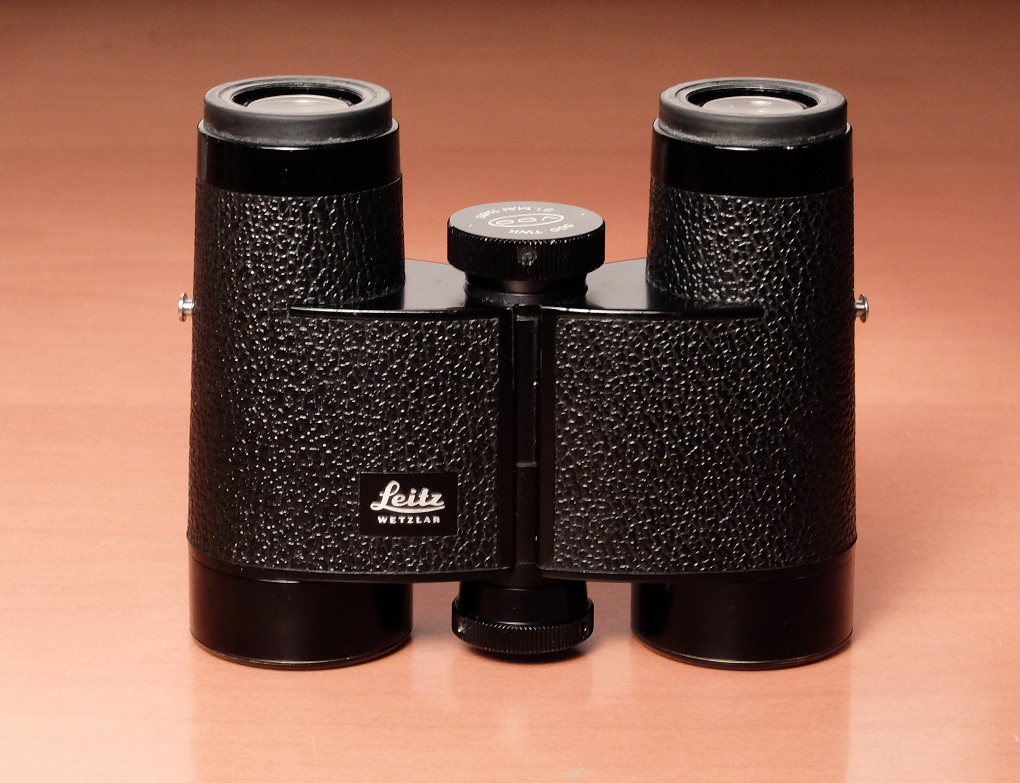

Główny bohater naszej opowieści, czyli Trinovid 6x24, zachował ogromne pole oferowane przez Amplivida. Wciąż mieliśmy więc do czynienia z wartością wynoszącą aż 12 stopni (212 metrów na 1000 metrów), co oznaczało zastosowanie okularów o polu własnym sięgającym 72 stopni (wg wzoru uproszczonego). Ceną za to ogromne pole był mały odstęp źrenicy, który wynosił około 11-12 mm. Lornetka jest bardzo mała i zgrabna. Jej wysokość to tylko 97 mm (dla wersji z bakelitowymi muszlami), a szerokość przy najszerszym rozstawie okularów sięga 114 mm. Zewnętrzna średnica tubusu z obiektywem to 38 mm. Rozstaw okularów można regulować w zakresie od 56.5 do 76.3 mm. Natomiast waga wynosi dokładnie 439 gramów i wzrosła w stosunku do Amplivida o prawie 85 gramów.

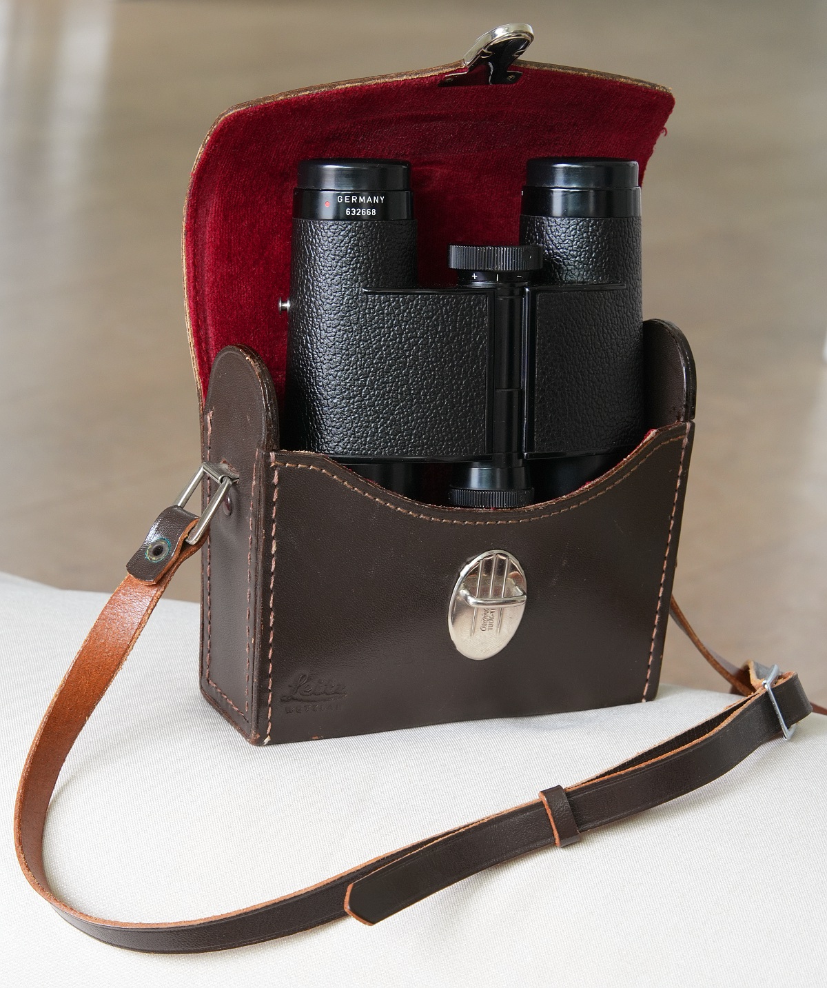

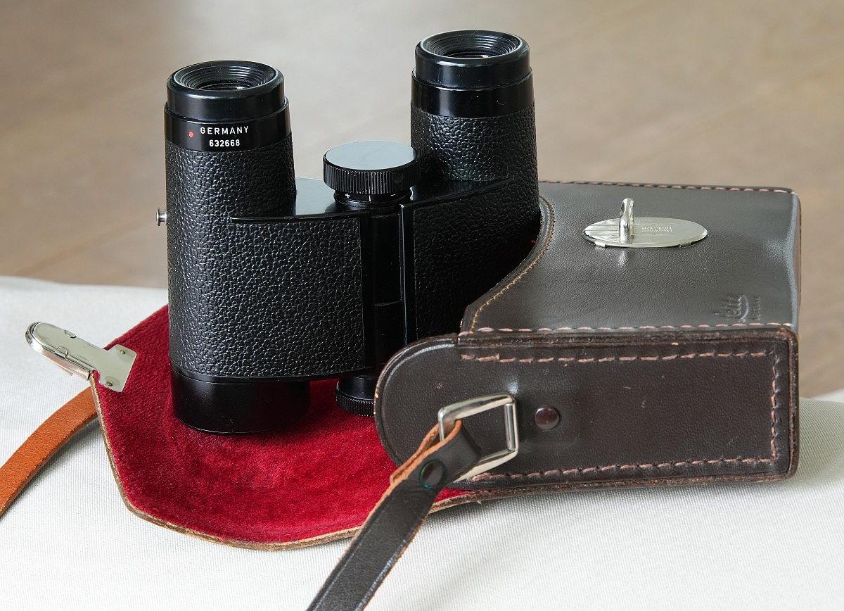

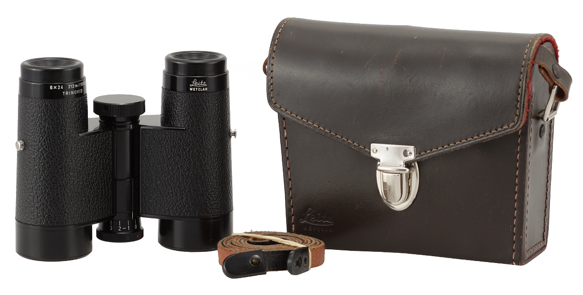

Leitz Trinovid 6x24 wraz z akcesoriami dołączanymi w zestawie.
Kupujący dostawał w zestawie skórzany futerał (w wersji twardej lub miękkiej) z własnym paskiem oraz także skórzany, lecz dość cienki pasek na szyję. W komplecie nie było żadnych dekielków. W momencie premiery lornetka kosztowała około 160-180 USD w zależności od miejsca zakupu i wyposażenia. Uwzględniając inflację, kwota 160 USD z 1963 roku odpowiada dzisiejszej wartości około 1740 USD.

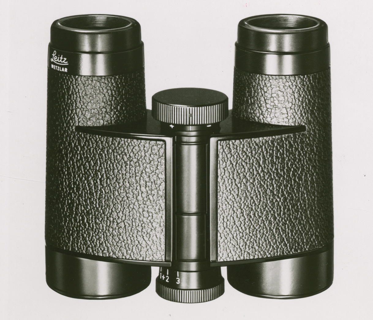

Zdjęcie lornetki Leitz Trinovid 6x24 z ulotki reklamowej wydanej z okazji targów Photokina 1963.
W tamtym momencie ceny tej lornetki wzrosły do poziomu 219 USD za wersję z futerałem miękkim oraz 225 USD za wersję z futerałem twardym. Ta pierwsza wartość odpowiada dzisiejszemu poziomowi ponad 1800 USD.

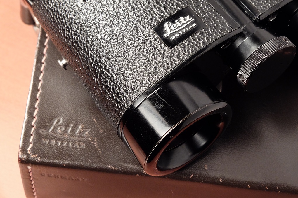

W modelach z drugiej połowy roku 1964 na froncie lornetki pojawił się prostokątny, czarny emblemat z logotypem i napisem Wetzlar. Logo nie widniało już więc na okularze, ale pozostały tam napisy z nazwą kraju, numerem seryjnym i parametrami. Pod koniec tego roku i w roku 1965 pojawiają się dodatkowo modele, w których zastosowano gumowe muszle okularowe.
Leitz Trinovid 6x24 wyprodukowany w roku 1965. Fot. M. Górko
W przypadku modeli wyprodukowanych na przełomie lat 60-tych i 70-tych XX wieku logotyp na tubusie lornetki jest już okrągły, a muszle są gumowane z możliwością ich zagięcia. Zmiany dotknęły też wyglądu i funkcjonalności zaczepów do paska na szyję. Numery seryjne tych lornetek zawierają się w przedziale od 75XXXX do 78XXXX i były one dostępne głównie na rynku amerykańskim do połowy lat 70-tych, gdy dilerzy wyprzedawali zapasy magazynowe, oferując rabaty sięgające prawie 10%.

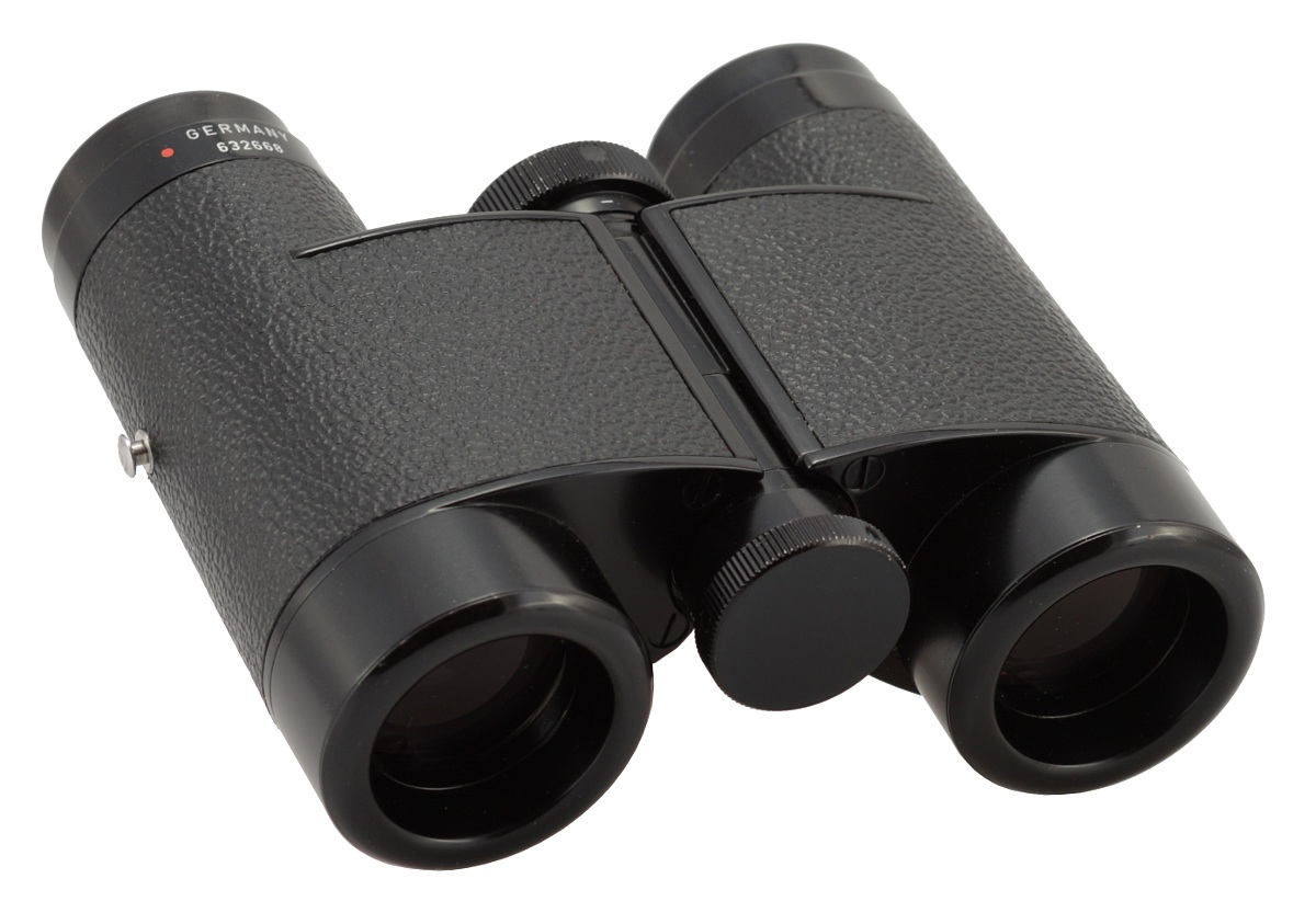

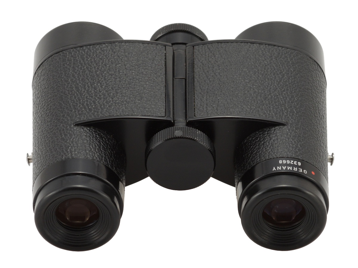

Na zakończenie pozostało nam omówienie własności optycznych i mechanicznych Trinovida 6x24. Faktycznie wyeliminował on główne bolączki Amplivida 6x24. Dostaliśmy więc zamkniętą i w pełni szczelną konstrukcję, która była na dodatek bardziej kompaktowa. Wiązało się to jednak ze zwiększeniem wagi o 85 gramów.
Jeśli chodzi o własności optyczne, duży zysk pojawił się w przypadku transmisji. Amplivid w jej piku pokazywał wyniki na poziomie 60-63%, tymczasem nowe Trinovidy dawały rezultaty podchodzące pod okolice 75-80%. Oczywiście, jak na dzisiejsze standardy, nie są to osiągi imponujące. Trzeba jednak pamiętać, że w latach 60-tych XX wieku nie używano jeszcze powłok wielowarstwowych, szkło nie miało tak wysokiej przejrzystości jak obecnie, a na powierzchni odbijającej pryzmatów Uppendahla Leitz używał utwardzonego aluminium. Srebrne powłoki oraz powłoki fazowe pojawiły się dopiero prawie trzydzieści lat później, wraz z premierą kolejnej generacji Trinovidów w 1990 roku.

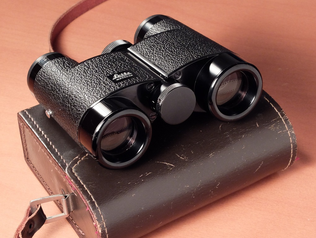

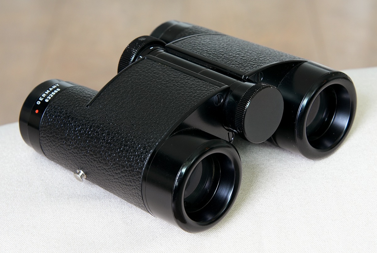

Bolączką omawianej lornetki jest mały odstęp źrenicy, który powoduje, że oczy trzeba przykładać bardzo blisko soczewek okularowych. Choć jeśli nie nosi się okularów, nie jest to aż tak dużym problemem i obserwacje mogą być dość komfortowe. Oczywiście skorygowanie tak dużego pola, przy technologii dostępnej w latach 60-tych XX wieku, było bardzo trudne. W efekcie na brzegu mamy zauważalny spadek ostrości, sporą dystorsję i wyraźną aberrację chromatyczną.
Natomiast jeśli chodzi o centrum pola widzenia, to nie można mieć żadnych poważniejszych zastrzeżeń. Obraz jest ostry, pozbawiony większości wad optycznych i bardzo przyjemny w odbiorze. Puryści mogą jednak narzekać na zauważalne ocieplenie obrazu - nuty żółto-zielone są łatwo dostrzegalne. Każdy jednak doceni ogromne pole widzenia, które połączone z udanym projektem obudowy, właściwą ergonomią i nieprzesadzonym powiększeniem, powodują, że Trinovida 6x24 nie chce się odklejać od oczu.
Przyjemność obserwacji jest tutaj naprawdę duża i można tylko żałować, że Leica nie zdecydowała się na wskrzeszenie tego projektu z wykorzystaniem współczesnych technologii. A przecież wcale nie było do tego tak daleko, bo kilka lat temu zrobiła to z modelami 7x35, 8x40 i 10x40, które środowisko miłośników optyki ochrzciło mianem Retrovidów.

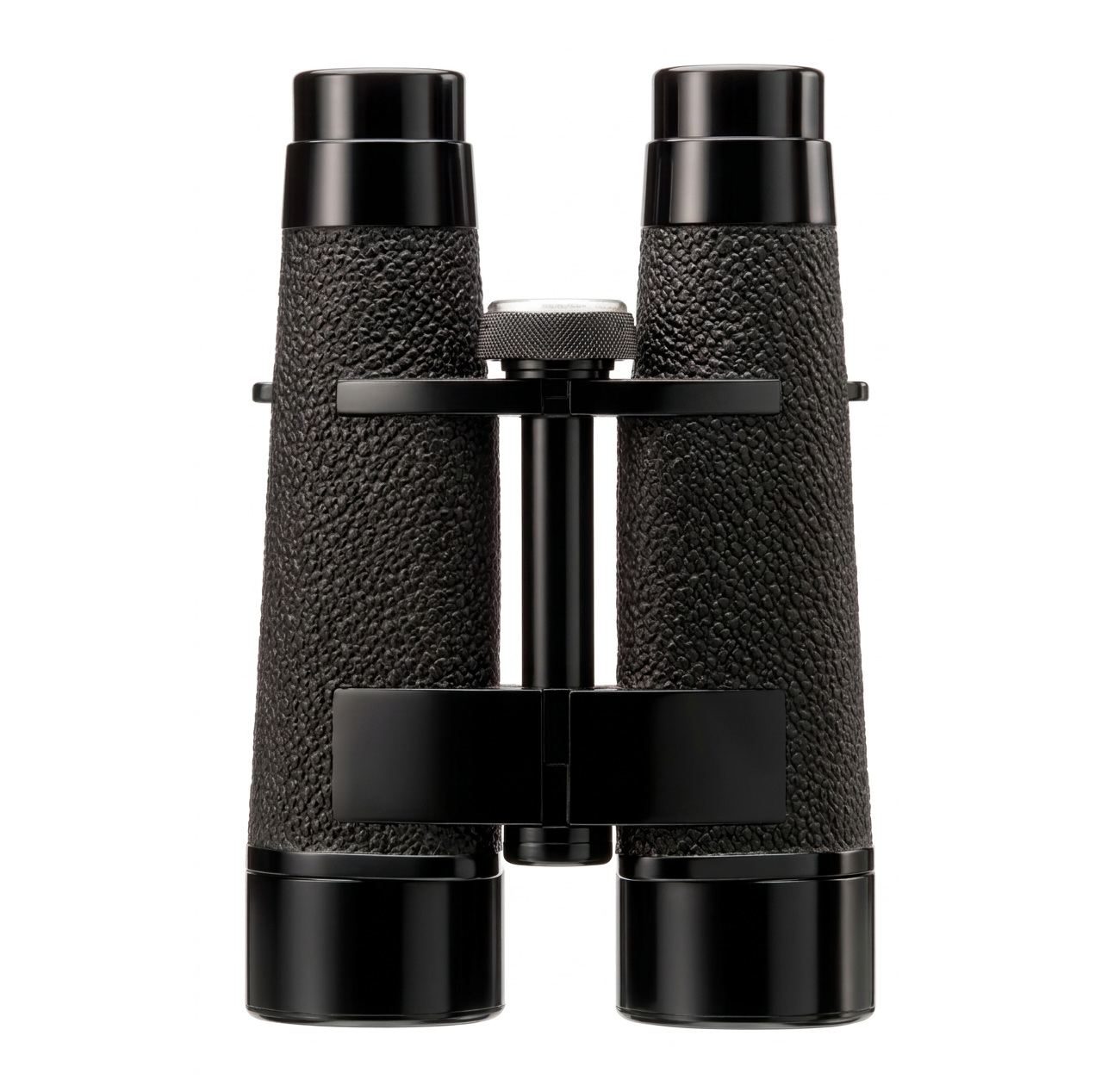

Leica Trinovid 10x40 w różnych wariantach zapowiedziana w 2017 roku.
W ostatnich latach na rynku lornetkowym mamy powrót mody na naprawdę duże pola widzenia. Pojawia się coraz więcej modeli, gdzie znów pola okularów dochodzą do okolic 70 stopni. Wystarczy tutaj wspomnieć takie serie jak Swarovski NL Pure, Zeiss SFL, Nikon Monarch HG, czy nawet wyraźnie tańszy Prostaff P7.
