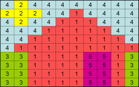

Zapewne niektórzy jeszcze pamiętają z lekcji matematyki lub statystyki, gdy rysowali w na wykresach słupki przedstawiające rozkład liczebności jakiegoś zjawiska w badanych przedziałach. Histogramy są genialne w swej banalności, dlatego są wykorzystywane praktycznie wszędzie, gdzie potrzeba przedstawić w przejrzysty sposób, wiele danych obrazujących rozkład populacji pewnej zmiennej. Spójrzmy na rysunek 1, który przedstawia tabelkę o wymiarach 10x10 zawierającą na pierwszy rzut oka przypadkowo rozrzucone cyfry, z zakresu od 1 do 5.
Sama tabelka nie wiele nam mówi, ale jeśli przedstawimy na wykresie ile razy występuje dana cyfra, otrzymamy następujący histogram:
Od razu widzimy, że cyfra jeden występuje najczęściej, bo aż 46 razy, a dwójka jedynie 4 razy. Ktoś może zapytać jak to można wykorzystać w fotografii cyfrowej? Zamieńmy cyfry na kolory w następujący sposób: jedynce przypiszmy kolor czerwony, dwójce – żółty, trójce – zielony, czwórce – niebieski a piątce – fioletowy. W rezultacie otrzymamy:
Tabela, przekształciła nam się w prosty rysunek, którego histogram jest identyczny z histogramem występowania cyfr a prezentuje nam jednocześnie krotność występowania poszczególnych kolorów! W analogiczny sposób działają histogramy, jakimi możemy posługiwać się w menu aparatów cyfrowych, czy w programach do retuszu zdjęć (Adobe Photoshop, Picture Window Pro etc.). Zobaczmy jak będzie wyglądał histogram ostatniego rysunku, w profesjonalnym programie:
