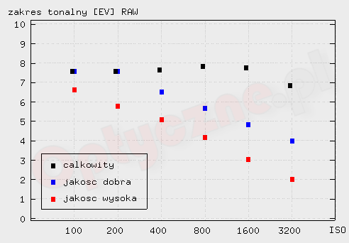

Pomiary zakresu tonalnego wykonujemy w oparciu o zdjęcia tablicy Stouffer 4410 zapisane w formacie RAW i przekonwertowane do 48-bitowych TIFF-ów za pomocą programu dcraw. Obliczenia wykonujemy za pomocą programu Imatest.
Na poniższym wykresie czarnymi punktami oznaczyliśmy wartości całkowitego zakresu tonalnego. Zakres tonalny dla zadanego poziomu szumów SNR=0.25 (dobra jakość) oznaczyliśmy punktami niebieskimi, a czerwonymi punktami dla poziomu szumów SNR=0.1 (wysoka jakość).
Sony Alpha DSLR-A230 - Zakres tonalny

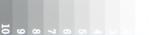

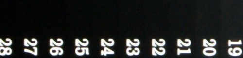

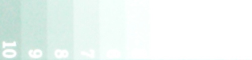

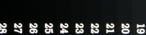

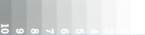

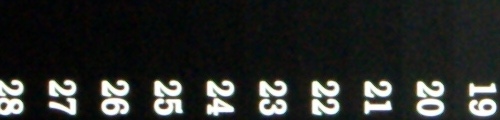

Całkowity zakres tonalny dla czułości od ISO 100 do ISO 1600 zawiera się w przedziale od 7.5 EV do 8.0 EV. Przy czułości ISO 3200 spada nieco poniżej 7 EV. Zakres tonalny dla najlepszej jakości zdjęcia systematycznie maleje od 6.6 EV przy ISO 100 do około 2 EV przy ISO 3200.
Wynik uzyskany w tej kategorii przez Sony A230 dla czułości z zakresu ISO 100 - 800 jest taki samy jak poprzednika czyli Sony A200 oraz taki sam jak Nikona D60. Dla najwyższych czułości A230 notuje nieznacznie słabszy rezultat niż dwa pozostałe. Ogólnie uzyskany wynik jest typowy dla 10-megapikselowych matryc CCD.

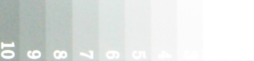

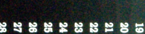

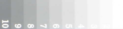

Dla zobrazowania zakresu tonalnego na zdjęciach zapisywanych jako JPEGi, pokazujemy granice czerni i bieli z tablicy testowej Stouffer T4110. Sąsiednie pola różnią się o 0.3 EV.
ISO Granica bieli
100 Sony Alpha DSLR-A230 - Zakres tonalny
200 Sony Alpha DSLR-A230 - Zakres tonalny
400 Sony Alpha DSLR-A230 - Zakres tonalny
800 Sony Alpha DSLR-A230 - Zakres tonalny
1600 Sony Alpha DSLR-A230 - Zakres tonalny
3200 Sony Alpha DSLR-A230 - Zakres tonalny
ISO Granica czerni
