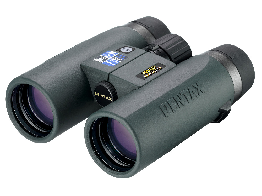

Pentax DCF CS 8x42 - specyfikacja i opinie
Zdjęcia lornetki

Specyfikacja lornetki
Producent Pentax
Średnica obiektywu [mm] 42
Powiększenie [x] 8
Pole widzenia kątowe 7.5o
Pole widzenia liniowe [m/m] 131/1000
Źrenica wyjściowa [mm] 5.25
Odstęp źrenicy [mm] 21
Minimalna ostrość [m] 2.5
Sprawność zmierzchowa 18.33
Jasność względna 27.56
Pryzmaty BaK-4/dachowe
Wymiary [mm] 148x134x52
Waga [g] 640
Wodoodporność Tak
Wypełnienie azotem Tak
Wypełnienie argonem Nie
Wyjście na statyw Tak
Ogniskowanie centralne
Gwarancja [w latach]
Akcesoria dekielki, na obiektywy, deszczochron na okulary, futerał, pasek
Dodatkowe informacje wodoodporna do 1 m,
konstrukcja obiektywu: 4 elementy w 3 grupach
konstrukcja okularu: 4 elementy w 3 grupach
pryzmaty Schmidta-Pechana pokryte fazowo z powłoką srebrną

    Wady: Deszczochron za luźny nie przylega szczelnie do okularów. Zatyczki na obiektywy typu "korek" nieco za płytkie. Futerał i pasek o przeciętnej jakości. Biel, wyraźny żółty zafarb. Widoczna AC, w centrum mała na brzegu średnia przy czym lepiej skorygowana jest pozioma.
    Zalety: Mechanika; Pokrętło ostrości chodzi ze sporym oporem ale jednostajnie. Muszle oczne o czterech pozycjach wysuwu chodzą ze sporym oporem za to siedzą sztywno w osi żadnych tendencji do kiwania na boki. Mostek zgina się dość ciężko , zero smaru. Od spodu tubusów zagłębienia na kciuki. Dobra korekcja wad optycznych: Astygmatyzm - mały ale widoczny gwiazdy lekko iskrzą Koma - zaczyna się dość wcześnie około 60-65% ale jest mała Dystorsja - jeśli jest to minimalna bo ciężko się dopatrzeć Nieostrość obrazu - na samym brzegu obraz ostry w 90% Ogólnie obraz jasny ostry i kontrastowy barwy żywe, nasycone i przyjemnie dla oka ocieplone. Odblaski; Pod niskie słońce praktycznie brak, żadnych flar, mleka półksiężyców itp. W nocy od miejskich latarni również nic. Dobrze "trzyma" kontrast podczas nocnych obserwacji. W tej kategorii niektóre dużo droższe lornetki wypadają znacznie gorzej.
    Podsumowanie: Porównywałem ją bezpośrednio 1:1 30 września 2016 z Nikonem MONARCH 8x42 HG i naprawdę niewiele odstaje. Na pewno dużo mniejsza jest różnica w jakości niż w cenie między nimi. Jeśli chodzi o sam kontrast to Pentax minimalnie lepiej. W tym przedziale cenowym to jedna z najlepszych lornetek tej klasy. Użytkowałem ją niecałe dwa lata ale mile wspominam.
