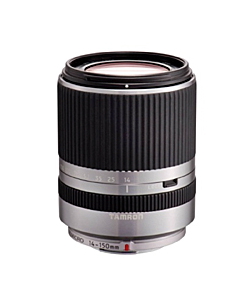

    Wady: Nie zauważyłem, na niektórych ogniskowych lekka winieta (ale to norma dla tego typu obiektywów)
    Zalety: Znam inne spacerzoomy do m4/3, ostrość tego, w całym zakresie ogniskowych uważam za lepszą. Całkiem dobrze pracuje pod światło, daje dobry kontrast. W komplecie osłona p.słoneczna, co nie zawsze jest regułą. Zabezpieczenie przed samoistnym wysuwaniem (nie zauważyłem na razie, aby było potrzebne, ale miło, że jest). I, co jest jedną ogromną zaletą tego obiektywu w porównaniu i jego odpowiednikami olka czy panasa - pierścień ustawiania ostrości jest umieszczony w ok. 1/3 długości tubusu, (nie na końcu - jak u konkurencji). Dzięki temu ostrzenie manualne to sama przyjemność. No i nie tak plastikowy jak jego odpowiedniki.
