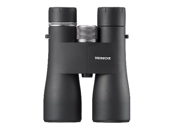

Specyfikacja lornetki
Producent Minox
Średnica obiektywu [mm] 52
Powiększenie [x] 10
Pole widzenia kątowe 5.8o
Pole widzenia liniowe [m/m] 102/1000
Źrenica wyjściowa [mm] 5.2
Odstęp źrenicy [mm] 19.5
Minimalna ostrość [m] 3.5
Sprawność zmierzchowa 22.8
Jasność względna 27.04
Pryzmaty BaK-4/dachowe
Wymiary [mm] 169x133x58
Waga [g] 775
Wodoodporność Tak
Wypełnienie azotem Nie
Wypełnienie argonem Tak
Wyjście na statyw Tak
Ogniskowanie centralne
Gwarancja [w latach] 25

  1. Jring
    Jring 1 listopada 2020, 11:57
    Jakość / cena
    Ocena ogólna
    IP 83.26.x.x
    Użytkuje od: 3 mies.
    Cena zakupu: 1300
    Wady: Biorąc pod uwagę konkurencję do wad można zaliczyć stosunkowo wąskie pole widzenia.
    Zalety: Ostrość obrazu, rozdzielczość, jasność, bardzo dobra mechanika, niska waga, świetnej jakości szkło oraz powłoki, znakomity mechanizm ogniskowania.
    Podsumowanie: Lornetkę kupiłem jako używaną, lecz w bardzo dobrym stanie, był to zakup dosyć przypadkowy, nie planowałem wcześniej nabycia lornetki firmy minox. Szczerze mówiąc jako posiadacz sporej ilości optyki klasy premium, trochę sceptycznie podchodziłem do tej firmy, wiedziałem że produkują optyke dobrej jakości, ale nawiązującą do drugiego segmentu stąd zakup tej klasy optyki po prostu wydawał mi się bezsensowny. Jednak po dosyć przypadkowym zakupie opisywanego urządzenia moje zdanie zmieniło się w innym kierunku myślowym. Minox którego nabyłem to bardzo solidnie wykonane urządzenie, zaskoczyło mnie z jak dobrych materiałów lornetka została wyprodukowana, wszystko idealnie dopasowane, piękny projekt obudowy i meggaa prezyzyjne mechanizmy ogniskowania, wszytko płynnie pracuje i pod tym względem pokonuje takich producentów jak Swaro, leica, zeiss! Spokojnie, też byłem zaskoczony 😯 jeśli mieliście kiedyś Nikona EDG to pewnie wiecie o doskonałym mechanizmie ogniskowania, które pracuje wręcz wzorowo, w HG 10x52 jest identycznie! Optycznie lornetka posiada jedną znacząca wadę o która raczej nie będzie zaskoczeniem dla nikogo po przeczytaniu specifikacji tego urządzenia. Chodzi o pole widzenia, tutaj jest bez fajerwerków, ale też bez tragedii. Doskonała ostrość praktycznie do 90 % pola w jakimś stopniu rekompensuje stratę. Ostrość, rozdzielczość, jasność to klasa sama w sobie, można wziąść do ręki Leica ultravid hd oraz HG i bawić się obiema na przemian bez większych różnic w obrazie, jedna i druga zapewnia świetną i bardzo podobną jakość walorów optycznych. Jednym słowem Minox HG to \" klejnot\" w planach mam zakup nowego HG 8x33, jeśli ten model utrzymuje poziom większego brata, to wiem że będzie to świetna inwestycja. Pozdrawiam
