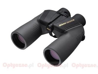

Specyfikacja lornetki
Producent Nikon
Średnica obiektywu [mm] 50
Powiększenie [x] 7
Pole widzenia kątowe 7.2o
Pole widzenia liniowe [m/m] 126/1000
Źrenica wyjściowa [mm] 7.1
Odstęp źrenicy [mm] 22.7
Minimalna ostrość [m] 10
Sprawność zmierzchowa 18.71
Jasność względna 51.02
Pryzmaty BaK-4/Porro
Wymiary [mm] 193x202
Waga [g] 1100
Wodoodporność Tak
Wypełnienie azotem Tak
Wypełnienie argonem Nie
Wyjście na statyw Nie
Ogniskowanie centralne
Gwarancja [w latach] 5
Akcesoria futerał, pływajacy pasek, pokrywki okularów i obiektywów
Dodatkowe informacje Produkowana od 1999 roku
Wodoodporna do 1 metra przez 5 min
W bazie od 1999-11-24
