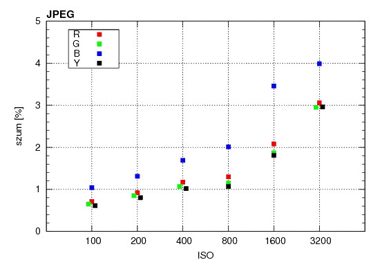

Tradycyjnie, na początku tego rozdziału pokazujemy wykres, prezentujący wyniki pomiaru szumu zarejestrowanego na zdjęciach JPEG. Widać, że w szumie dominuje składowa niebieska. Co więcej, już dla ISO 100 przekracza ona wartość 1%, zatem całkiem sporo. W przypadku Olympusa szum przekracza wartość 1% dopiero przy ISO 200. Innym elementem widocznym na poniższym wykresie i wartym odnotowania, jest załamanie przy ISO 800. Dla tej czułości szum jest niewiele większy od tego zmierzonego na ISO 400. Widać zatem, że proces odszumiania działa z różną intensywnością dla niektórych czułości.
Panasonic Lumix DMC-GF1 - Szumy i jakość obrazu w RAW
Porównując powyższy wykres z analogicznym z testu Samsunga NX10 widać różnicę w intensywności procesu odszumiania. W NX10 redukcja szumu na JPEG-ach jest bardzo wyraźna, a co więcej nie ma nad nią kontroli. Warto pochwalić konstruktorów GF1 za umożliwienie regulacji procesu odszumiania JPEG-ów. Co prawda nie da się jej zupełnie wyłączyć, jednak do dyspozycji mamy 5-stopniową skalę, a na poziomie minimalnym odszumianie nie jest intensywne, o czym można było się przekonać już w poprzednim rozdziale. Poniżej natomiast prezentujemy wycinki naszej scenki testowej wykonane na czułościach ISO 1600 i 3200 z różnymi stopniami odszumiania. Poza minimalnym (−2) i maksymalnym (+2) poziomem odszumiania prezentujemy również poziom pośredni (0).

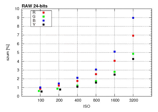

Powyższe spostrzeżenia potwierdzają pomiary poziomu szumu na surowych zdjęciach tablicy Kodaka Q-13, przekonwertowanych wcześniej do 24-bitowych TIFF-ów. Odpowiedni wykres przedstawiamy poniżej.
Spoglądając na analogiczny wykres z testu Olympusa E-P1 można zauważyć, że faktycznie poziom szumu w przypadku GF1 jest nieco niższy, Różnica jest jednak wystarczająca by zauważyć ją na zdjęciach, o czym mówiliśmy przed chwilą. Pomiary potwierdzają również to, że w tej kategorii NX10 wypada najlepiej. Sam przebieg wykresu dla GF1 wygląda poprawnie i nie widać żadnych załamań, które mogłyby sugerować podejrzaną ingerencje w surowe pliki.

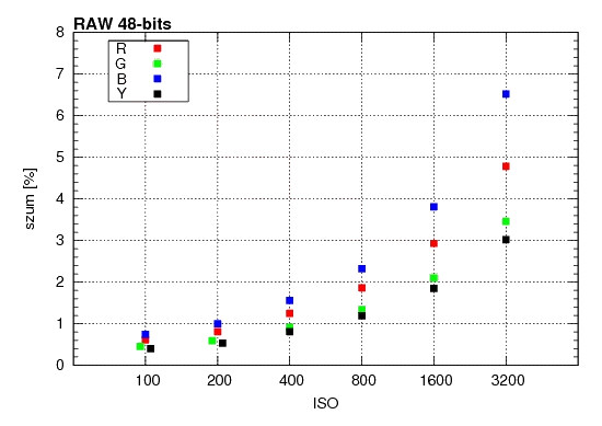

Dodatkowe pomiary przeprowadzone na RAW-ach przekonwertowanych do 48-bitowych TIFF-ów potwierdzają dotychczasowe wnioski dotyczące poziomu szumów w GF1. Wyniki tych pomiarów prezentujemy na poniższym wykresie.
