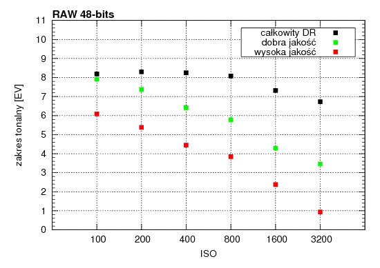

Testy zakresu tonalnego przeprowadzamy w oparciu o zdjęcia tablicy Stouffer T4110, zapisane w formacie RAW i przekonwertowane do 48-bitowych TIFF-ów za pomocą programu dcraw. Wyniki otrzymane dla GF1 prezentujemy na poniższym wykresie.
Panasonic Lumix DMC-GF1 - Zakres tonalny

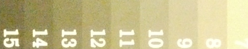

Całkowity zakres tonalny dla większości czułości utrzymuje się na poziomie powyżej 8 EV i dopiero przy ISO 1600 i 3200 spada poniżej tej wartości. Jest to typowe zachowanie które często obserwujemy w testowanych aparatach. Spójrzmy jednak na zakres tonalny dla najlepszej jakości obrazu, który jest znacznie bardziej miarodajny przy porównywaniu osiągów z różnych aparatów. Pod tym względem GF1 niestety nie imponuje bowiem dla ISO 100 osiąga wartość 6.1 EV. Jest to wynik porównywalny z tym jaki osiągnął E-P1, jednak dla wyższych czułości widać przewagę Olympusa w tej kategorii.

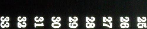

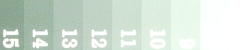

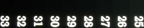

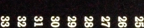

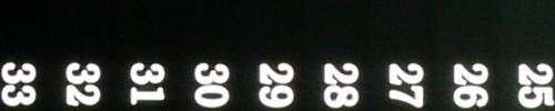

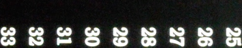

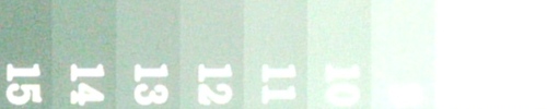

Zakres tonalny na plikach zapisanych w formacie JPEG możemy ocenić wizualnie na wycinkach zdjęć tablicy Stouffer T4110. Odległość pomiędzy sąsiednimi polami szarości wynosi 0.3 EV, zatem całkowity zakres tonalny na plikach JPEG wynosi około 8 EV. Warte odnotowania jest również załamanie się balansu bieli przy ISO 3200.
ISO Granica bieli
100 Panasonic Lumix DMC-GF1 - Zakres tonalny
200 Panasonic Lumix DMC-GF1 - Zakres tonalny
400 Panasonic Lumix DMC-GF1 - Zakres tonalny
800 Panasonic Lumix DMC-GF1 - Zakres tonalny
1600 Panasonic Lumix DMC-GF1 - Zakres tonalny
3200 Panasonic Lumix DMC-GF1 - Zakres tonalny
ISO Granica czerni
