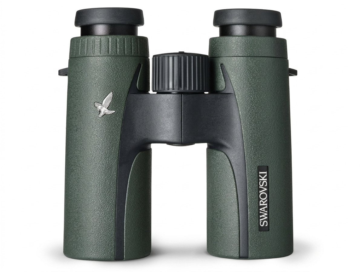

Specyfikacja lornetki
Producent Swarovski
Średnica obiektywu [mm] 30
Powiększenie [x] 8
Pole widzenia kątowe 7.1o
Pole widzenia liniowe [m/m] 124/1000
Źrenica wyjściowa [mm] 3.75
Odstęp źrenicy [mm] 15
Minimalna ostrość [m] 3
Sprawność zmierzchowa 15.49
Jasność względna 14.06
Pryzmaty BaK-4/dachowe
Wymiary [mm] 119x114x58
Waga [g] 500
Wodoodporność Tak
Wypełnienie azotem Tak
Wypełnienie argonem Nie
Wyjście na statyw Nie
Ogniskowanie centralne
Gwarancja [w latach] 10
Akcesoria Futerał z paskiem, pasek na szyję, zaślepki na obiektywy i okulary.
Dodatkowe informacje Premiera: maj 2011 r
Produkowana w latach 2011-2017
Wodoodporna do 4 metrów
Pryzmaty Schmidta-Pechana z powłoką fazową P
Powłoki dielektryczne SWAROBRIGHT
Powłoki SWAROTOP i SWARODUR
W bazie od 2011-05-10
Średnia ocen z 1 opinii.
Jakość / cena
Ocena ogólna
4.75 Dobra

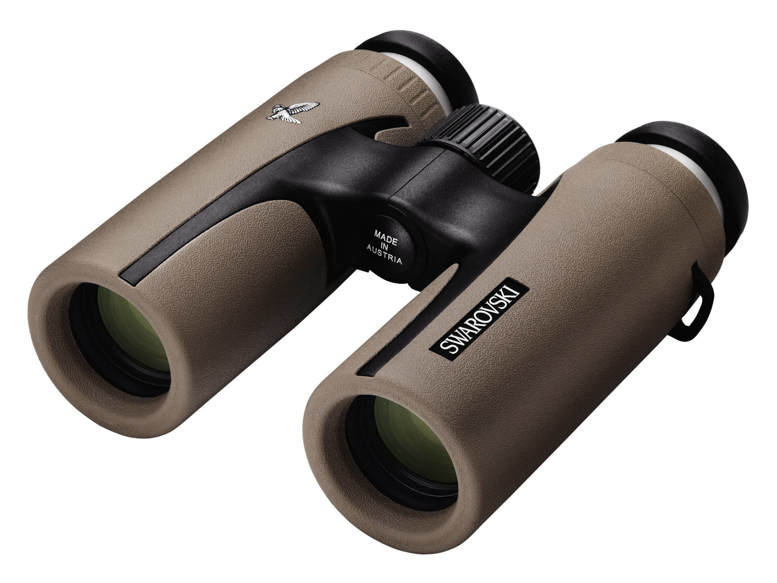

    Marek 19 października 2020, 21:27
    Jakość / cena
    Ocena ogólna
    IP 83.26.x.x
    Użytkuje od: 5 lat
    Cena zakupu: 3600
    Wady: Stosunkowo małe pole widzenia
    Zalety: Jasność, ostrość, rozdzielczość, pancerna a zarazem piękna konstrukcja, małe wymiary.
    Podsumowanie: Lornetka idealna pod względem rozmiaru, jest to jedna z najmniejszych konstrukcji 8x30/32 obok ultravid hd . Bardzo dobrze zbudowana z wysokiej jakości materiałów, widać że nie straszne jej zmienne warunki pogodowe, deszcz, czy mróz. Przy solidnej obudowie trzeba zaznaczyć jej piękno ! stylistyka również przyciąga uwagę. Optyka - solidna ! ale .... Nie jest to przysłowiowa żyletka. Obraz jak wypada na Swara bardzo przyzwoity, niemniej jednak do EL\'s czy EDG trochu brakuję ! widać mniejsze pole, ciut gorszą rozdzielczość. Jednak przy takich parametrach jak jasność, oddanie kolorów, ostrość, ta lornetka kompletnie nie odbiega od urządzeń ww. większość wad optycznych korygowana jest znakomicie, i naprawdę biorąc pod uwagę cenę, nie można narzekać. Mamy bardzo solidnie wykonane urządzenie, które przyciąga wzrok swoim designem. Jeśli mieliśmy EL\'s, EDG, SF, to zakup tego małego Swarka raczej żadnej korzyści nam nie przyniesie. Natomiast lornetki takie jak monarch 7, kowa bd, kite hd, viper hd , nadal pozostają daleko z tyłu pod względem przejrzystości, transmisji, jasności, ostrości i jakości wykonania. Pozdrawiam
