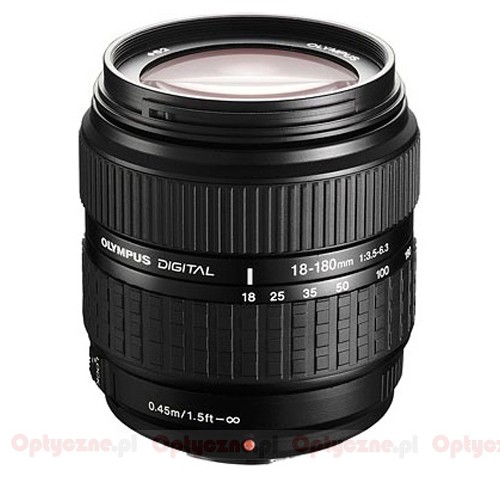

Olympus Zuiko Digital 18-180 mm f/3.5-6.3 ED - specyfikacja i opinie
Zdjęcia obiektywu
Specyfikacja obiektywu
Producent Olympus
Model Zuiko Digital 18-180 mm f/3.5-6.3 ED
Ogniskowa 18 - 180 mm
Światłosiła f/3.6 - 6.3
Pole widzenia 62 - 6.55 o
Ostrość od 0.45 m
Maksymalne powiększenie 1:4.5
Mechanizm autofokusa AF
Konstrukcja 15 elementów / 13 grup
Rozmiar filtra 62 mm
Tryb Makro Nie
Stabilizacja Nie
Dostępne mocowania Cztery Trzecie
Wymiary 78 x 84.5 mm
Waga 440 g

  1. Krestoffer
    Krestoffer 26 marca 2012, 20:28
    Jakość / cena
    Ocena ogólna
    IP 164.126.x.x
    Użytkuje od: 1 rok
    Cena zakupu: 1990
    Wykorzystanie: Amatorskie
    Wady: Strasznie ciemny - wymagający naprawdę dobrego światła. W połączeniu z Olympus E-520 - porażka w trudnych warunkach oświetleniowych. Zbyt wysoka cena.
    Zalety: Solidna budowa i wykonanie. Szeroki zakres ogniskowych. Małe rozmiary jak dla 10x zoom'a.
    Podsumowanie: Sprzęt spacerowo - wycieczkowy dla amatorów robiących zdjęcia w dobrych warunkach oświetlenia.
  2. blue34
    blue34 19 sierpnia 2009, 00:09
    Jakość / cena
    Ocena ogólna
    IP 82.177.x.x
    Użytkuje od: 6 mies.
    Cena zakupu: 1300
    Wady: przy max. zbliżeniu trochę słabsza ostrość
    Zalety: cena i jakość zdjęć ok
    Podsumowanie: warty zainteresowania
  3. jerz
    jerz 6 maja 2009, 17:49
    Jakość / cena
    Ocena ogólna
    IP 83.9.x.x
    Użytkuje od: 1 rok
    Cena zakupu:
    Wady: Wysuwa się pod własnym ciężarem, to bardzo kiepsko przy fotografowaniu w dół ze statywu, można jedynie zablokować na 18mm, średnio ostry, lepiej ostrzy na mniejsze odległości, krajobrazy zwykle wychodzą mydlane. Nie nadaje się na zimę! Zamarza przesłona i trzeba robić przy pełnej dziurze. Ciemny.
    Zalety: Duży zakres ogniskowej.
    Podsumowanie: Dobrze się nadaje do zdjęć dokumentacyjnych, kiedy trzeba robić sporo zdjęć obiektów w różnych odległościach, i nie zależy nam za bardzo na jakości
  4. Marwis
    Marwis 24 września 2008, 23:50
    Jakość / cena
    Ocena ogólna
    IP 87.207.x.x
    Użytkuje od: 1 rok
    Cena zakupu: 1200
    Wady: wolny autofokus w porównaniu z kitem po ok. miesiącu używania wysuwa się pod własnym ciężarem do ok. 80 mm zoom lock działa tylko dla 18 mm dość ciężki
    Zalety: niezły optycznie (jak na superzoom) do ok. 150 mm
    Podsumowanie: powodem zakupu była niechęć do zmieniania obiektywów w terenie jeśli to nie jest kwestia to mysle, że lepszy wariant to dwa kity - ważą razem mniej więcej tyle co 18-180
