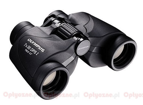

Specyfikacja lornetki
Producent Olympus
Średnica obiektywu [mm] 35
Powiększenie [x] 7
Pole widzenia kątowe 9.3o
Pole widzenia liniowe [m/m] 162/1000
Źrenica wyjściowa [mm] 5
Odstęp źrenicy [mm] 12
Minimalna ostrość [m] 3
Sprawność zmierzchowa 15.7
Jasność względna 25
Pryzmaty Bk7/Porro
Wymiary [mm] 180x119x58
Waga [g] 650
Wodoodporność Nie
Wypełnienie azotem Nie
Wypełnienie argonem Nie
Wyjście na statyw Tak
Ogniskowanie centralne
Gwarancja [w latach] 2

  1. Maciej
    Maciej 23 listopada 2025, 10:23
    Jakość / cena
    Ocena ogólna
    IP 37.31.x.x
    Użytkuje od: 3 mies.
    Cena zakupu: 360
    Wady: W takiej lornetce turystycznej producent mógł dodać deszczochron na pasku zamiast zaślepek które łatwo zgubić.
    Zalety: Bardzo dobre wykonanie. Duża jasność aż większa niż można się spodziewać po tym rozmiarze. Super ostrość centralna niska aberacja chromatyczna, mała dystorsja. Bardzo szerokie pole widzenia co daje wygodę obserwacji. Wygodna poręczna dobrze leży w rękach i kompaktowa lornetka. Warta tych pieniędzy i wcale nie gorsza od Nikon Action 7x35 według mnie a znacznie tańsza.
    Podsumowanie: Bardzo dobrze wykonana, ogumowana, wygodna i kompaktowa. Za taką kwotę super lornetka do codziennego użytku do plecaka czy samochodu. Super lornetka na co dzień bez angażowania budżetu rzędu 600-800 zł.
  2. ponidziak
    ponidziak 18 grudnia 2017, 13:59
    Jakość / cena
    Ocena ogólna
    IP 77.79.x.x
    Użytkuje od: 2 lat
    Cena zakupu: 200
    Wykorzystanie: Amatorskie
    Wady: Brak wyczernienia tubusów, widoczny biały klej w ich wnętrzu. Zwykłe, odwijane muszle oczne. Korekcja dioptrii poprzez przekręcenie prawego okularu, wygodniejszym rozwiązaniem jest jednak osobny pierścień służący do tego celu. Ledwo widoczne powłoki antyrefleksyjne na obiektywach, na okularach jest już znacznie lepiej. Oddanie kolorów mogło by być lepsze. W porównaniu do porro za ok. 500zł jest szarawo. Dobra w pochmurny dzień. W słońcu dokuczają odblaski a pod słońce obraz robi się mleczny. Kiepskie zatyczki i fatalny wżynający się w szyję pasek.
    Zalety: Mocną stroną tej lornetki jest dobra jakościowo i starannie wykonana obudowa. Lornetka jest poręczna, stosunkowo lekka, dobrze leży przy oku mimo staroświeckich muszli ocznych. Mechanika jest przyzwoita. Pokrętło CF chodzi płynnie i równo ale minimalnie za lekko, prawy okular również. Mostek okularowy mógłby być stabilniejszy, ale w tej cenie nie widziałem lornetki ze stabilnym mostkiem. Dość ostra w centrum. Ostrość, im dalej od centrum pola widzenia wyraźnie spada, ale nawet na brzegach obraz nie jest dramatycznie rozmazany. Wady optyczne są na tyle dobrze skorygowane że nie rzucają się w oczy początkującego użytkownika. Lornetka świetnie sprawdza się w lesie.
    Podsumowanie: Lornetka dobra na początek. Dzięki niej można docenić zalety dużego pola widzenia i 7- krotnego powiększenia. Ma, niestety dla siebie, bardzo groźnego konkurenta: Nikona Aculon 7x35.
  3. staszek
    staszek 3 sierpnia 2017, 00:41
    Jakość / cena
    Ocena ogólna
    IP 94.254.x.x
    Użytkuje od: 1 rok
    Cena zakupu: 260
    Wady: Wg mojej oceny zawyżone pole widzenia podane przez producenta. Być może jest to subiektywne wrażenie wynikające z nieostrości na brzegach. Nie łączone zatyczki szkieł.Jedną już zgubiłem.
    Zalety: Za tę cenę rewelacja!Super jakość wykonania i gumowana obudowa.Lekka kompaktowa i poręczna.Rewelacyjnie jasny obraz,zwłaszcza w nocy.Co ciekawe(potwierdziły to osoby z grona moich znajomych nie znające się na tym) ,że wrażenia z patrzenia przez nią są lepsze pod wzgędem jakości obrazu niż lornetek 5 razy droższych,które podsunąłem dla porównania.Szczególnie jasnością w nocy bije inne na głowę.
    Podsumowanie: Za tę cenę nie sposób coś lepszego zneleźć. Szkoda,że tak mało jest na rynku instrumentów o parametrach 7x35, bo wg mnie jest to najbardziej optymalny i wszechstronny sprzęt na każdą okazję. Przydałby się jakiś mały test aby ocenić jak to wygląda na prawdę.. W tym miejscu pozdrawiam Panów ze srony optyczne.pl.
