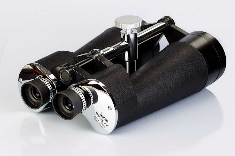

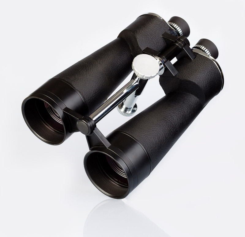

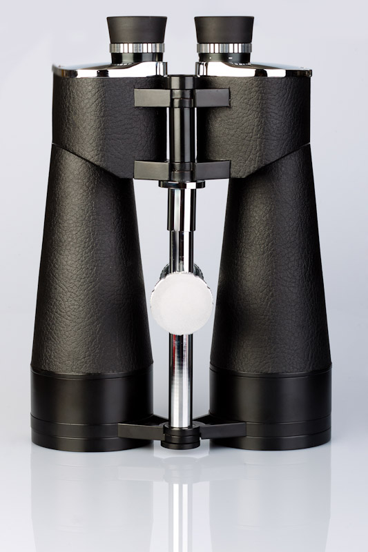

Specyfikacja lornetki
Producent Delta Optical
Średnica obiektywu [mm] 80
Powiększenie [x] 20
Pole widzenia kątowe 3o
Pole widzenia liniowe [m/m] 52/1000
Źrenica wyjściowa [mm] 4
Odstęp źrenicy [mm] 15.5
Minimalna ostrość [m] 25
Sprawność zmierzchowa 40
Jasność względna 16
Pryzmaty BaK-4/Porro
Wymiary [mm] 230x120x303
Waga [g] 2655
Wodoodporność Tak
Wypełnienie azotem Tak
Wypełnienie argonem Nie
Wyjście na statyw Tak
Ogniskowanie indywidualne
Gwarancja [w latach] 2

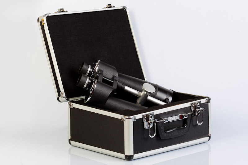

Akcesoria walizka, pasek do lornetki, ściereczka do czyszczenia, mocowanie na statyw, zakrywka na okulary, zakrywki na obiektywy
Dodatkowe informacje w pełni metalowy korpus, powłoki FMC

    Wady: - zauważalne odblaski przy pełni Księżyca, - wewnątrz tubusy niby są wyczernione, ale troche połyskują (nie mają matowego wykończenia) - nieostre brzegi pola widzenia; - nie wygodne muszle oczne (trzeba je wywijać żeby mieć dostęp do pełnego pola); -wewnętrzna strona obiektywu nie jest pokryta powłoką antyodlaskową;
    Zalety: - cały zrobiona z metalu i szkła, zero plastiku, dodatkowo obita przyjemną wykładziną, lornetka dobrze wykończona, nic nie odstaje, nic nie skrzypi; - potężne pryzmaty dzięki czemu lornetka korzysta z praktycznie pełnej apertury; - nie zaniżone pole widzenia jak się zdarza w wielu przypadkach (jest pełne 3 stopnie); - dobra mechanika okularów, chodzą płynnie i bardzo stabilnie; - mocowanie do statywu nie poluzowuje się, trzyma solidnie; - ciemne tło wokół źrenic wyjściowych; - mały astygmatyzm, dobrze punktuje gwiazdy; - dobrze kontrolowana dystorsja; - ładne ostre widoki dzienne; - abberacja chromatyczna nie rzuca się w oczy, w centrum pola jest znikoma, na obrzeżach średnia; jak na sprzęt o takiej średnicy obiektywów jest przyzwoicie; -wodooporna/wypełniona azotem;
    Podsumowanie: Ogólnie warta swoich pieniędzy.
