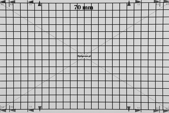

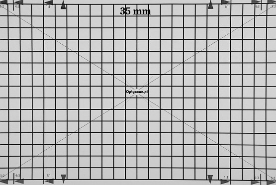

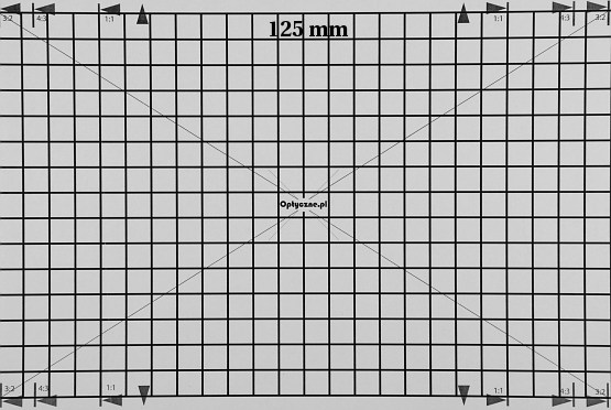

Jak już wspomnieliśmy, Sigma 18-125 mm OS radzi sobie tutaj najlepiej. Na najkrótszej ogniskowej widzimy wyraźną dystorsję beczkową, której poziom zmierzyliśmy na -4.25%. Wraz ze wzrostem ogniskowej wada ta jednak bardzo szybko maleje, zmienia znak i dla 35 mm jest już poduszkowa z mało uciążliwą wartością 0.78%. Potem dystorsja jest większa, ale wciąż na akceptowalnym poziomie 1.37% dla 70 mm i 1.19% dla 125 mm.
